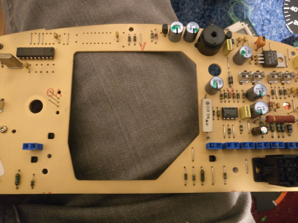

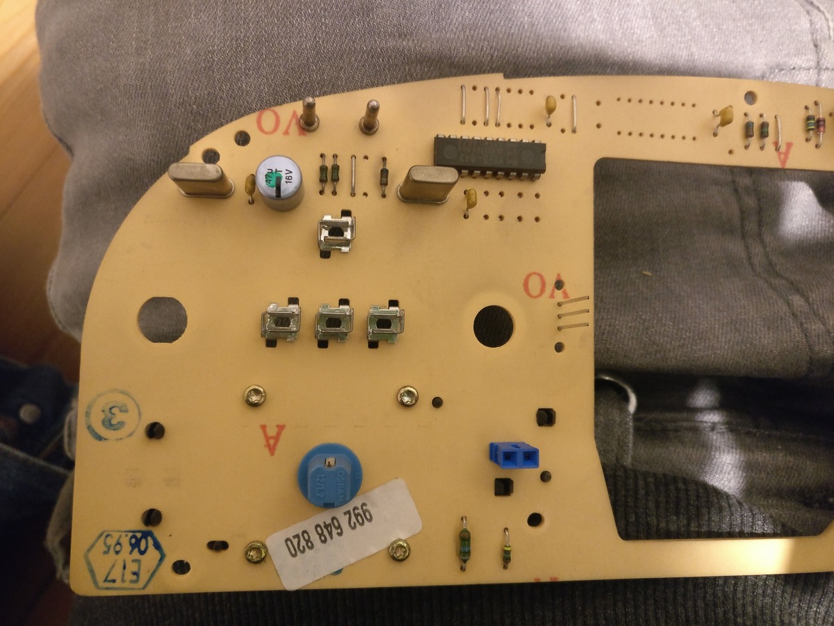

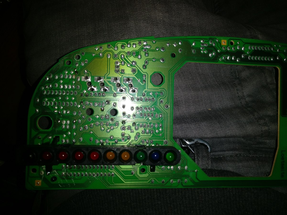

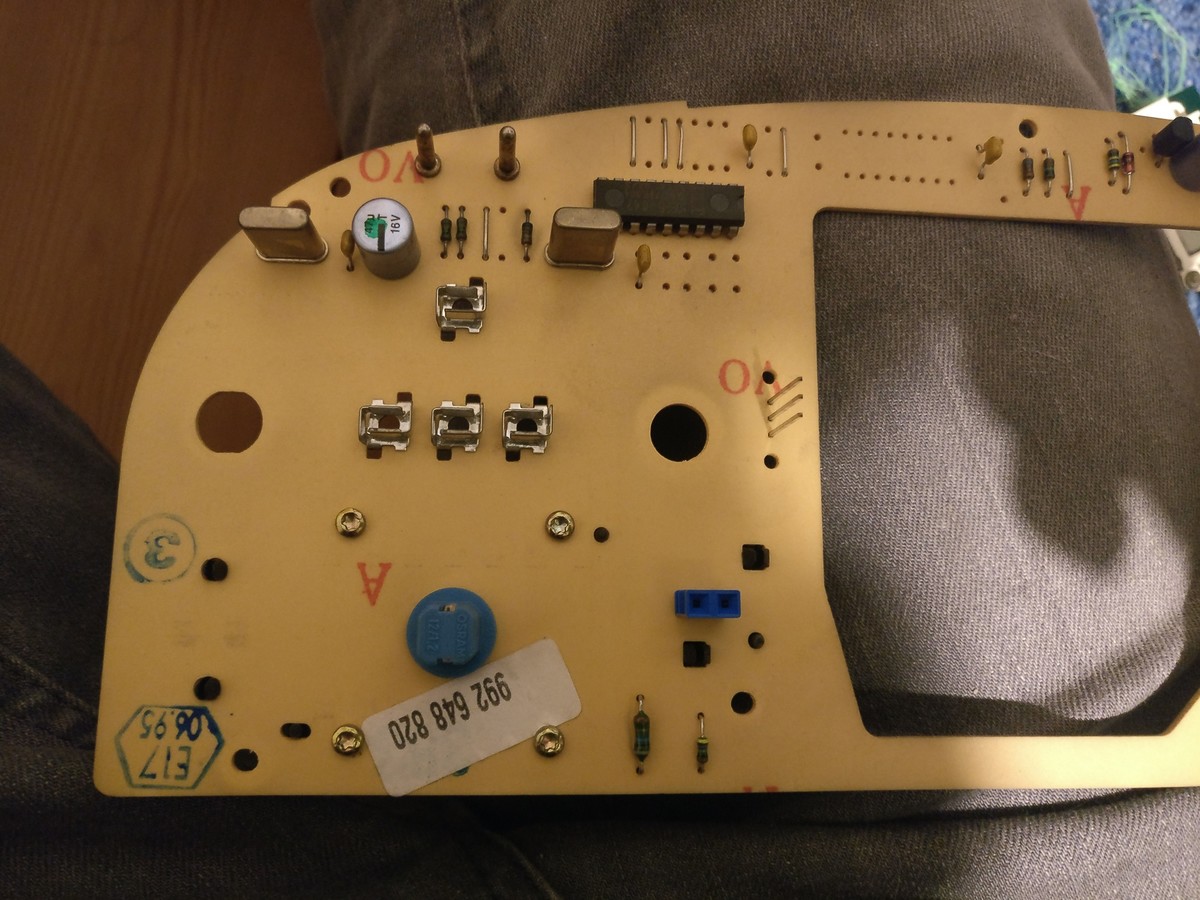

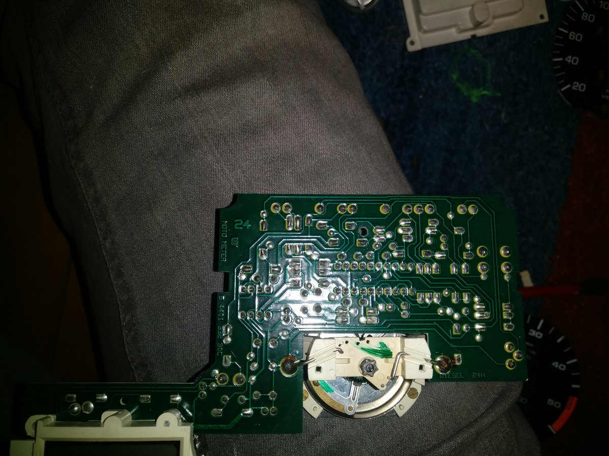

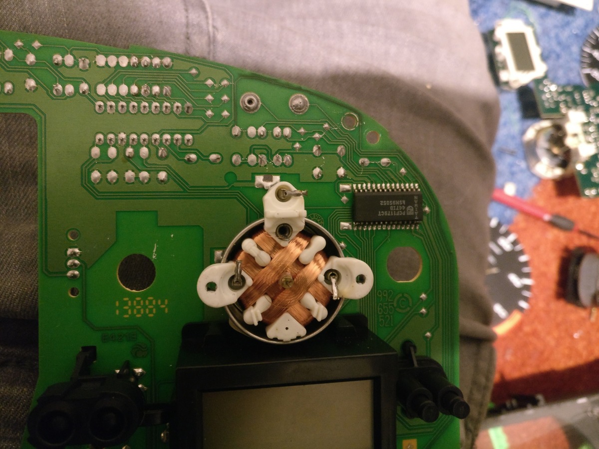

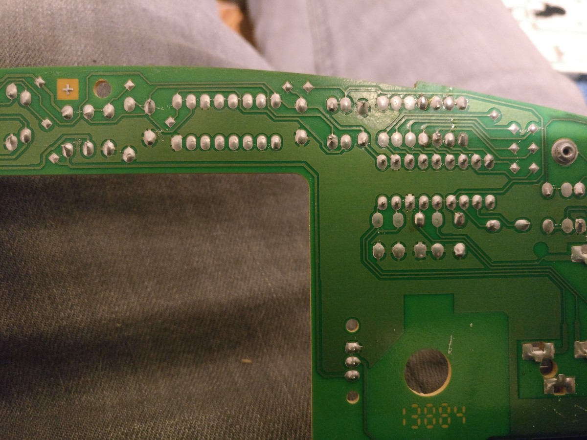

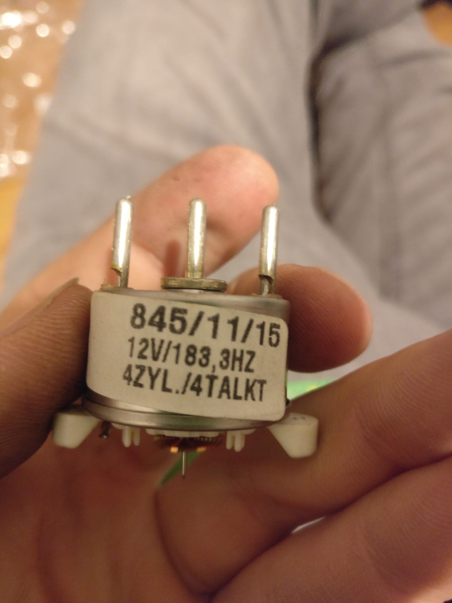

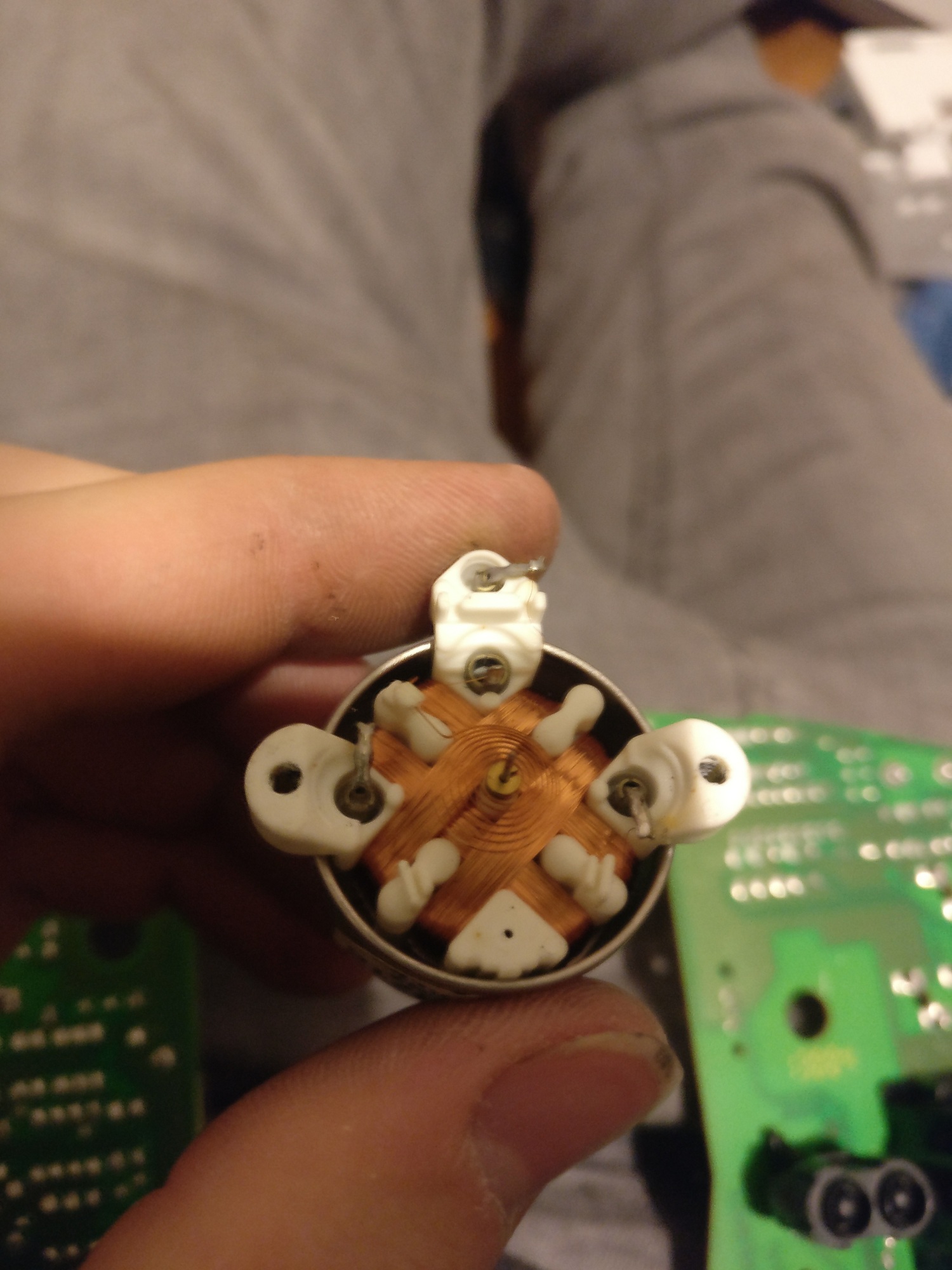

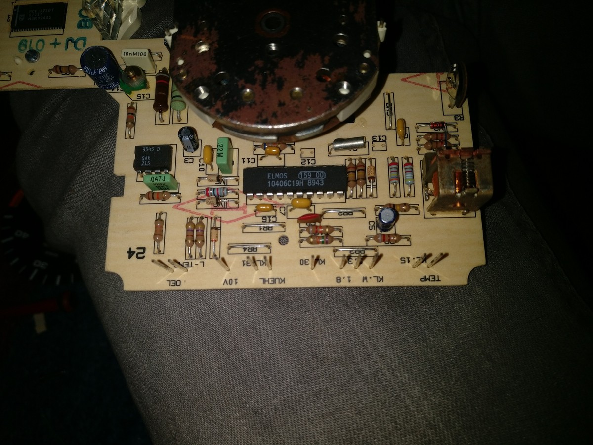

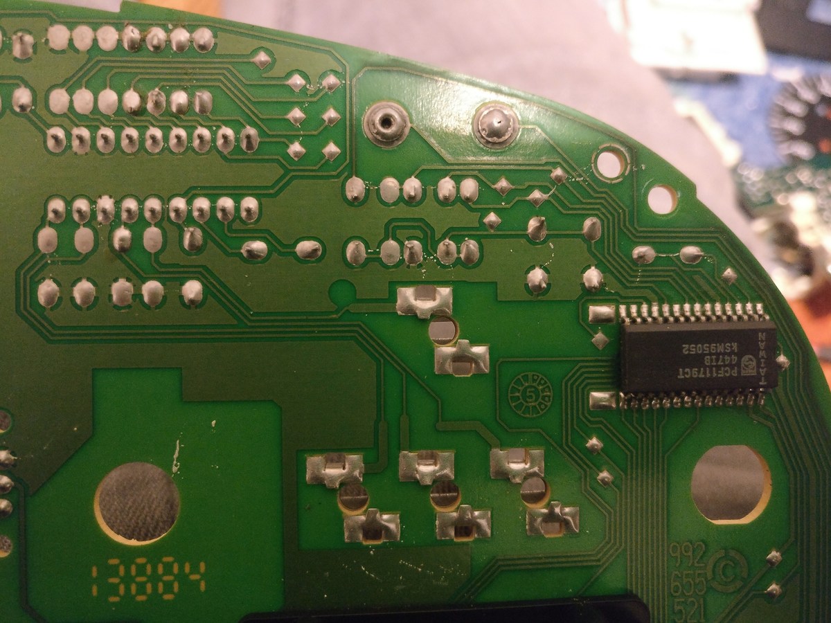

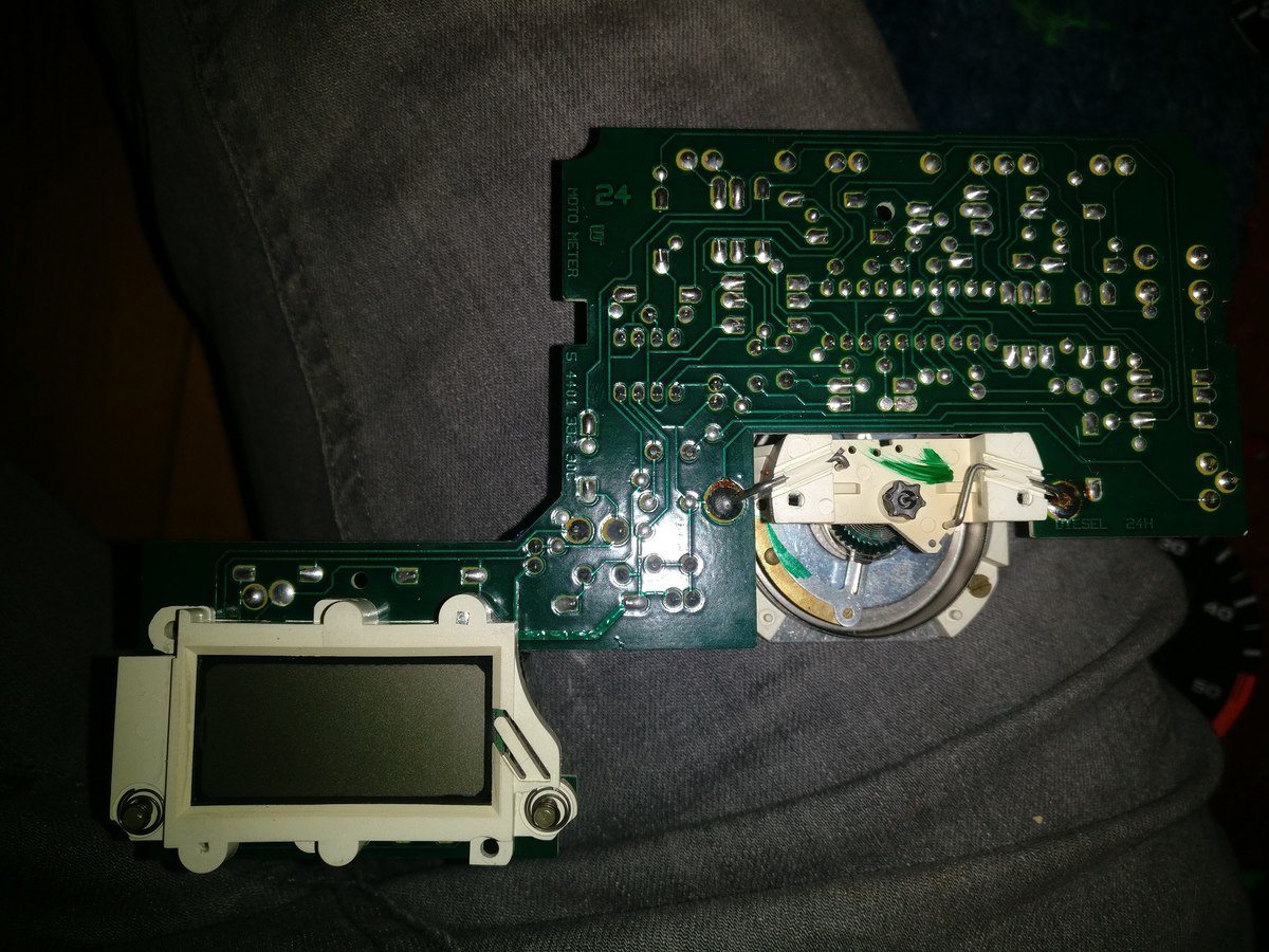

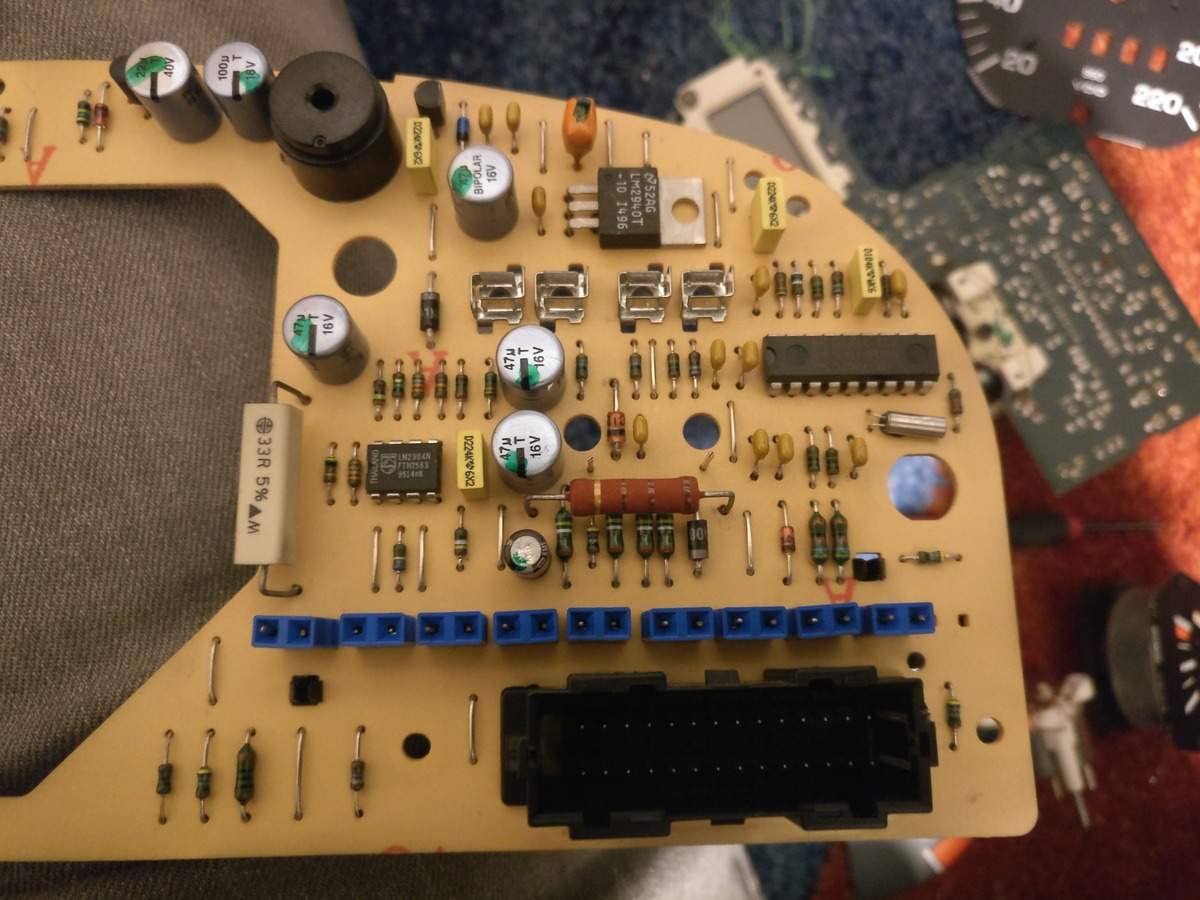

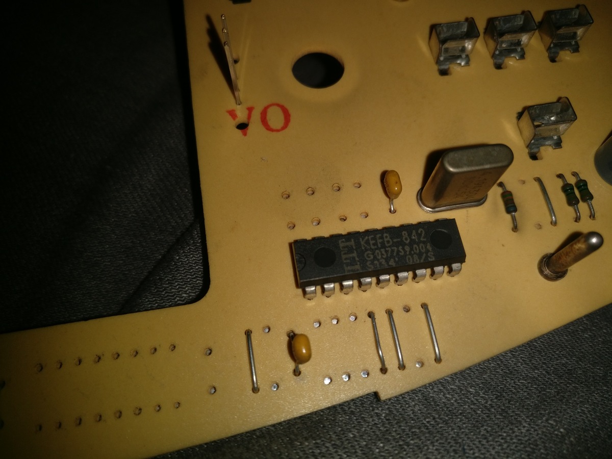

Hi, Leute. Ich habe mich soeben dazu aufgerafft beide Tachos komplett zu zerpflücken und hab mal alles Fotografiert. Vllt. kann einer ja was daraus "entlesen" wäre Klasse :) Gruß sam
Das IC, welches das Kreuzspulinstrument ansteuert, ist das Dings von ITT und heisst wohl KEFB-842. Das ist allerdings eine Fantasiebezeichnung, unter der man vermutlich im Netz nichts findet. Allerdings scheint es programmierbar zu sein über die Drahtbrücken nördlich davon. Vllt. ist es durch Ausprobieren möglich, das Instrument an den anderen Motor anzupassen.
Bearbeitet durch User
Hallo und danke für deine Antwort. Ich habe die Bilder wohl schlecht/nicht beschrieben. Aber die Platine mit dem ITT Chip ist die wo Funktioniert aus dem Toledo Die Probleme macht ist die andere aus dem Golf Gruß Edit: wärs nicht möglich das signal mit einem Transistor einfach auf 12V hoch zu ziehen?
Samuel R. schrieb: > Edit: wärs nicht möglich das signal mit einem Transistor einfach auf 12V > hoch zu ziehen? Brauchst du normalerweise nicht, denn der SAK215, den hinz schon korrekt vermutet hatte (Respekt!), benötigt lt. Datenblatt nur 1,6V an Pin 2, damit er richtig arbeitet. Besorg dir mal das Datenblatt von Micronas (das von ITT ist nicht so hilfreich) und vergleiche die Aussenbeschaltung bei dir mit der im Datenblatt. http://www.datasheetcatalog.com/datasheets_pdf/S/A/K/2/SAK215.shtml Die Anpassung an die veränderte Eingangsfrequenz sollte mit dem Widerstand zwischen Pin 4 und Pin 7 (Timing Resistor) möglich sein, ein Feinabgleich dann mit dem Poti in Serie zum Instrument - auf der Platine mit R3 bezeichnet. Die spannende Frage ist hier, ob der SAK215 vom Elmos Chip gefüttert wird, ich bin im Moment zu faul, um auf den spiegelnden Bildern alles zu verfolgen. Wenn das der Fall ist, muss man nochmal die Verdrahtung des KI verfolgen, um zu sehen, wo denn nun wirklich die Pulse vom Steuergerät reingehen.
Matthias S. schrieb: > das Dings von ITT > und heisst wohl KEFB-842. ASIC Matthias S. schrieb: > Elmos Chip ASIC
Danke für eure Antworten. habe mir nun das Datenblatt kurz angesehen und die Platine mal nachverfolgt. Nachdem was ich nun gesehen habe sollte es so sein das das Drehzahlsignal direkt über einen Widerstand in den SAK215 geht. Laut Datenblatt kann der SAK215 ja zwischen 1,5-20V Input Kann ich also das 5V Signal direkt auf Pin 2 legen und es würde funktionieren? (Timing resistor mal ausen vor) @Hinz was meinst du mit ASIC? Gruß sam
ASICs sind kundenspezifische, meist hochintegrierte Schaltungen, die Abkürzung steht für 'Application Specific Integrated Circuit'. Die Dinger sind für uns meist undokumentiert und nicht zu beschaffen. Um z.B. den Elmos Chip zu gewinnen, kauft man besser ein zweites Kombiinstrument. Brauchst du aber nicht, hast ja schon einen. Der Elmos wird auf dem KI sicher einige andere Sachen managen, ausbauen darfst du ihn also nicht. Samuel R. schrieb: > Kann ich also das 5V Signal direkt auf Pin 2 legen und es würde > funktionieren? Lese das Datenblatt. Ein Angstvorwiderstand in Höhe von z.B. 470-1k Ohm schadet sicher nicht und begrenzt im Falle eines Falles schädliche Eingangsströme in den SAK215. Evtl. kannst du den vorhandenen gleich weiterbenutzen. Du musst aber die alte Leitung zu Pin 2 verfolgen und auftrennen, damit nicht aus Versehen das Pulssignal von der ECU irgendwo zurückgespeist wird.
Datenblatt hatte ich gelesen. Habe gestern dann noch geschaut und es ist ein 10k Ohm Widerstand der Vorgeschalten ist da das Signal wsl. im kleinen mA Bereich arbeitet kommen dann von den 5V unter 1,5V an den SAK215 und deshalb funktioniert es nicht? Somit wenn ich wie du sagst einen 1k Ohm vorschalte sollte ich über den Schwellwert kommen und es müsste sich was tun dann noch über die Abweichung den neuen timing resistor ausrechnen und alles sollte prima sein (in der Theorie)? Warum meinst du auftrennen? Vorher ging ja auch Klemme W auf diesen Kontakt da sollte es somit nirgendwohin Querverbindungen geben Entschuldigt meine Fragen aber kenne mich nicht gut aus und würde nur ungern mein KI zerschießen. Gruß Sam
Samuel R. schrieb: > Warum meinst du auftrennen? Vorher ging ja auch Klemme W auf diesen > Kontakt da sollte es somit nirgendwohin Querverbindungen geben Dann ists ja gut. 'Sollte' musst du aber checken. In diesem Fall also nur den 10k Widerstand durch 1k ersetzen und fertisch. Allerdings steht dir dann noch die Anpassung an die andere Pulsfrequenz bevor, deswegen hinz schrieb: > Zeiche doch mal die tatsächliche Beschaltung des SAK215 auf.
