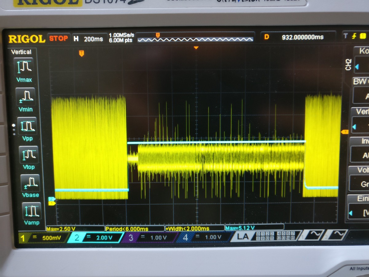

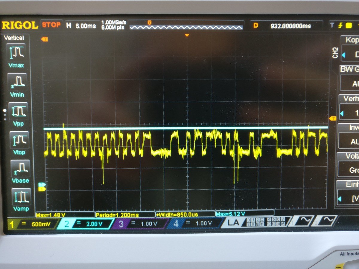

Im Labor habe ich mit dem Oszy nochmal den PIN 9 nachgemessen und hab
nun das richtige Signal empfangen, zusätzlich hab ich noch ein PIN
gefunden, welches auf HIGH geht, sobald was Sinnvolles empfangen wird.
In den Bildern kann man das auf CH2 sehen. Auf CH1 befindet sich PIN 9
und wenn man anzoomt kann man auch genau das gesuchte Signal finden.
