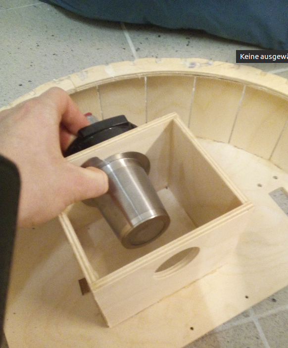

Moin also ich habe mich vor einem Jahr schonmal mit dem Problem
beschäftigt. Ich habe einen Roboter konstruiert, angefangen zu bauen,
dann aber nur eine Simulationsumgebung für das neuronale Netz zur
Steuerung fertig programmiert. Die Hardware habe ich nicht weiter
gebaut, als sie abgebildet ist. Ich hab einen 12 Volt
Handstaubsaugermotor samt Turbine verwendet. Als Filter, war erst mal
nur ein einfaches Teesieb gedacht. Das hat auch bei verschiedenen
Versuchen super funktioniert. Zieht halt ordentlich Strom. Die Vorwerk
Roboter verwendet von Delta Hergestellte Radiallüfter. Die ziehen so um
die 2,5-3,5A, meiner ca. 10A ist aber mit einer Regelung je nach
Untergrund vorgesehen gewesen. Wie auf den Bildern zusehen ist ist er
sehr großzügig gebaut. Also platz für riesige Akkus.
