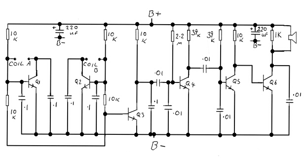

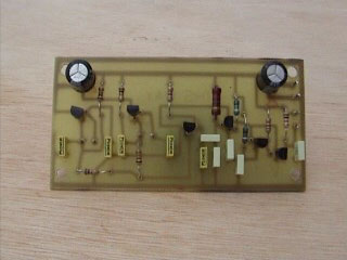

Hallo miteinander. Erstmal zu mir, ich heiße Alex, bin 22 Jahre alt und gelernter Straßenbauer. Ich hab nicht viel mit Elektronik am Hut, aber auch keine zwei Linken Hände. Ich Bastle in meiner Freizeit gerne sehr viel und meist auch mit Elektronik. Nun zu meiner Frage, ich habe hier mal zwei Bilder angehängt, zu denen ich Folgende Fragen habe. Bild 1 (Schaltplan): Wohin führen die beiden Minus Pole der 220uF Kondensatoren ? Ich versuche das ganze aktuell auf einer Lochrasterplatine nach zu bauen und bin heute bereits mehrmals verzweifelt. Bild 2, hier auf dem Board ist zu erkennen das der Minuspol zu dem Transistor geht, dies ist mir aus dem Schaltplan aber irgendwie nicht zu entnehmen. Auch verstehe ich nicht genau wie die Leitung vom Minuspol verläuft. Grüße und schonmal ein Danke für antworten und Hilfestellung, schmeißt mich nicht gleich über Board
Bearbeitet durch User
Sry für die Doppelbilder, bin am Handy, hier das 2te Bild.
+B bzw. -B ist wohl die Stromversorgung (Batterie). Daher gehen die Kondensatoren an den Minuspol der Batterie Die 220uF sind Stützkondensatoren.
Alexander I. schrieb: > Wohin führen die beiden Minus Pole der 220uF Kondensatoren Nun, sie sind mit B- gekennzeichnet und führen demnach an die mit B- beschriftete Leiterbahn unten. B- und B+ steht für Batterie minus und Batterie plus. Diese Hobbybaster-BFO-Metalldetektoren sind ziemlicher Ramsch und kaum geeignet was zu finden. Das Ding scheint noch nicht mal eine Abstimmöglichkeit für 0 zu besitzen.

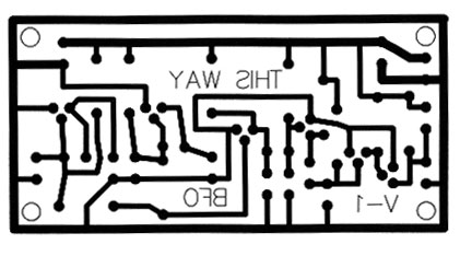

Ich brauche nochmal eure Hilfe. Ich kann den Schaltplan irgendwie nicht lesen... Bzw das Layout stimmt m.M.n nicht mit dem Schaltplan überein... Ist jemand in der Lage mir das Layout Anhand des obrigen Platinen Fotos zu beschriften ? Ich kann dem Layout nicht ganz entnehmen wo welche Wiederstände hinkommt. Hier mal ein Foto Edit, ja da steht This way, aber das Foto der Platine ist ebenfalls spiegelverkehrt.
Solche Fleißarbeiten musst du schon selbst machen. Die Schaltung ist Kacke. Wenn du eine nachbausichere vernünftige Variante haben willst, dann gehe man nach Conrad und hole Dir den Metalldetektor-Bausatz von Franzis. Der ist solide aufgebaut und kalibriert sich sogar automatisch beim Einschalten. Nur die Spule solltest du auf ein festes Brett kleben. Pappe ist zu beweglich. Ich habe an dem Bausatz nur eine Kritik: Er ist zu knapp erklärt und es wurden zu viele Teile vormontiert. Man lernt damit praktisch nichts.

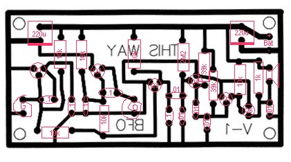

Ok also ich hab soweit alles fertig. Alles verbunden und geprüft ob es irgendwo zu Kurzschlüssen kommen konnte. Aber beim anclippen der Batterie (9VPP3) passiert nichts. Ich meine müsste nicht zumindest der Buzzer ein Signal geben ? Irgendetwas ist noch nicht ganz richtig. Transistoren sind ITT BC 184C. Hier noch ein Bild Ich habe die Leiterbahnen mit Edding draufgemalt und es belichtet, so wusste ich wo was hin muss.

Da stimmt was nicht. Zum Beispiel sehe ich links oben in der Ecke ein schwarzes Kabel, dass mit dem Minus-Pol des Elkos verbunden ist und sonst nichts weiter. Da ist für den Strom schon die erste Sackgasse, wo es nicht weiter geht. Deine Kabel sehen arg behandelt aus. Ich schätze, dass dein Lötkolben viel zu heiß ist. Wenn du ihn nicht einstellen kannst, dann stelle mal einen Ventilator auf, wenn du nächstes mal lötest.

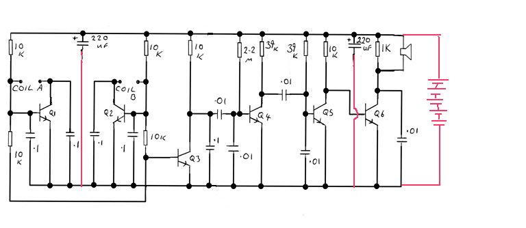

Also das schwarze Kabel oben links ist der Minuspol der Batterie. Er ist einmal rundum mit dem Bord verbunden. Darüber befindet sich Rot für Plus. Hab es nach der Anleitung von Michael gemacht und auch so alles verbunden. Auch wenn auf dem Anderem PlatinenBild die Spuren ganz wo anders liegen, nämlich wie auf dem Bild zusehen, da wo es Rot eingekreist ist, ist auf dem Bild aus der Bauanleitung Gelb (eingekreist). Der Lötkolben ist nicht zu heiß, hab nur keine Abisolierzange da ?
Schwer zu erkennen, aber so wie ich das sehe, sind schonmal (sämtliche?) Transistoren falschrum eingelötet. Das lässt auf einen Haufen weiterer Fehler schließen.
Kannst du es Besser erkennen ? Kann es sein das ich Emitter mit Controller vertauscht habe ? Es War mir suspekt die ganze zeit über. Denn ich dachte wenn ich sie richtig einbauen müsste laut meinem logischen Verständnis nach, müsste ich die Basis in die andere Richtung nach hinten biegen. Also hab ich auf meine Denkweise verzichtet und sie so wie auf dem Bild aus der Anleitung eingebaut...
Alexander I. schrieb: > Also hab ich auf meine Denkweise verzichtet und sie > so wie auf dem Bild aus der Anleitung eingebaut... Und das war dein Fehler... Aber verständlich: das Layout, welches du weiter oben eingestellt hast, ist Kacke, weil es zum falschrummen Einbau verleitet. Die Basen müssen tatsächlich "nach hinten" gebogen werden. Michael B ist leider auch drauf reingefallen...

Also hab jetzt alle nochmal umgelötet. Wenn ich jetzt die Batterie anschließe, gibt es einen kurzen ton, wie ein Click geräusch. Danach nichts mehr. Eventuell ist der Buzzer (Mainboard speaker nicht geeignet ?

Es liegt scheinbar nicht an den Lautsprechern. Hab es nochmal mit 4 Ohm getestet und es folgt das selbe Resultat. Werde eventuell die Spulen so Anordnen wie auf der Platine Oben abgebildet. Also nach schaltplan. Hab sie aktuell so angeordnet wie Michael es mir gezeichnet hat. Erstenmal Danke für die Ganze Hilfe hier. Tolles Forum !
Achim B. schrieb: > Michael B ist leider auch drauf reingefallen... Ich hab nur gekennzeichnet, WO die Transistoren stehen, nicht welche es sein sollen. Aber beim BFO ist die Schwingfrequenz und damit die Funktion von den Spulen abhängig. Eine Spule ist einfach ein Draht der einen Raum umschliesst. Damit sind die roten, schwarzen und gelb-grünen Kabel schon mal Murks: Die umschliessen bereits eine Fläche bevor sie überhaupt die Spule erreichen, ändern also die Spule erheblich. Leitungen bis zu Spule verdrillen. Wenn der Originalerbauer gar Kupferlackdraht verdrillt hat, hat er noch eine wesentliche Kapazität mit eingebraucht, dann muss man das auch so abeun. Dann einen Oszillator und den anderen Oszillator testen, das geht am besten per Oszilloskop, denn diese Colpitts-Oszillatoren schwingen nie wenn sie sollen. Es kommt ganz genau auf die Stromverstärkung der Transistoren an http://slideplayer.com/slide/9531783/30/images/11/2.+Colpitts+Oscillator+A+parallel+LC+resonator+connected+between+collector+and+base.+Feedback+is+achieved+by+way+of+an+capacitive+divider..jpg Hat man beide Oszillatoren am schwingen, erst mal durch Anpassung der Spulen, dann ggf. durch Austausch der Transistoren, dann durch Arbeitspunktänderungen in dem man die Betriebsspannung bzw. Widerstände variiert, dann kann man sich um den Rest der Schaltung, den Mischer und Verstärker, kümmern.
