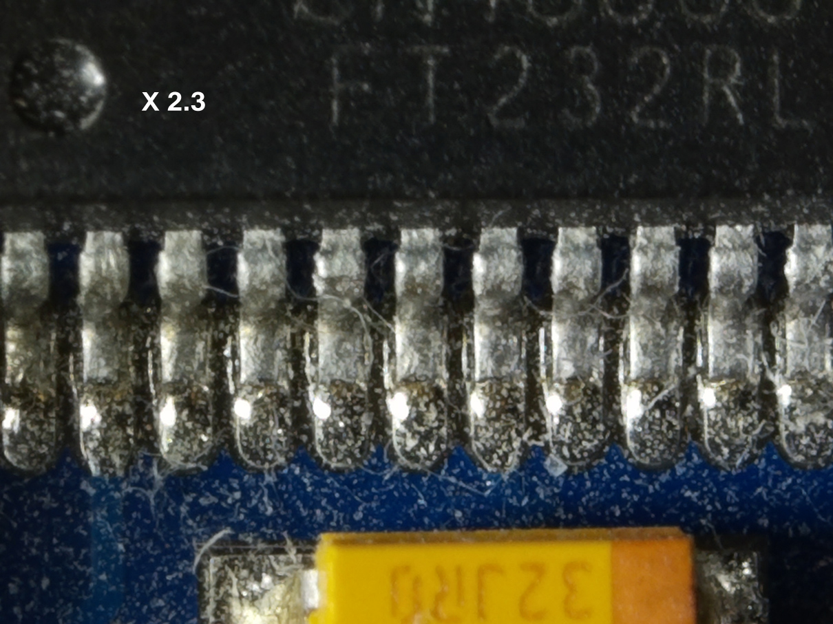

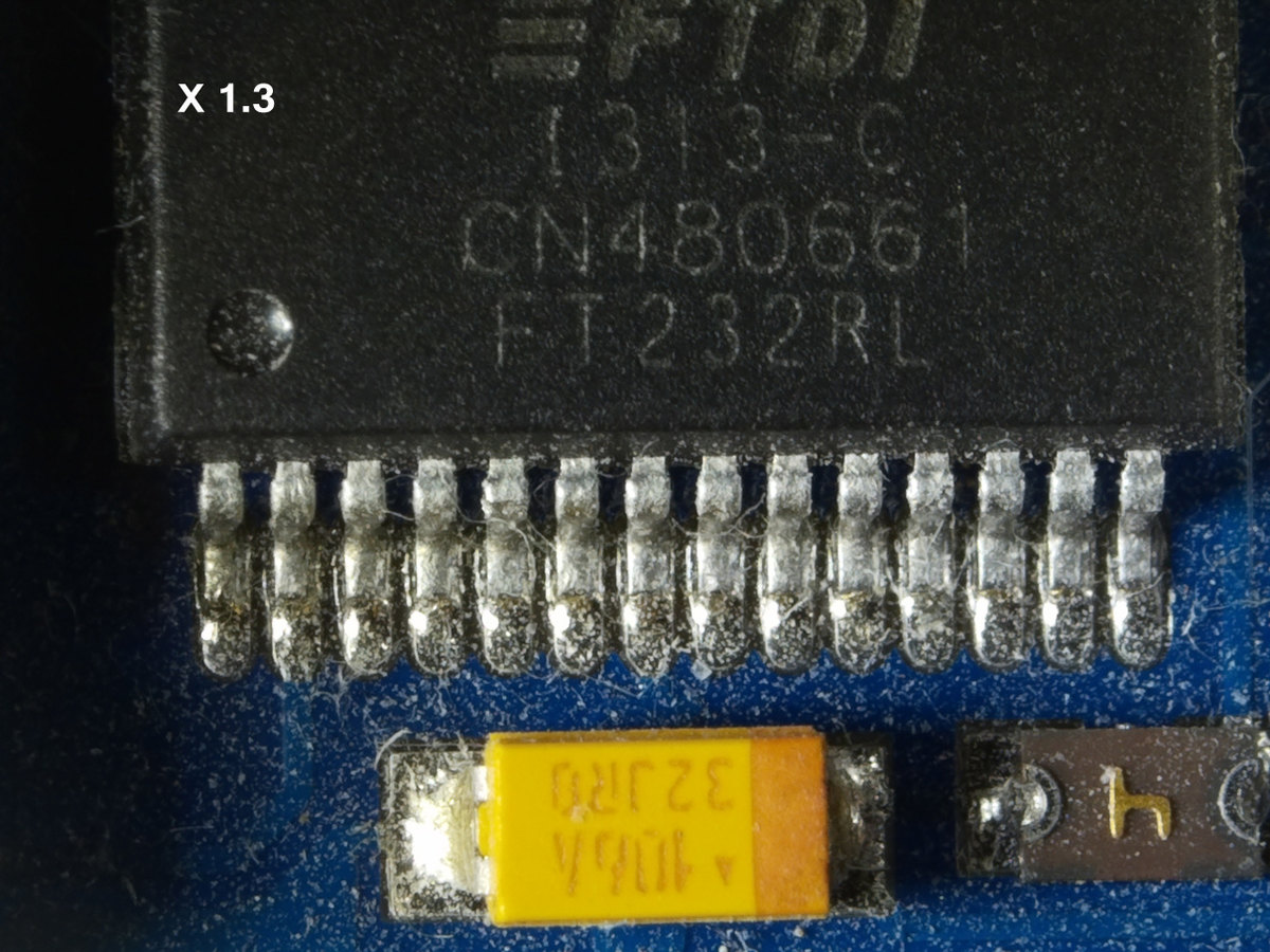

Hier mal zwei Testbilder: Der Abstand von der Leiterplatte zum Objektiv betrug ca. 7cm. Die beiden Lichtquellen wurden so eingestellt, dass der Kontrast gut war. >Kannst du was zur Abbildungsqualitär und Tiefenschärfe sagen? Die Abbildungsqualität ist aus meiner Sicht recht gut. Die Tiefenschärfe liegt ca. bei 1,5 mm. >Weisst Du, ob die Kamera auch unter Linux erkannt wird? Nein, teste ich jedoch die Woche mal. Unter Windows meldet sich die Kamera wie eine Webcam an. Das Display hat nicht nur eine Displayfunktion sondern eine eigene Software. Man kann wie bei einem Fotoapparat die Belichtungszeit, den Kontrast, die Auflösung, Verwackelungsschutz, Vergrößerung usw. einstellen. Weiterhin nimmt das Display eine SD-Card auf, auf der die Bilder oder Videos gespeichert werden können.

@Joe: Danke für die Infos und Bilder. Sie zeigen recht gut den Tiefenschärfebereich.

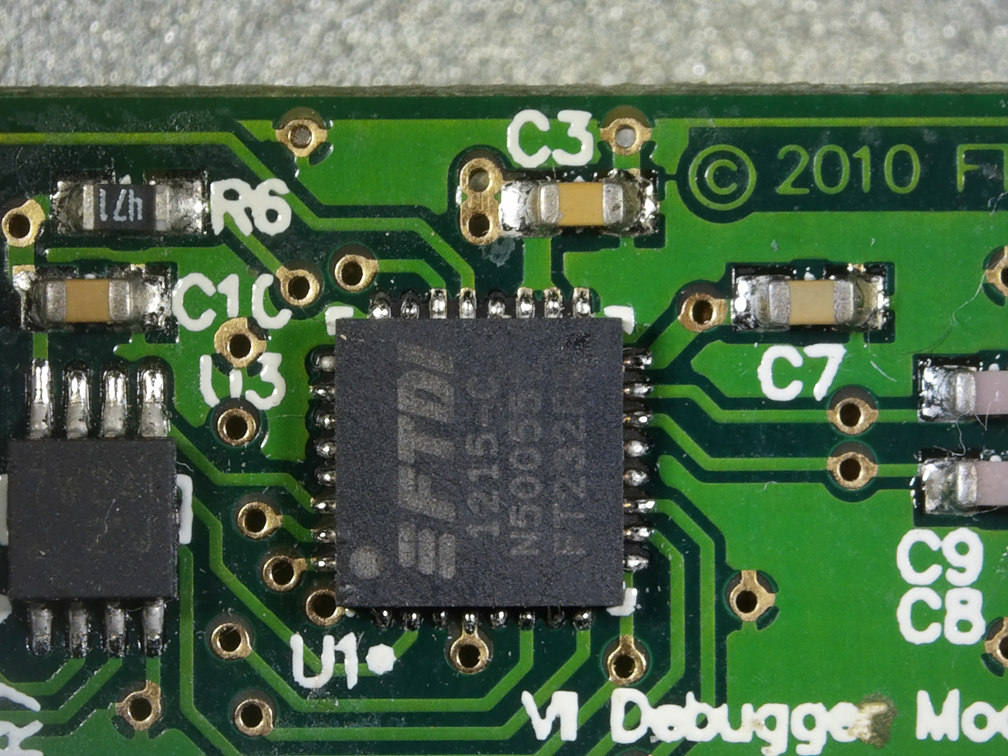

Gustav K. schrieb: > Habe ich richtig gelesen: Das Display hat eine Auflösung von 960*240 ? Ja, sieht so aus. In den daten steht es leider nicht und im Display wird es nicht angezeigt. Anbei nochmal ein Bild ohne soviel 2Schmutz" auf der LP. Hier habe ich einen Objektivabstand von ca. 5cm eingestellt.

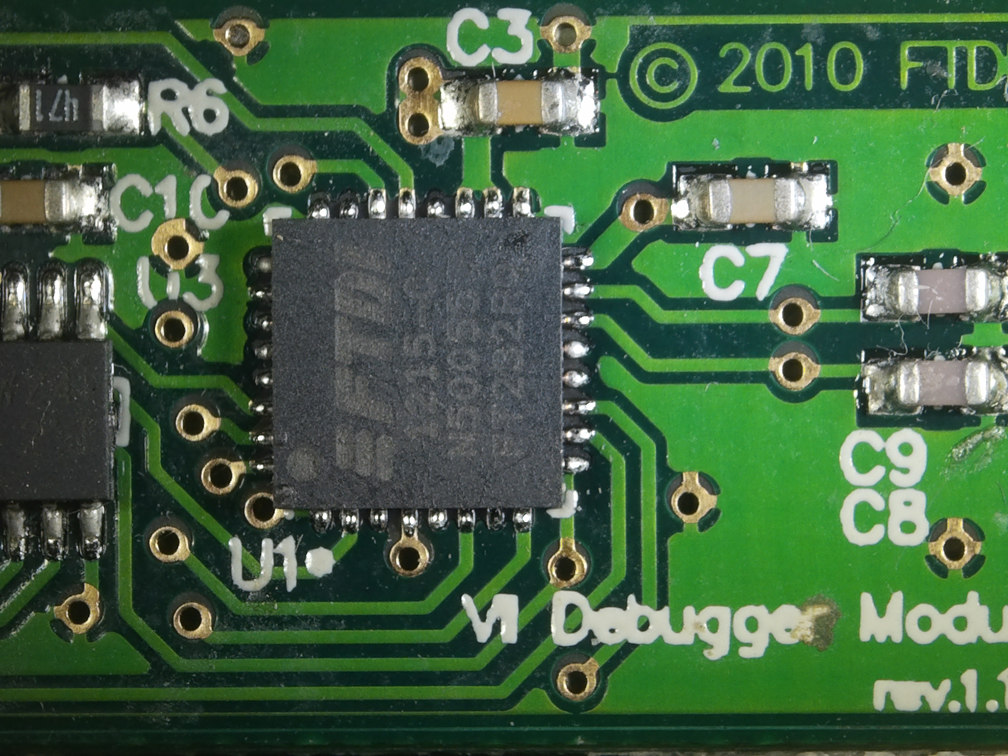

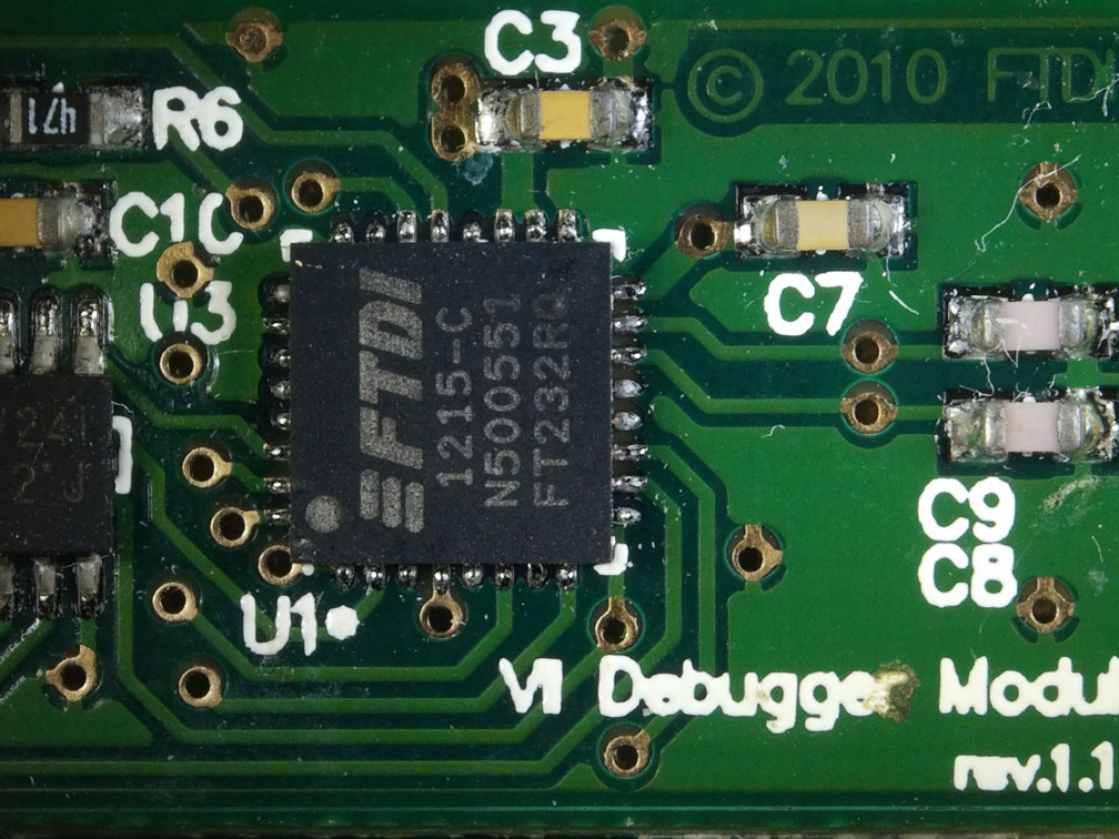

Die Polfilter sind angekommen und eingebaut. Man kann den Kontrast durch Verdrehen recht gut damit verändern (sieh Bilder). Die Beleuchtung ist bei beiden Bildern absolut unverändert.

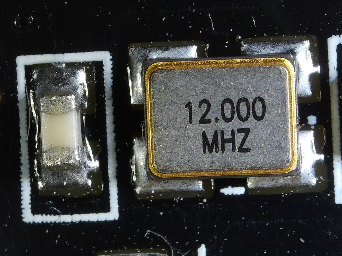

Ein Vergleich mit/ohne Polfilter wäre noch interessant ... Beinhaltet das ebay-Angebot den kompletten Satz für zwei Lampen und das Objektiv?
Hier das "vorher-Bild" ohne Polfilter. Das ebay-Angebot enthält den kompletten Satz. Also die zwei Filter für beide Lampen und das Filter für das Objektiv. Der Umbau ist in 2 Minuten erledigigt.
