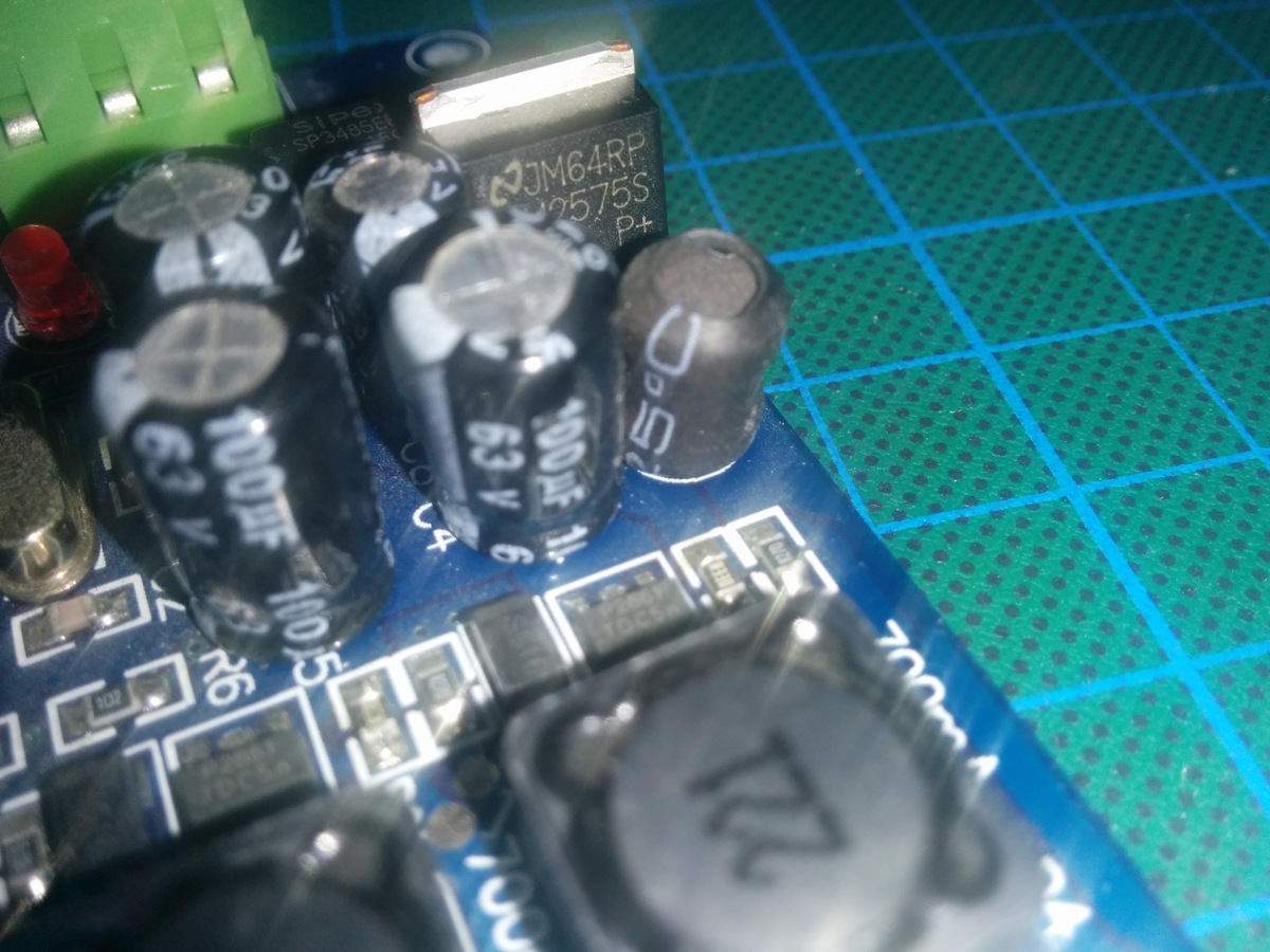

Hallo, ich habe hier ein DMX Modul, dass ich für meine Lichtsteuerung benutze. Ich habe es vergangenen Sonntag verbaut und bis heute Nacht auch keine Problem gehabt. Jetzt nach 3 Tagen kam ich in den Raum und sah, dass das Licht an war. Ich konnte es auch nicht mehr dimmen. Also machte ich mich auf die Suche des Problem. Nehme ich dem Modul Eingangsseitig kurz die Spannung weg und schließe es wieder an, klappt es wieder für einen Moment (2-3 Stunden). Also habe ich mal die Spannungsversorgung durchgemessen und festgestellt, dass der Spannungsregler offensichtlich Probleme macht. Ich kann bei nicht funktionierendem Modul am Treiberausgang nur noch gute 2.2V messen. Ist das ein typisches Problem für so einen Spannungsregler? Verbaut ist ein LM2575S-5.0. Ich muss dazu sagen, dass ich ihn ziemlich an seiner Grenze betreibe (36V Eingangsspannung), da die LED Lampen dahinter eine Konstantspannung von 36V haben möchten. Es handelt sich hierbei um genau dieses Modell: Beitrag "LED DMX-Controller mit STC 11L04E-35I-PDIP20" Wirklich heiss wird kein Bauteil (auch im Betrieb nicht). Der Spannungsregler wird gerade mal handwarm. Gruss Björn

Dann bleibt nur eine Sichtkontrolle. Zeige mal detaillierte Fotos von deiner Spannungsregelung und den Schaltplan.
Einen Schaltplan habe ich leider nicht. Die Spannungsregelung findet direkt auf dem Board statt. Es handelt sich, wie bereits oben im Eingangsbeitrag erwähnt, um ein fertiges Modul. Bilder und Datenblätter, die man bekommt, hatte bereits mal ein User hier verlinkt: Beitrag "LED DMX-Controller mit STC 11L04E-35I-PDIP20"

Okay, das mit dem Heissluftfön und dem Kompressor werde ich morgen testen. Am Ausgang vom LM2575 hängt ein 100µF grosser Elektrolytkondensator und ein 150µF Keramikkondensator.
Björn F. schrieb: > Am Ausgang vom LM2575 hängt ein 100µF grosser Elektrolytkondensator und > ein 150µF Keramikkondensator. Das könnte auch das empfohlene ESR Minimum unterschreiten!? " Low ESR for COUT is desirable for low output ripple. However, the ESR should be greater than 0.05 Ω to avoid the possibility of regulator instability. Hence, a sole tantalum capacitor used for COUT is most susceptible to this occurrence."
Björn F. schrieb: > Am Ausgang vom LM2575 hängt ein 100µF grosser Elektrolytkondensator Noch wichtiger wäre der Kondensator am Eingang des Reglers. Der bestimmt nämlich die Stabilität des Reglers entscheidend. Björn F. schrieb: > und ein 150µF Keramikkondensator. Really? Das glaube ich nicht!
Auch am Eingang hängt ein 100µF Elektrolykondensator. Nur einer mit entsprechend höherer Spannungsfestigkeit. Display Programmierer schrieb: > Björn F. schrieb: >> und ein 150µF Keramikkondensator. > > Really? Das glaube ich nicht! Das ist das, was mir das Multimeter anzeigt. Schaltplan habe ich ja leider nicht und muss versuchen, es mit meinen Mitteln zu testen/messen.

Wie bereits mehrfach angedeutet, ist es ein fertig gekauftes Modul, wo es auch keine Schaltpläne zu gibt. Fotos und die Anleitung hat ein anderer User bereits hier im Forum schon mal gepostet gehabt: Beitrag "LED DMX-Controller mit STC 11L04E-35I-PDIP20"
Björn F. schrieb: > Am Ausgang vom LM2575 hängt ein 100µF grosser Elektrolytkondensator und > ein 150µF Keramikkondensator. Wo ist der 150µF Kerko auf den Bildern im anderen Thread zu finden? Das vertikale Teil in TO-220 ist ein LM2575? Dann sollte LL1 wohl dessen Drossel sein - und die sieht für einen 52 kHz Switcher etwas klein aus. Was steht da drauf?
Bearbeitet durch User
C11 ist der von mir gemessene 150µF Cap. Das vertikale Teil in TO-220 ist ein LM2575? >> Korrekt. Dann sollte LL1 wohl dessen Drossel sein >> Auch korrekt :-) Was steht da drauf? >> Nichts wirklich brauchbares - leider. Andeutungsweise könnte ich da sowas ähnliches wie 25°C entziffern. Die 2 und das C sind aber bereits abgeschnitten, da die Fläche zu kurz ist (oder die Schrift zu gross ;-) )
Björn F. schrieb: > C11 ist der von mir gemessene 150µF Cap. In ausgelötetem Zustand gemessen? Das ist wahrscheinlich der Abblock-C vom RS485-Transceiver.
Nachtrag zum alten Beitrag, da nicht mehr editierbar. @A. K.: Danke für den Hinweis. Gerade mal ausgelötet. Da hat er nur noch 100µF. Dass er zum RS485-Transceiver gehört denke ich nicht. Er hängt direkt in den 5V vom Ausgang gegen Masse.
Björn F. schrieb: >>> Nichts wirklich brauchbares - leider. Andeutungsweise könnte ich da sowas > ähnliches wie 25°C entziffern. Nicht sehr hilfreich. Da die notwendige Induktivität der Drossel mit der Eingangsspannung eines Switchers steigt, wäre deren Wert ziemlich wichtig. Ebenso die Strombelastbarkeit. Wenn diese Drossel stark unterdimensioniert ist, dann sättigt sie bei hoher Eingangsspannung und der Regler verzweifelt.
Björn F. schrieb: > @A. K.: Danke für den Hinweis. Gerade mal ausgelötet. Da hat er nur noch > 100µF. Könnten es auch 100nF sein? > Er hängt direkt in den 5V vom Ausgang gegen Masse. Das haben Abblockkondensatoren so an sich.
