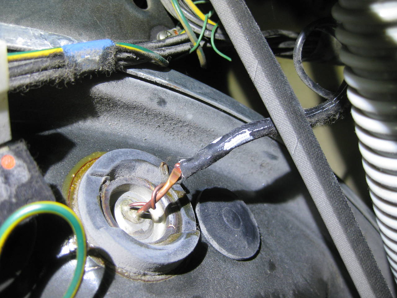

Waschmaschine EBD 9108-1 Thermoelement NEC SF139E 142C 10A 250V~ Sie läuft an, Wasser läuft rein, Lampe an, bleibt stehen. Wenn ich den Temperaturregler zurückdrehe läuft das Programm weiter bis zu Ende. D.h. sie heizt nicht mehr und bleibt dann ewig so stehen, am Thermoelement liegen dann 230V an, am Heizelement 0V. Heizelement hat 28 Ohm, Thermoelement bei 18 Grad 2Mohm bei 32 Grad 3kOhm. Ich weiß nicht ob das so in Ordnung ist, kann dazu im Datenblatt nichts finden. Ich hab mit ihr lange Zeit nur bei 40 Grad gewaschen, die letzten Wäschen waren alles 100 Grad, irgendwas hat sie dabei nicht vertragen. Was könnte der Defekt sein? Anbei ein Foto vom Thermoelement: https://www.ebay.com/itm/5-PCS-SF139E-SEFUSE-Cutoffs-NEC-Thermal-Fuse-142-C-142-Degree-10A-250V-new-/261399190905?rmvSB=true http://www.datasheetarchive.com/SF139E-datasheet.html PDF: http://www.datasheetarchive.com/pdf/download.php?id=7d6f7444f67f229685c78fa267d7b2ae097d18&type=M&query=SF139E Weiteres Foto von einem Bauteil das mir nicht bekannt ist, da steht ein Metallrohr ab das wie beim Kühlschrankgastank abgekniffen ist und es geht noch ein dicker Draht raus, was ist das? Könnte der Trockenlaufschutz sein, nur wie funktioniert das? Das daneben müsste der Wasserpegelzeiger sein. Und neben dem Glättungskondensator für den Motor und dem Entstördings neben dem Netzeingang ist ein großer runder "Verteiler" oder so was in der Richtung, was könnte das sein?

Das ist kein Thermoelement, sondern eine Temperatursicherung. Und wenn die hochohmig ist, dann hat sie natürlich ausgelöst und ist jetzt defekt.
Gaßtgeber schrieb: > Thermoelement bei 18 Grad 2Mohm bei 32 Grad 3kOhm. Überbrücke das Ding einfach mal... > Weiteres Foto von einem Bauteil das mir nicht bekannt ist, da steht ein > Metallrohr ab das wie beim Kühlschrankgastank abgekniffen ist und es > geht noch ein dicker Draht raus, was ist das? Das ist ein Teil des Thermostats. Am anderen Ende der Kupferleitung (= Kapillare) sitzt der Schalter des Thermostats.

Ja, es ist auch logisch vom Aufbau, es ist eine Temperatursicherung, hab sie abgeklemmt und siehe da es heizt :-D Bekomme ich so eine Sicherung mit ähnlichen Daten irgendwo günstig her? Ich hätte sie lieber drin, weil sie hat wohl nicht ohne Grund ausgelöst. Vielleicht aus einem anderen Gerät?
Die Teile kann man kaufen. Auf dem alten sollte der Strom und die Auslösetemperatur stehen, beides ist wichtig.
Ok dann besorg ich mir einfach was kompatibles und bau das rein. Dieses Thermostat, vom Regelkreis her weiß ich schon wie das funktioniert, aber wie funktioniert dieser Temperatursensor? Warum ist da dieses Rohr abgeknickt, und warum geht nur ein Kabel raus? Ist die andere Verbindung dann die Masse?

Gaßtgeber schrieb: > Das müsste so etwas sein, kann es sein, dass das gar kein Leiter ist > sondern ein Rohr, und wenn der Gasdruck steigt darauf reagiert der > Schalter???? Ja, das Teil funktioniert so. Aber ich bezog mich auf die Temperatursicherung aus dem Ebay-Link.

So, hab sone 142 Grad Sicherung in nem Wasserkocher gefunden :-D Und in einer Kaffeemaschine war eine mit 210 Grad. Vielleicht hat jemand das Programm durchgeschaltet und dann hat die Maschine auf Heizen gestellt ohne das Wasser drin war, noch zudem hab ich das Thermostat ganz hoch geregelt gehabt, wegen Kochwäsche. Es ist eine wirklich alte Maschine, da ist oben nur ne Zeitschaltuhr drin die alles schaltet. Die kann man nur in eine Richtung drehen. Hab keine Plantine oder so entdecken können. Ist praktisch ne Eieruhr die die Komponenten durchschaltet, so wie es sein sollte :-D
