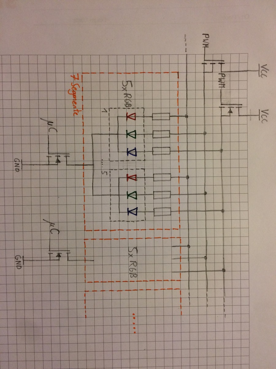

Hallo erst mal :) Ich möchte RGB Leds mit gemeinsamer Anode oder Kathode in einer Parallelschaltung ansteuern. Die Farbmischung will ich mit 3 PWM Signalen über 3 Optokoppler erzeugen, jetzt stellt sich mir die Frage wie ich die Helligkeit einstelle. Meine überlegung wäre vor jedem Anschluss (Rot, Grün, Blau) einen passenden Vorwiederstand anzubringen und dann mit einer einstellbaren Konstantenstromquelle die Hellikeit zu verändern. Würde dies so Funktionieren, ist der Vorwiederstand nötig und ist eine gemeinsame Kathode oder Anode besser? Danke schon mal :)
Max schrieb: > Ich möchte RGB Leds mit gemeinsamer Anode oder Kathode in einer > Parallelschaltung ansteuern. So lange jede ihre eigenen 3 Vorwiderstände hat, gerne. Max schrieb: > Die Farbmischung will ich mit 3 PWM > Signalen über 3 Optokoppler erzeugen, jetzt stellt sich mir die Frage > wie ich die Helligkeit einstelle. Per PWM??? Max schrieb: > Meine überlegung wäre vor jedem > Anschluss (Rot, Grün, Blau) einen passenden Vorwiederstand anzubringen > und dann mit einer einstellbaren Konstantenstromquelle die Hellikeit zu > verändern. Also entweder Vorwiderstand (ohne ie) ODER Konstantstromquelle. Beides zusammen macht keinen Sinn. Max schrieb: > ist eine > gemeinsame Kathode oder Anode besser? Kann man mit dem vorliegenden Angaben nicht sagen, beides hat seine Daseinsberechtigung.
Max schrieb: > Die Farbmischung will ich mit 3 PWM Signalen über 3 Optokoppler erzeugen.. ...wofür die Optokoppler? Ist eine galvanische Trennung notwendig? Max schrieb: > Ich möchte RGB Leds mit gemeinsamer Anode oder Kathode in einer > Parallelschaltung ansteuern. Ich würde Leds mit CA nehmen. Die Auswahl an Bauteilen zur Ansteuerung ist vielfältiger. Welche Art von RGB-Leds kommen zum Einsatz? Einzelne oder Bänder? Power-Leds? Von wo kommt das Steuersignal? uC....?

Typ schrieb: > Per PWM??? Daher ich mit einem µC Arbeite bieten sich 3 PWM Signale für die Farbmischung an.
Jörg R. schrieb: > ...wofür die Optokoppler? Ist eine galvanische Trennung notwendig? Die wären notwendig da ich mehrere LEDs gleichzeitig mit dem PWM Signal Ansteuere (ca 35 Stück), daher dann folglich relativ viel Strom fließen wird möchte ich die Ausgänge des µC nicht beanspruchen oder entlasten. Jörg R. schrieb: > Welche Art von RGB-Leds kommen zum Einsatz? Einzelne oder Bänder? > Power-Leds? > > Von wo kommt das Steuersignal? uC....? Ich verwende diffuse 10mm RGB LEDs und das Signal kommt von einem µC.
Max schrieb: > Die Farbmischung will ich mit 3 PWM > Signalen über 3 Optokoppler erzeugen, jetzt stellt sich mir die Frage > wie ich die Helligkeit einstelle. Normalerweise wird Mischung und Helligkeit zusammen softwaremäßig über PWM geregelt. Das getrennt zu machen, ist zwar möglich, aber wahrscheinlich den Mehraufwand nicht wert.
Max schrieb: > Jörg R. schrieb: >> ...wofür die Optokoppler? Ist eine galvanische Trennung notwendig? > > Die wären notwendig da ich mehrere LEDs gleichzeitig mit dem PWM Signal > Ansteuere (ca 35 Stück), daher dann folglich relativ viel Strom fließen > wird möchte ich die Ausgänge des µC nicht beanspruchen oder entlasten. Üblicherweise nimmt man Mosfets zur Ansteuerung. Optokoppler sind nicht die erste Wahl. > Jörg R. schrieb: >> Welche Art von RGB-Leds kommen zum Einsatz? Einzelne oder Bänder? >> Power-Leds? >> >> Von wo kommt das Steuersignal? uC....? > > Ich verwende diffuse 10mm RGB LEDs und das Signal kommt von einem µC. 35 Stück bei den die Farben je gleichzeitig angesteuert werden? Das bin ich wieder bei Mosfets. Zeige mal eine kleine Schematik deines geplanten Aufbaus.

Jörg R. schrieb: > 35 Stück bei den die Farben je gleichzeitig angesteuert werden? Das bin > ich wieder bei Mosfets. > > Zeige mal eine kleine Schematik deines geplanten Aufbaus. Aja Mosfets hab ich ganz vergessen :D Dann werde ich die verwenden.
