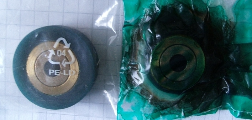

Es könnte an Bakterien liegen, die ebenso manche Antriebsgummis in alten Tonbandgeräten und Kasettenrecordern in schwarze Dichtmasse verwandelt haben...
Mani W. schrieb: > Es könnte an Bakterien liegen, die ebenso manche Antriebsgummis in > alten Tonbandgeräten und Kasettenrecordern in schwarze Dichtmasse > verwandelt haben... Ich dachte das kommt vom Ozon in der Luft. /Nils

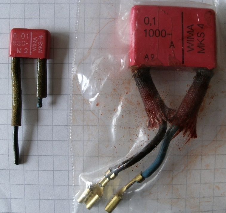

Mani W. schrieb: > Es könnte an Bakterien liegen, die ebenso manche Antriebsgummis in > alten Tonbandgeräten und Kasettenrecordern in schwarze Dichtmasse > verwandelt haben... Hi, glaube nicht, dass es bei den Andruckrollen an Bakterienfraß liegt, sondern dass sog. "grüne" anstelle von "schwarzen" Rollen verkauft wurden, die die richtige Kautschukmischung mit "Vulkanisierung" haben. Man spricht auch von "Weichmacher"-Zusätzen, die nicht im richtigen Mischungsverhältnis standen. Bei den Tonbändern ("Scotch" vor allem) war es die Walfischölbeimischung, die eine bessere "Schmierung" bewirken sollte. Die Langzeitwirkung wurde damals noch nicht getestet. Heute verkleben diese Schmierbänder die Tonköpfe und Laufwerksmechanik derart, dass u.U. sogar der Motor stoppt. Angeblich soll da eine Wärmebehandlung im Backofen mit 60°C helfen. Bei mir geht's nicht. Bänder werden wellig und sind dann so wie so kaum noch zu retten. Auflösungserscheinungen haben auch bestimmte Gewebelackisolierungen. ciao gustav

Könnte auch ausdünstende Weichmacher z.B. aus dem Plastikbeutel sein, schlechte Vulkanisierung und letztlich gibts auch ne Menge Schimmelarten, die fast alles verdauen können. Feuchtigkeit und aggressive Gase sind auch ganz schlecht. Und im Dunkeln lagern. Ach, dann gibts noch die kleinen Nager...

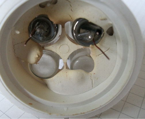

Abdul K. schrieb: > Könnte auch ausdünstende Weichmacher z.B. aus dem Plastikbeutel sein... Auf dem anderen Original-Ersatzteil-Beutel (nicht dem im Bild oben) steht: "...die Andruckrolle bitte erst kurz vor dem Gebrauch entnehmen. Die Achse ist bereits geölt. Die Andruckrolle kann direkt eingesetzt werden. Vermeiden Sie die Berührung der Laufflächen mit den Fingern. Lagern Sie die Andruckrolle in der mitgelieferten Tüte trocken, kühl und dunkel....Trotzdem können wir keine absolute Langzeit-Grarantie geben...." Hi, wollte noch etwas zu der Vergussmasse sagen. Gestern streikte eine Energiesparlampe, heute habe ich sie (mit Schutzbrille und Handschuhen) im Schraubstock zerlegt. (Disclaimer: N i c h t nachmachen!) Jetzt habe ich endlich auch die Ursache für den eigenartigen "Bakelit"-Gestank, den die Lampe im Betrieb immer verbreitete, gefunden. Man sieht, dass da auch eine Vergussmasse angewendet wurde. Ich bezweifle, dass das das Optimum an Sicherheit und Brandschutz ist, was die Hersteller da einem zumuten. Dieser Fischgestank ist einfach von Ekel behaftet. Gibt es nicht eine "Geruchsentwicklungsnorm" für Elektrogeräte? ciao gustav
