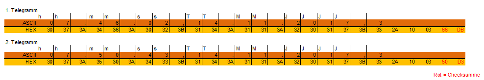

Hallo Freunde Zur Zeit arbeite ich an einem Projekt mit serieller Kommunikation. Ein Master kommuniziet mit einem Slave. Dabei schickt der Master dem Slave die Zeit und das Datum in einem Telegramm wie in der angehängten Datei dargestellt. Ich nehme an, die letzten beiden Abschnitte sind die Checksumme bzw. Prüfsumme. Nun ist mein Problem, ich weiss nicht wie diese gebildet wird. Da kommt ihr ins Spiel, könnt ihr mir weiterhelfen? Ich habe schon mit online Checksummerechner versucht diese zu berechnen, aber bin nicht auf das gleiche Resultat gekommen Freundliche Grüsse Fabian

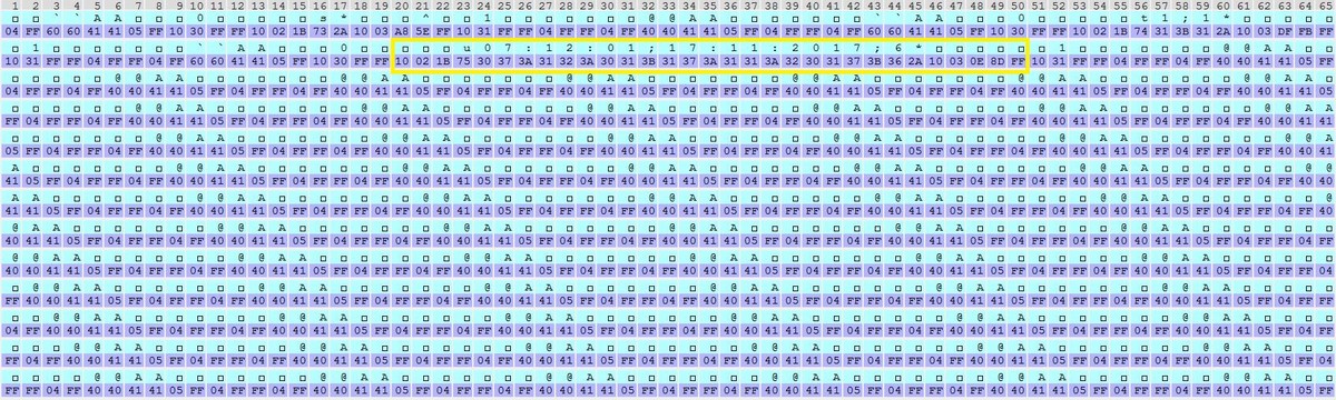

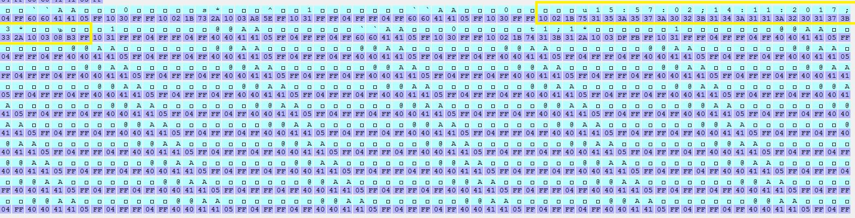

WIR schrieb: > WIR sind besonders gut wenn DU möglichst viel Kontext zu deiner > Frage schreibst (Hersteller, Produkt, Baujahr, etc) Hersteller: Bosch Sicherheitssysteme Produkt: AMC2 4R4 und Delta 1000 Baujahr: Nicht vorhanden Ich nehme an, diese Daten sind nicht Relevant. Ich füge aber noch 2 Ausschnitte ein, bei dem ich in Gelb das empfangen Telegramm markiert habe. Ich denke der 2. und 3. letzte HEX-Wert bilden die Checksumme, jedoch habe ich noch nicht herausgefunden wie. Freundliche Grüsse Fabian Gärtner

Fabian G. schrieb: > Ich füge aber noch 2 Ausschnitte ein, Wenn Du möchtest, daß wir hier mit Dir zusammen am verwendeten Algorithmus herumrätseln, poste so etwas nicht als Bild, sondern als Text. Das kann dann nämlich jeder in seinen eigenen erdachten oder vermeintlich erkannten Algorithmus stopfen. Dein Bild aber müsste jeder für sich abtippen.

Fabian G. schrieb: > Rufus Τ. F. schrieb: >> Wenn Du möchtest, daß wir hier mit Dir zusammen am verwendeten >> Algorithmus herumrätseln, poste so etwas nicht als Bild, sondern als >> Text. Das kann dann nämlich jeder in seinen eigenen erdachten oder >> vermeintlich erkannten Algorithmus stopfen. >> >> Dein Bild aber müsste jeder für sich abtippen. > > Das ist eine gute Idee. :) > > 1. Telegramm: > > HEX: 10 02 1B 75 30 37 3A 31 32 3A 30 31 3B 31 37 3A 31 31 3A 32 30 31 > 37 3B 36 2A 10 03 0E 8D FF > > 2. Telegramm: > > HEX: 10 02 1B 75 31 35 3A 35 37 3A 30 32 3B 31 34 3A 31 31 3A 32 30 31 > 37 3B 33 2A 10 03 08 B3 FF Eine noch bessere Idee wäre es gewesen, auch die Telegramme aus dem ersten Screenshot als Text zu posten, da es bei nur zwei Beispielen i.Allg. mehrere passende Prüfsummenalgorithmen gibt, vor allem dann, wenn man auch vom jeweiligen Entwickler selbst ausgedachte Algorithmen in Betracht zieht. Ich habe mir mal die Mühe gemacht, diese Telegramme sowie zwei weitere aus deinen letzten Screenshots abzutippen. Hier sind alle sechs:

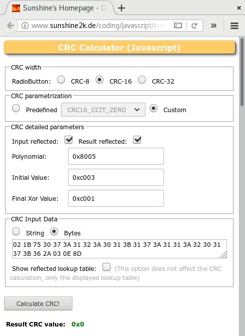

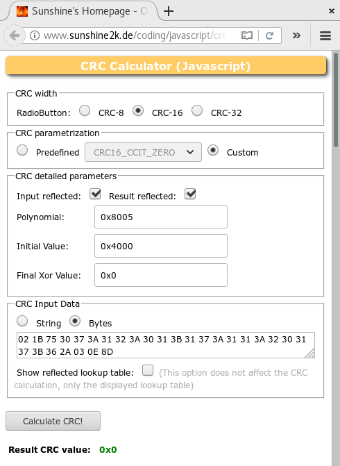

Des Rätsels Lösung: Es handelt sich um einen CRC-16 mit dem Polynom 0x8005 und dem Startwert 0x4000 mit gespiegelten Bytes. Die DLE-Zeichen (Telegrammanfang und -ende sind durch DLE STX bzw. DLE ETX gekennzeichnet) gehen dabei nicht in die CRC-Berechnung mit ein. Du kannst das mit einem Online-CRC-Tool wie bspw. diesem hier http://www.sunshine2k.de/coding/javascript/crc/crc_js.html nachprüfen. Einen Screenshot (crc1.png) habe ich angehängt. Der Startwert könnte prinzipiell statt 0x4000 auch 0xc003 sein, wenn am Ende der CRC mit 0xC001 verXORt wird (crc2.png). Da beide Varianten für alle sechs Telegramme passen, vermute ich, dass sie äquivalent sind.
