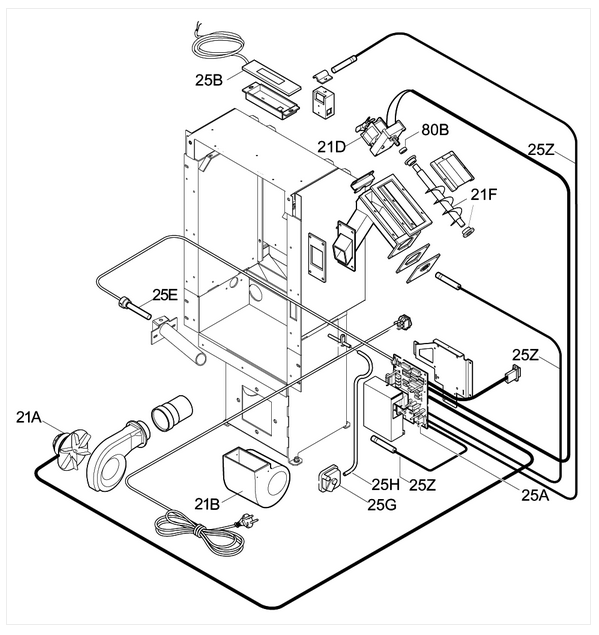

von D. B. (nos-dirk)
Abgasventilator mit Kabelung - Teil 21 A - und jetzt?!?!
von hinz (Gast)
Der soll Abgas fördern? Sieht doch viel mehr nach dem Zuluftgebläse
aus.

Ich würde den Fehler ebenfalls in der Sensorik suchen. Evtl sogar schon
in der Ansaugseite der Verbrennungsluft.
PS: Ja, die Baugruppe 21 saugt aus dem Ofen ab.

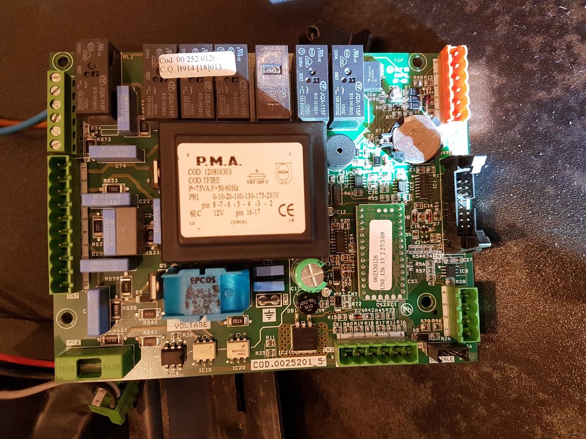

von Erich (Gast)
Mir fällt auf:
Auf der Platine ist eine Batterie CR2032.
Evtl. ist diese nach 8 Jahren leer.
Was macht sie? Nur irgendeine Uhrzeit der Steuerung sicherstellen?
--> Evtl. im Handbuch nachsehen oder den Hersteller fragen.
Gruss
Die Batterie scheint noch in Ordung zu sein, wenn ich den Stecker ziehe
bleiben alle Einstellungen erhalten!

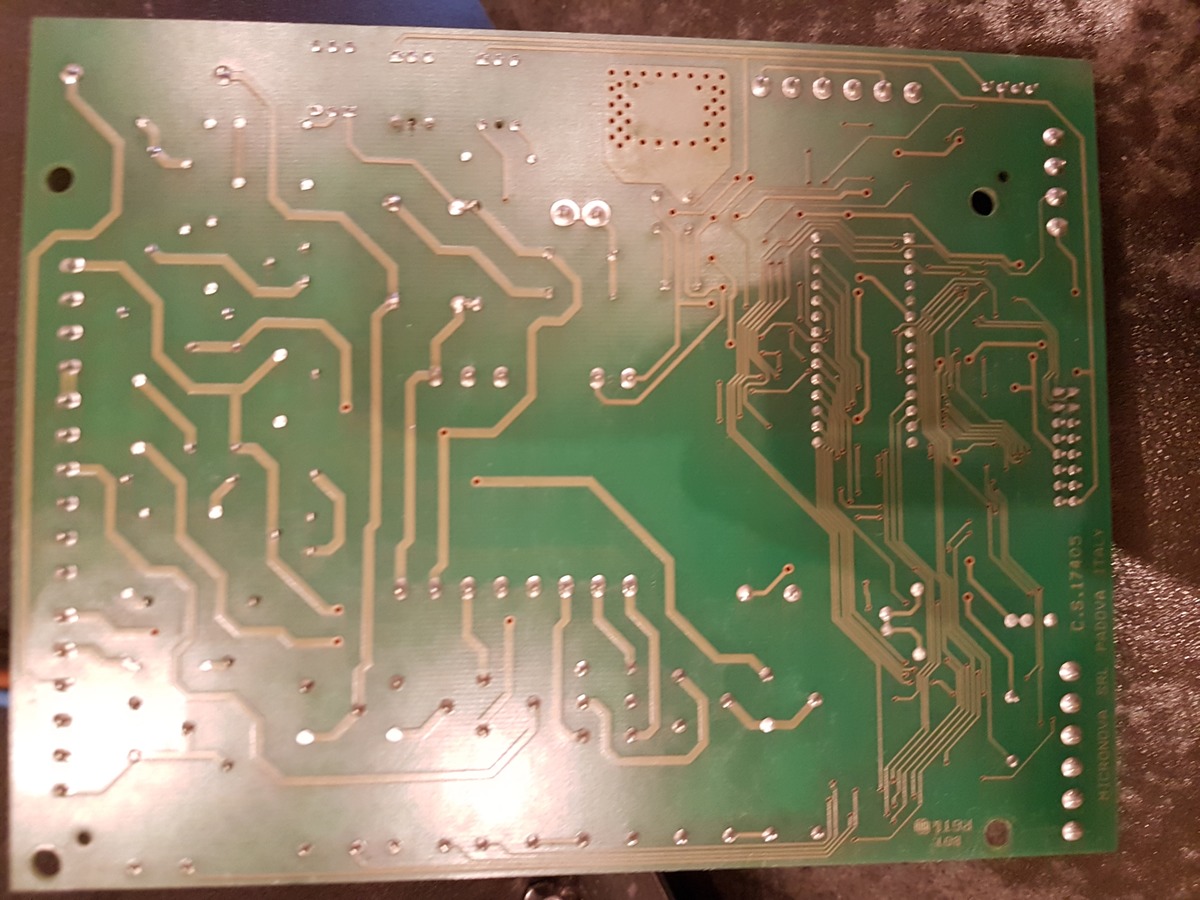

von Cerberus (Gast)
Elko über dem Gleichrichter checken ob der seinen Nennwert noch hat.
Eine kalte Lötstelle kann auch ursächlich sein. Ist nicht so leicht zu
erkennen. Ansonsten brauchen dann selbst Profis einen Schaltplan.
Wenn sich der Hersteller so eine Baugruppe gut bezahlen lässt, gehört
das zum Geschäftsmodell. Ist aber überall so.
bei Steuerplatinen mit Pufferbatterien drauf ist es immer das erste,
was man checkt.
Hat das Teil noch die 3V?
dann hats ne Menge an Relais,
vielleicht ist da mal ein Kontakt nicht mehr so OK.
Und da dat Plateng schon mal draussen ist, gleich den Elko mit tauschen.
Bauteile wie RS38, RS39 (...)
und alle ähnlichen Widerstände bekommen eine neue Verlötung.
hab schon genug dieser Teile mit gerissener Lötstelle gesehen.

ZB 25e sieht für mich nach einen Luftmengenmesser aus, welcher meldet
wie viel Luft in den Brennraum kommt.
Aus dem Bild ist nicht viel zu erkennen. Ohne richtige
Wartungsunterlagen wird es eng. Es ist wichtig herauszufinden, auf
welche Stellgröße der Sauglüfter geregelt wird. Es sieht ja so aus, als
wenn der Selbsttest/Anlauf passiert, aber die Stellgröße dann nur Min
und Max vorgibt.
Wer hat denn die Anlage installiert? Einfach dort mal anrufen.
25e müsste die Glühkerze sein!

Hier mal noch ein Bild von der Rückseite

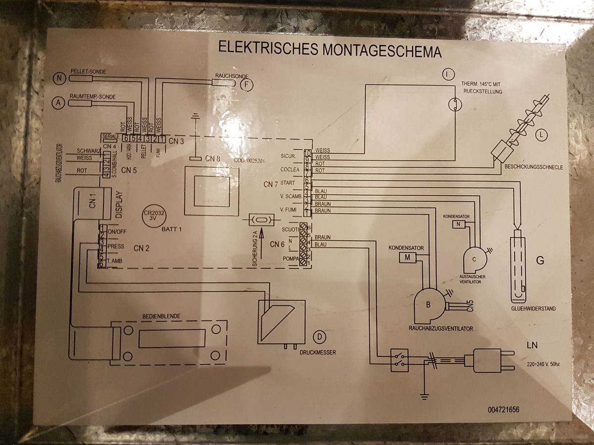

Noch der Plan
von hinz (Gast)
Das wichtigste kommt immer zuletzt...
Druckmesser prüfen!

Und dann noch eine Frage: An dem Rauchabzugsventilator im Stromlaufplan
gehen rechts noch ein Anschluss (CN5) raus. Das schein ein
Drehzahlsensor (HALL-Sensor) zu sein. An der Leiterplatte links oben (im
Plan) ist dann der CN5 aufgeführt. Es kommen da drei Signale an. Schwarz
und Weiß vermute ich, ist die Versorgungsspannung des Sensors. Der
"rote" Kontakt wird das Drehzahlsignal sein. Kannst Du da im Betrieb
messen, ob ein Wechsel-Signal ankommt? Falls der Hallsensor defekt ist,
könnte sich das auch in diesem merkwürdigen "Pumpen" der Drehzahl
äußern.
