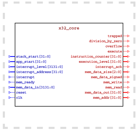

Jemand hat eine CPU in VHDL designed, den X32 Softcore:
http://manualzz.com/doc/23529703/x32-programmers-manual---x32-32-bit-softcore-home-page
Es ist ein 32 Bit Core, von denen gibt es ja einige ...
Das Besondere am X32 ist aber, dass er den Bytestream des LCC direkt
verarbeiten kann!!
Mit anderen Worten, der LCC Compiler erzeugt einen Zwischencode.
Der Code ist Maschinen unabhängig und Stack basiert.
Die Backends machen daraus Assemblercode für das Zielsystem.
Der X32 exisitiert und ist voll funktionabel.
Es gibt eine komplette Toolchain samt C-Libs.
Es gibt den LCC, einen X32 Assembler und einen X32 Linker.
Der X32 läuft auf einem Spartan 3 (XC3S250)
Zudem gibt es auch noch einen Simulator für den PC.
Der ist quasi eine VM, die auch direkt den X32 Bytecode interpretiert.

Das Problem ist, ich bin ein totaler Anfänger.
Der VHDL Code ist für einen XC3S250 gemacht.
Ich frage mich, ob der Spartan 6 lx9 ausreicht?
Der Artix 7 sollte in jedem Fall gehen.
Ehrlich gesagt, habe ich keine Ahnung wie das Teil funktioniert.
Der VHDL Code des X32 überfordert mich einfach.
In meiner naiver Denkweise stelle ich mir vor, dass es so gehen könnte:
- IO anpassen auf das Ziel Board
- SDRAM Code anpassen auf das SDRAM des Zielboard
- die UART Schnittstelle austauschen
Allerding ist mir nicht klar, wie ich die Einzelnen Module testen kann.
Ist das (für mich) irgendwie machbar?
Oder wäre es gescheiter sich ein passendes Spartan 3 Board anzulachen?

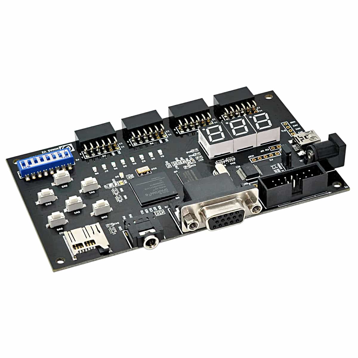

Der Papilio hat mir auch sehr gefallen.
Allerdings finde ich da den Mimas 2 besser vom Preis
Leistungsverhältnis.

Mimas 2 hat ein Audio-Jack ... interessant ...

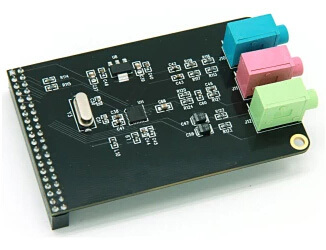

Aber es gibt eine Audio Zusatzkarte ...
Wobei die beiden Kanäle des Audio-Anschlusses direkt mit den Digitalpins
über zwei Widerstände verbunden sind. Das gibt "Punktabzug". Nicht mal
Entkoppelkondensatoren und ein einfacher RC-TP sind vorhanden.

So einfach wird es dann auch nicht, wenn ich nicht falsch liege, musst
du ein asynchrones Bus-Interface stricken und allenfalls mit Wartezyklen
arbeiten, beim X32 ev. wegen fehlender Pipeline nicht nötig.
Hätte aber erst mal externes RAM aussen vor gelassen. Keep it simple...
