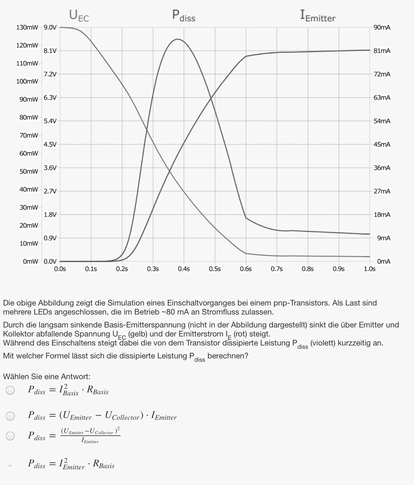

Hallo zusammen, ich hätte da mal eine Frage bzgl. einem pnp Transistor. Also ich weiß, dass bei einem npn Transistor die Verlustleistung mit P_v= U_ce * I_c + U_be + I_b berechnet wird dabei fällt ja der Basis Emitter Teil nicht sehr ins Gewicht sondern eher die Leistung zwichen Collector und Emitter. Aber wie verhält es sich hier bei einem pnp Transistor, schrägerweise finde ich dazu leider nicht viel. Da das ganze ja gedreht ist kann ich nicht ganz nachvollziehen wie ich hier die Verlustleistung theoretisch errechne ? Kann mir hier jemand bitte weiterhelfen ?

Hallo, @Helmut bist du dir da sicher ? Müsste hier nicht massgeblich der Emitterstrom eingehen und nicht der Collector ? Oder ginge auch P_v = I_b^2 * R_b ?

Dann verstehe ich nicht wie ich diese Aufgabe verstehen soll =( ich bin da irgendwie hin und her gerissen. Kann das sein dass da ein Fehler ist ?
Jj O. schrieb: > Dann verstehe ich nicht wie ich diese Aufgabe verstehen soll Und ich sehe dort keine Farben. Jj O. schrieb: > Kann das sein dass da ein Fehler ist? Fehler können überall passieren. Wo vermutest du denn einen?
Pardon, jetzt in Farbe. Naja ich kann irgendwie die allgemein gültige Formel nicht in den Auswahloptionen erkennen. Für mich ist es ja schon nicht ganz korrekt wenn ich U_Emitter bzw U_Collector lese... aber vielleicht reicht bis hier auch mein Wissen einfach nicht aus. Da ich aber ein quadratisches Verhalten der Verlustleistung habe tendiere ich zu Option 3 oder zu Option 4. Siehst du die Lösung und hättest du einen Tip? @ikke
Jj O. schrieb: > nicht ganz korrekt > wenn ich U_Emitter bzw U_Collector lese... Warum nicht? Was ist den U_Emitter bzw U_Collector? Und was ist U_Emitter minus U_Collector? Und was ist U_ce aus deinem Eingangspost?

Jj O. schrieb: > a ich aber ein quadratisches > Verhalten der Verlustleistung habe tendiere ich zu Option 3 oder zu > Option 4. Siehst du die Lösung und hättest du einen Tip? Das ist nasich auch richtig. Allerdings gilt U^2/R bzw I^2*R nur dann, wenn der Strom auch durch den angegebenen Widerstand fließt. I^2_Emitter * R_Basis ist demnach falsch. Kleiner Tipp: In der Lösung wird der Basisstrom vernachlässigt.

@bampel danke für die Tips aber dann kann es ja nur Option 3 sein. Da option 2 keine quadratischen Terme aufweist. Mir gefällt aber dieses Auschlussarbeitsweise von mir nicht so. Könnte mir jemand verraten was es mit dem U_collector und U_emitter auf sich hat ?
Ne jetzt bin ich total verwirrt Option 3 kommt ja mal garnicht in Frage da keine Leistung berechnet wird =)
Jj O. schrieb: > Könnte mir jemand verraten was > es mit dem U_collector und U_emitter auf sich hat ? Das sind die Spannungen am Kollektor bzw. am Emitter bez. Masse.
Jj O. schrieb: > aber dann kann es ja nur Option 3 sein. Wie kann das denn sein? (Uemitter - UCollector)^2 P = ------------------------- Iemitter Über dem Bruchstrich steht in der Klammer eine Spannungsdifferenz die quadriert wird. also U * U P = ----- I U/I = R also P = R * U und das kann nicht sein.
Danke @helmi, habe ich auch gerade gesehen. Dann muss es ja option 2 sein. Aber ganz erschliesst es sich mir nicht da für einen pnp gilt (siehe bild anhang) müsste ich doch nicht I_Emitter als Strom nehmen sondern I_Collector...
Ne jetzt hab ich was durcheinander gebracht I_Emitter dürfte ja stimmen da es ja jetzt gedreht ist oder ?
Jj O. schrieb: > müsste ich doch nicht I_Emitter als Strom nehmen > sondern I_Collector... Wo ist der Unterschied? (Keine rhetorische Frage)
Naja der Unterschied ist : npn: I_e = I_c + I_b also I_c = I_e - I_b pnp: I_c = I_e - I_b also kein Unterschied oO auweia... und mit U_emitter - U_collector, da ja gegen Masse, komme ich ja auf U_ec dann ist defintiv Option 2, korrekt ?

Abgesehen davon, daß die Berechnungsgrundlagen für npn und pnp 100%ig dieselben sind (nur eben andere Polarität aller U- und I-Parameter), würde ich trotzdem sagen, daß diese Frage erstens falsch (oder zumindest schwer verwirrend) ist, und keine der Antworten wirklich richtig sind. Da ist von sinkender Ube die Rede, bei der auch die Uec sinken würde. Total inkonsequent, das eine in negativer Richtung, das ander dagegen in poitiver Richtung zu betrachten. M. H. (bambel2) schrieb: >Das ist nasich auch richtig. Allerdings gilt U^2/R bzw I^2*R nur dann, >wenn der Strom auch durch den angegebenen Widerstand fließt. >I^2_Emitter * R_Basis ist demnach falsch. So isses. Genau so auch für Antwort 2, denn da wird Uce mit IE vermengt, der nebenbei ja auch noch Ib enthält, dessen zugehörige Spannung (Ube) wiederum unberücksichtigt bleibt. Wenn wir schon den Ib und Ube vernachlässigen wollen, dann ist (Ue-Uc)*Ic richtiger/sinnvoller). So betrachtet ist Gleichung 2 noch am richtigsten, wenn auch nicht 100%ig. >Kleiner Tipp: In der Lösung wird der Basisstrom vernachlässigt. Davon ist zwar auszugehen, aber dann sollte das auch so in der Aufgabe stehen.
Option 2 ist ungefähr korrekt. Die anderen 2 Formeln sind völlig sinnlos. Richtig wäre P = |(Uc-Ue)*Ic| +|Ube*Ib| Mir scheint die Schreiber der Aufgabe sind auch nicht fit.
