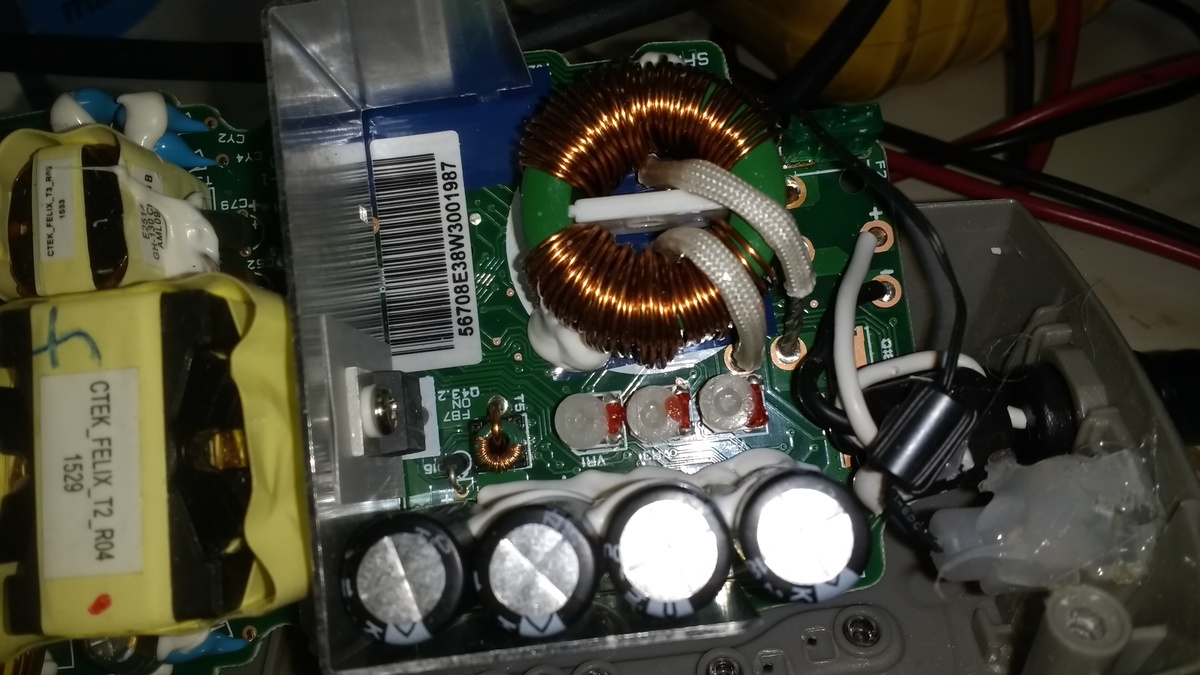

Hänge mal ein Paar Bilder an.

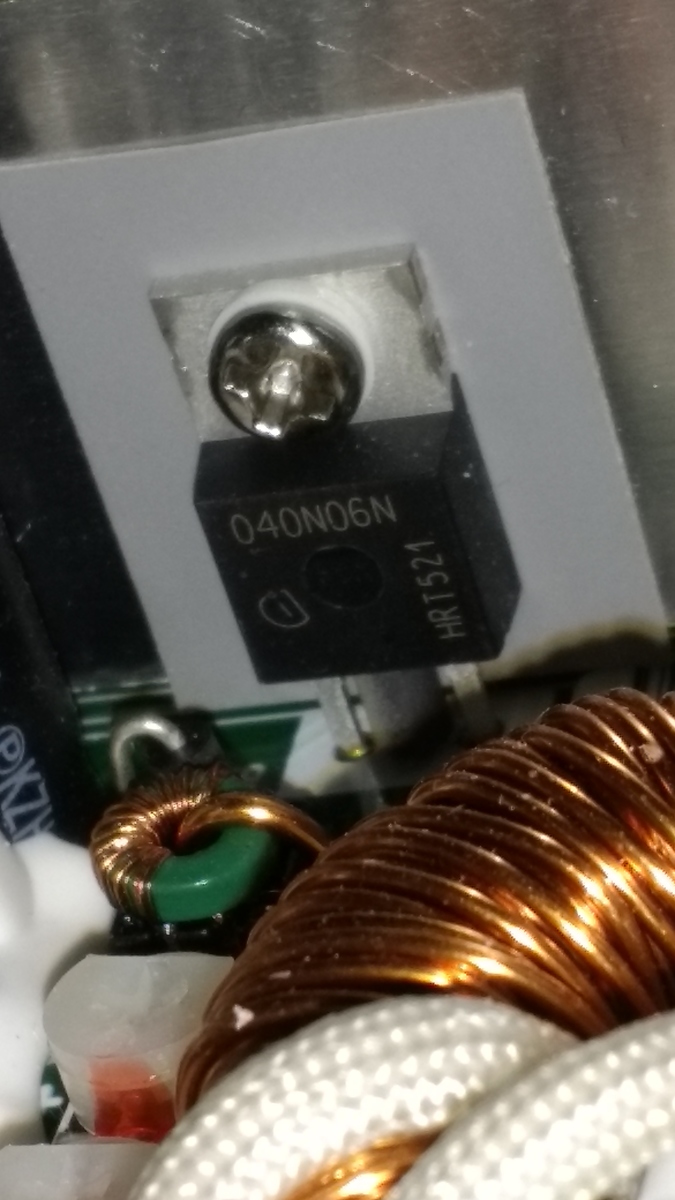

Auf der Sekundärseite Leistungsseite,scheint nur eine Diode da zu sein.
Und ein Leistungsmosfet der 040N06N.
Dann würde ich mal auf der Primärseite kontrollieren, wie weit der Strom
noch kommt...

Für 10A erscheint mir die Diode etwas schwach, die ist neben dem Mosfet
zu sehen.
Der Mosfet macht einiges mehr als 30 A, hat zumindest keinen Schluss.

Hallo Ben, danke für den Tip mit dem Mosfet zur Gleichrichtung....
Die abgebildete Diode und der Mosfet (D-S) sind zumindes in Reihe über
die Drossel mit dem "Abgriff" zur (Regelung?)

von Matthias (Gast)
Kurze Info,wie erwartet scheint der Mosfet (ausgelötet) mit dem
Diodentest Ok zu sein

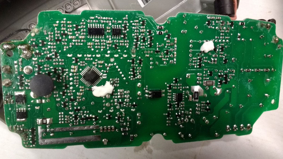

Okay, dann auf der Unterseide die beiden SMD-FETs prüfen.

von Matthias (Gast)
So weiter geht´s oder auch nicht.......
Auch die beiden SMD Fet´s scheinen OK.
Schau nun noch nach der Ansteuerung auf Primär Seite
Wenn jemand hier event. nen Schaltplan hätte wäre es gut.
LG

von Thomas N. (thomas_n645)
Ja Freunde der getakteten Leistung.
Habe von einem enttäuschten Freund auch ein CTEK MXS10 zur Kontrolle /
Reparatur bekommen. Erhatte damit u.a. eine 190AH Batterei vom Traktor
versucht zu regenerieren.
Ging eine Zeit lang gut bis es krachte.
Primär-Netzsicherung 3,15A def. Beide Power-MosFet 5R520P in SO-220
Gehäuse defekt. Einer hat Drain-Source Schluß, der andere Unterbrechung.
Der Power-MosFet im Sekundärkreis hat ebenfalls Schluß in Leistungspfad.
Die Sicherung im Ausgang ist durchgebrannt. Gleichrichter habe ich noch
nicht geprüft.
Eines ist mir jedoch aufgefallen und hat mich gelinde gesagt schockiert:
Diese drei Leistungshalbleiter sind extrem locker festgeschraubt,
wodurch deren Kühlung garantiert nicht optimal ist.
Habe gleich mein MXS10 geschnappt und die 3 Transistoren fester
angeschraubt.
Schaltbild zu bekmmen halte ich für aussichtslos.

Hallo Jörg, hast du dein CTEK MXS 10 noch zum laufen gebracht?
Ich habe meines gerade geöffnet...einige Spuren von Oxidation...dürfte
Feuchtigkeit hineingekommen sein. und zusätzlich war die
Ausgangssicherung mit 30A defekt.
Das versuche ich jetzt zu reparieren. Also neue Sicherung rein.
Das kleine bauteil, welches bei dir abgebrannt ist....
Da steht drauf:
3D030L
P8m
1515A4
2226
Das zweite ist genau seitenverkehrt eingelötet.
LG fischerverla
