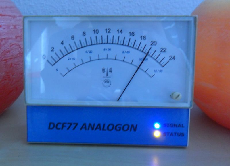

...gibt es irgend ein Geheimnis, wieso ein Pullup am Pin OCR0A bei einem Tiny85 NICHT funktioniert? Ich habe den OCR0A im Programm mal verwendet (fast PWM) und dann nur das Bit auf 0 gesetzt, also den Timer vom Ausgang abgekoppelt, dann als Eingang verwendet - trotz dass ich den PU einschalte, "gibt" es den nicht, der Pin floatet und macht wilde Sachen - mit externem PU geht's dann 1A. -> Gibt es eine weitere Konfig AUSSER OCR0A Bit, welches die Verwnedung des Pullups unterbindet? Ein weiterer Tiny85 (neu) verhält sich gleich. Ja, ich vermute das Problem sitzt vor dem Rechner :) Danke, Klaus.
Zeige mal einen minimalen kompilierbaren Quelltext, mit dem man das nachvollziehen kann.
Das verstehe ich nicht: zum einen gibt es keinen "Pin OCR0A", sondern nur PB0, welcher auch die Bezeichnung OC0A trägt, wenn er für PWM genutzt wird; zum anderen ist mir unklar, wofür man bei PWM einen Pullup-Widerstand benötigt, der Pin wird ja zwischen GND und Vcc geschaltet.
Hallo Stefan, das Phänomen ergab sich aus deiner DCF Analog Uhr :) Ich habe eine Einzeigervariante und wollte OCR0A als Eingang benutzen, habe das Bit also auf 0 gesetzt und den Pin als Input umkonfiguriert. Ich befürchte aber leider, es gibt wg dem Reuse von Code ein Geheimnis, das ich nicht kenne - eine "from the scratch" Variante a la "if(PIN set) activate LED" habe ich noch nicht probiert... Klaus. PS: Beim delay-Polling der DCF Zeit in der main wird 1 Minute zuviel angezeigt, wieso ist mir unklar - aber natürlich wäre das Ganze interruptbasiert eh viel sauberer, daher habe ich es nicht weiter untersucht, denn -1 hat gereicht.
Der interne Pull-Up Widerstand eines Eingang wird aktiviert, indem man das entsprechende Bit im PORTx Register auf 1 setzt.

"Der interne Pull-Up Widerstand eines Eingang wird aktiviert, indem man das entsprechende Bit im PORTx Register auf 1 setzt." - genau das habe ich natürlich gemacht, aber "effektiv" wird der nicht. Aber vll liegt das auch an der Portierung von Tiny13 auf Tiny85. Ich habe eine Linearisierungsfunktion f(OCR0B) in anzeigen() eingebaut, bei mir passt es bis auf 0.5 Winkelgrad genau, quasi perfekt. Die "-1" löst das Problem, da ich auch bei Sekunde=35 den ISR_Timer synce. Klaus.

...zudem habe ich zwei Modi: 24h Anzeige oder alle 20s Wechsel zwischen H M S (und auch die Sekunde geht exakt bei 60 dann wieder auf 0). Dafür brauchte ich auch den Input als Umschalter. Mein Instrument hat eine Nichtlinearität, die von 0...12 stark zu und dann wieder abnimmt - mit etwas Formelei war das aber empirisch schnell ermittelt und ist nun quasi passé. Klaus.

#define SWITCH PB0 ... #define MODE_SWITCH (PINB & (1<<SWITCH)) ... PORTB= (1 << MODE_SWITCH) | (0<<PWM) | (0<<STATUS_LED) | (0<<SIGNAL_LED) | (1<<DCF_INPUT); Ou man. Iwann habe ich mal die defines geändert / rumkopiert - leider beschwert sich GCC (zu Recht) dabei nicht :) Klaus.
Stefan U. schrieb: > Was willst du uns mit diesem Beitrag mitteilen? Nur kurz überlegen. MODE_SWITCH hat da drin nichts zu suchen, stattdessen sollte SWITCH drin stehen:
1 | PORTB= (1 << SWITCH) | (0<<PWM) | (0<<STATUS_LED) | (0<<SIGNAL_LED) |
2 | | (1<<DCF_INPUT); |
Dann klappts.
Kooorrekt - das Problem saß also wie vermutet vor dem Rechner :) Klaus.
