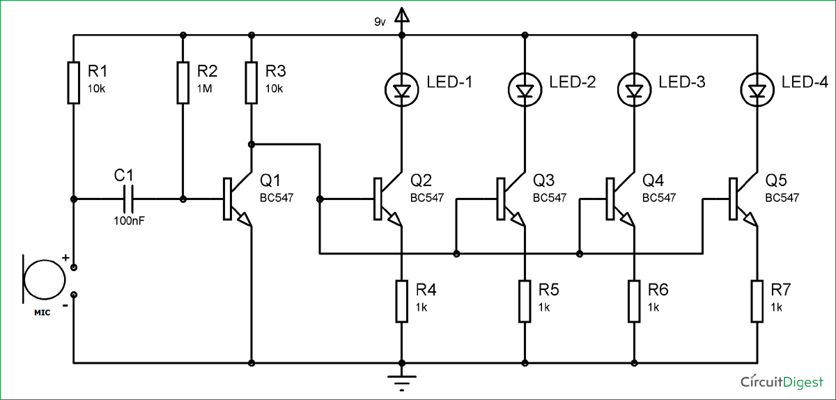

Das sollte schon so gehen. Ich weiß natürlich nicht, mit welchem Pegel der Lautsprecher betrieben wird und würde deshalb ev. zum Schutz noch 1k Serienwiderstand in die LS-Leitung schalten. R1 kannst du natürlich weglassen und auch die Transistoren Q3-Q5. Zur Verlängerung der Anzeige hätte ich mal folgendes vorgeschlagen - siehe Anhang. Damit geht die LED nach Ende der Durchsage langsam aus.

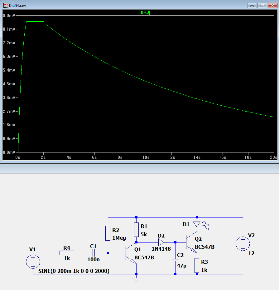

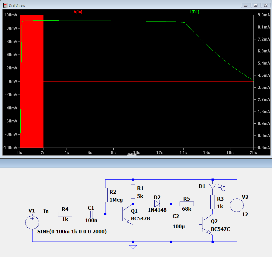

Noch besser gefällt mir diese Variante. Mit C2 und auch in Grenzen R5 kannst du die Nachleuchtzeiten anpassen.
Wollte gerade "korrigierend" eingreifen :)) So sieht das schon besser aus. Wie groß ist U_CE von Q1? Die Diode ist gut vorgespannt über dessen U_CE und Stromfluß über R5 und U_BE(Q2). Gegenkopplung hin oder her: Ich würde den 1M(R2) über Basis-Kollektor vom Q1 legen und im Emitter noch 100Ω "dreintun". Muss man aber nicht. kommt hier nicht so sehr drauf an. Äxl

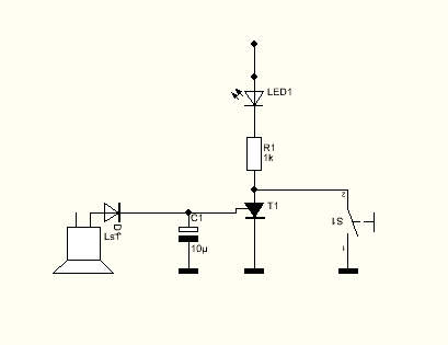

Ich würde das ganz anders machen: siehe Pic Die Diode leuchtet solange bis der Thyristor wieder gelöcht wird. Kleinleistungsthyristor.
Äxl (geloescht) schrieb: > Wie groß ist U_CE von Q1? Ohne Signal max. 100-200 mV, reicht also gut, zumindest in der Simulation :-). Man sollte für Q1 vielleicht auch einen 547C verwenden. Man kann oder sollte ev. den R2 dem verwendeten Transistor anpassen. Äxl (geloescht) schrieb: > Ich würde den 1M(R2) über Basis-Kollektor vom Q1 legen und im Emitter > noch 100Ω "dreintun". Muss man aber nicht. Wäre hier wohl kontraproduktiv. Damit ist der Transistor ohne Signal nicht durchgeschaltet. Der R2 soll ja ohne Signal den Q1 durchschalten (je nach Beta von Q1 ist R2 ev. kleiner zu wählen) und dann sperren die negativen Halbwellen des Eingangssignals ihn periodisch. Während der Sperrphase wird C2 dann über R1 und D2 geladen. Das dauert in der Dimensionierung auch 1-2s bis er das Maximum erreicht hat. Die Schaltung beinhaltet schon einige Kompromisse, aber das muss erlaubt sein: Pia M. schrieb: > Die Rahmenbedingung ist es darf nix kosten, Bauteile wie Didoden, > Transistoren und Widerstände sind da.

@HildeK: leuchtet ein. Dann muss der R1 aber schon ziemlich fummelig eingestellt sein und die Eingangsamplitude recht hoch (isssija), damit das so funktioniert. Dann leiber die Diode mit UB/2 vorspannen (U_ce Q1) und die erste Stufe "ordentlich" aufbauen. Mit Arbeitspunkt usw. Im Quasischalterbetrieb geht aber auch. kommt ja genug raus, aus dem LSP. Äxl

Äxl (geloescht) schrieb: > Dann muss der R1 aber schon ziemlich fummelig eingestellt > sein und die Eingangsamplitude recht hoch (isssija), damit das so > funktioniert. Nee, beides nicht! Simuliert hab ich das mit einem 1kHz Sinus mit 50mV Amplitude. Geht auch mit 1V oder mehr. Auch R1 kannst du zumindest deutlich kleiner machen. Er muss halt ohne Signal genug Basisstrom liefern, dass der 1. Transistor durchschaltet ohne Signal. Das Verhältnis R2 / R1 sollte halt kleiner sein als die Stromverstärkung des Q1 um den unter 1V Kollektorspannung zu bringen. Gut, die Simulation war ein Sinus, aber ein Test mit einem Sprachsignal mit rund 50mVeff war auch erfolgreich. Michael B. schrieb: > Du brauchst eine Schaltung pro Lautsprecher. Klar!

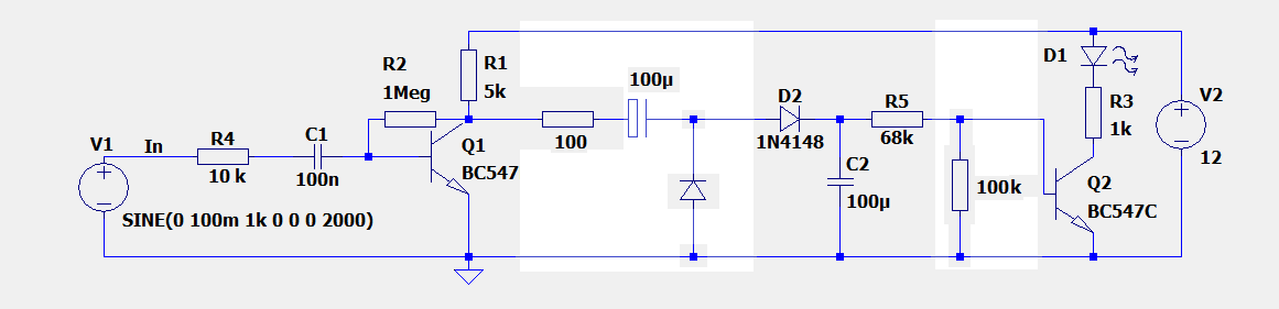

Hab's mal so wie Äxl es vorgeschlagen hat korrigiert (temperaturstabil). Der 100R in der Emitterleitung von Q1 kann entfallen, dadurch bleibt die Verstärkung hoch. Ein 68k (R4) Eingangswiderstand belastet die Signalquelle wenig und senkt die Verzerrungen (nicht so wichtig) und senkt zusätzlich die Grenzfrequenz in Verbindung mit C1 auf ca. 25 Hz (mehr Bandbreite).
Ach Du grüne Neune schrieb: > ab's mal so wie Äxl es vorgeschlagen hat korrigiert (temperaturstabil). Nur dass die so nicht geht. Und eine Temperaturstabilität ist überflüssig. Q1 soll leiten, wenn kein Signal anliegt! Simuliere auch, messe den LED-Strom mit und ohne Signal. Den Unterschied von 8.55mA (ohne Signal) oder 8.6mA (mit Signal) wird kaum jemand zur Unterscheidung her nehmen können :-).

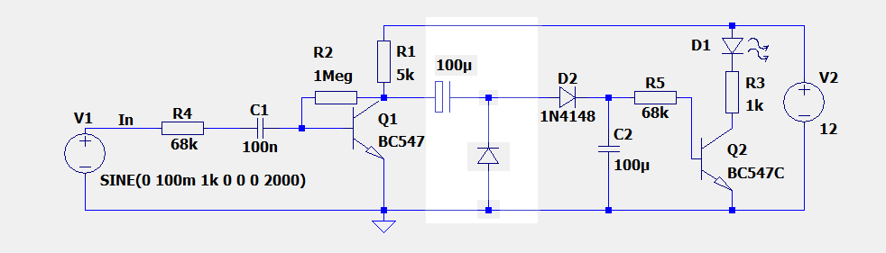

HildeK schrieb: > Nur dass die so nicht geht. Stimmt, Du hast Recht. Ich habe vor der Diode D2 noch den zusätzlichen 100µF Kondensator vergessen, der den Gleichspannungsanteil abspaltet. Außerdem kommt noch eine Diode D3 vor der Diode D2 in Richtung Masse, die dafür sorgt, dass die negativen Halbwellen nach Masse abgeleitet werden. Ich zeichne das besser nochmal neu auf.
Soo, jetzt stimmt's wieder. Ein 100R Widerstand vor dem Elko würde den Umladestrom noch sicherheitshalber etwas begrenzen.
Ach Du grüne Neune schrieb: > Außerdem kommt noch eine Diode D3 vor der Diode D2 in Richtung Masse, > die dafür sorgt, dass die negativen Halbwellen nach Masse abgeleitet > werden. I Es gibt dort keine negative Halbwelle. > Ich zeichne das besser nochmal neu auf. Das ist weniger das Problem, starte die Simulation und schau dir das Ergebnis an. Und mache R4 wieder deutlich kleiner ... BTW: in meiner Schaltung wäre noch ein großer R von der Basis Q2 nach GND nützlich, so dass der LED-Strom auch in endlicher Zeit zu Null wird. 100k wären geeignet.
Ach Du grüne Neune schrieb: > Soo, jetzt stimmt's wieder. Ok. So rum. Hat aber mit der Ausgangsschaltung nicht mehr viel zu tun.

HildeK schrieb: >Es gibt dort keine negative Halbwelle. Selbstverständlich gibt es hinter den Koppelkondensator von Q1 eine negative Halbwelle HildeK schrieb: >Hat aber mit der Ausgangsschaltung nicht mehr viel zu tun. Bei der Ausgangsschaltung wird das Licht mit der NF moduliert, das Auge ist aber zu träge und sieht da aber nur eine konstante Helligkeit, egal ab die Schaltung angesteuert wird oder nicht. Es muß also gleichgerichtet werden, so wie "Ach Du grüne Neune" es vorgeschlagen hat. Die Ausgangsschaltung wäre gut geeignet, wenn man NF mit Licht übertragen möchte (Lichttelefonie).
Günter Lenz schrieb: > Selbstverständlich gibt es hinter den Koppelkondensator > von Q1 eine negative Halbwelle Der Koppelkondensator war da noch in keinem Plan drin. Günter Lenz schrieb: > Die Ausgangsschaltung wäre gut geeignet, > wenn man NF mit Licht übertragen möchte (Lichttelefonie). Sicher nicht. Dort werden nur die negativen Halbwellen wirksam, das gäbe einen herrlichen Klirr. "Ach du grüne Neune" verwendet einen linearen Eingangsverstärker und macht dann eine Gleichrichtung. Die Augangsschaltung sperrt im Takt des Signals mit den negativen Halbwellen den im Ruhezustand leitenden Q1 und lässt die LED mit der Signalfrequenz blinken. Der Kollektor von Q1 hat bei 100mV Eingang bereits vollen Hub 0-UB. Meine Erweiterung speichert den Zustand noch für einige Sekunden - wie für die Anzeige gewünscht. Dabei verschwindet auch das signalfrequente Blinken.
HildeK schrieb: >Sicher nicht. Dort werden nur die negativen Halbwellen wirksam, das gäbe >einen herrlichen Klirr. Ich bin bei der Ausgangsschaltung davon ausgegangen, daß Q1 linear arbeitet, also die Kollektorspannung auf halbe Betriebsspannung eingestellt ist. Wo der Arbeitspunkt nun liegt, ist von der Stromverstärkung des Transistors abhängig.
Günter Lenz schrieb: > Ich bin bei der Ausgangsschaltung davon ausgegangen, daß Q1 linear > arbeitet, also die Kollektorspannung auf halbe Betriebsspannung > eingestellt ist. Dann hätten die LEDs aber auch ohne Signal immer geleuchtet, wenn auch mit geringerer Helligkeit. Das war wohl nicht die Absicht.

So, habe mir heute ein Breadboard besorgt und darauf den Vorschlag von HildeK aufgebaut. C2 ist mit einem 47µ Elko ersetzt da ich nix anderes da hatte und damit auch die Ladezeit passt. Mit 33k von der Basis Q2 nach Masse liegt die Nachleuchtzeit der LED bei ca. 3 Sekunden. Schaltung funktioniert im Fenster von 10 bis 14 Volt einwandfrei. Jetzt noch ein paar Lochrasterplatinen organisieren, dann gehts ans fröhliche Löten. Euch allen nochmals herzlichen Dank für die Hilfe und auch für die Diskussion. So habe ich diesesmal verstanden was die Schaltung tut. Und so macht das auch richtig Spaß. LG Pia
Pia M. schrieb: > Mit 33k von der Basis Q2 > nach Masse liegt die Nachleuchtzeit der LED bei ca. 3 Sekunden. Schön, freut mich! Wenn die Nachleuchtdauer ausreicht, dann lass es so. Sonst erhöhe erst mal den 33k. Probier mal aus, wenn du den weg lässt, die LED 'fadet' dann eben langsam aus - könnte ja auch gewollt sein.
