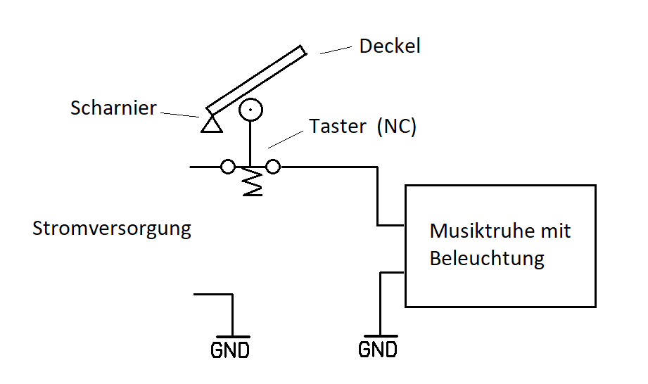

Hallo, ich möchte einen Stromkreis schließen, wenn eine Kiste geöffnet wird, also der Deckel nach oben geklappt wird. Leider habe ich keine Ahnung, wie man das bewerkstelligen kann. Kann mir jemand bitte eine gute und zuverlässige Methode dafür empfehlen? Danke.
Ein Truhenschalter. Gibts praktisch ein jedem Baumarkt, bei ebay und Amazon und an über 4000 weiteren Stellen im Internet.
Super, danke. Das funktioniert wohl so, dass das Gewicht des Deckels den Kreis unterbricht, oder?

Schalterkiste schrieb: > ich möchte einen Stromkreis schließen, wenn eine Kiste geöffnet wird, > also der Deckel nach oben geklappt wird. Wichtig ist, dass Du für Deine Kiste einen Taster mit einem Öffnerkontakt verwendest, damit das Licht an geht wenn die Kiste geöffnet wird. Bei einem Schließerkontakt würde die Kiste erst anfangen zu Leuchten wenn sie geschlossen wird und das kann man dann mit den Augen nicht sehen und ist nach Deinen oben genannten Angaben auch nicht gefordert. Schaltplan folgt!
Ich gehe von einer Niederspannungsversorgung aus. Bei einer 230V~ Versorgung fallen die GND Symbole weg.
