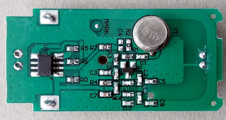

Funkmodul Verwender schrieb: > "Funkmodule mit integrierter Antenne" geht nicht bei 433 MHz > da die Dimensionen zu gross wären. > (der To spricht von 433 MHz-Modulen) > > Es sei denn die Funkmodule hätten Smartphone/Tablett-Grösse. Die Handsender sind doch etwas kleiner.
Georg M. schrieb: > Die Handsender sind doch etwas kleiner. Das ist kein "Funkmodul" im Sinne des TO. Die Handsender haben eine Krankheit von Antenne drauf.
Wenn man ein Dauerträger aussendet funktioniert die Zentralverriegelung von Autos nicht mehr. Siehe Beitrag "433MHz Störsender finden RTL-SDR"
Funkmodul Verwender schrieb: > Die Handsender haben eine Krankheit von Antenne drauf. Nein, das ist eine ganz normale magnetische Loop-Antenne, welche sich für den reinen Sendebetrieb hervorragend eignet.

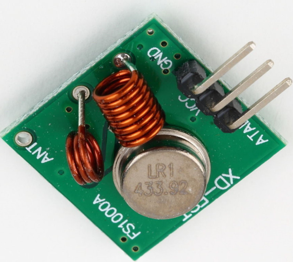

Danke allen für Antworten. 123 schrieb: > Wenn du verraten würdest welches Funkmodul dir genau vorschwebt kann man dir helfen. Auf dem Sendemodul Steht XD-FST / FS1000A. Ich glaube nicht, dass er etwas besonderes ist, also <= 10mW warscheinlich.
Johann R. schrieb: > Auf dem Sendemodul Steht XD-FST / FS1000A. Ich glaube nicht, dass er > etwas besonderes ist, also <= 10mW warscheinlich. Pustekuchen, das bläst locker 100mW raus, BTMT. Mit einer lausigen Antenne bleibts trotzdem im erlaubten Rahmen.
Johann R. schrieb: > Auf dem Sendemodul Steht XD-FST / FS1000A. Der braucht eine λ/4 Antenne, aber seine Sendeleistung hängt stark von der Betriebsspannung ab. Betriebsspannung: 3,5-12V Übertragungsreichweite: 20-200 m (abhängig von der Versorgungsspannung) https://www.ebay.de/itm/433-Mhz-RF-Sender-Empfanger-Receiver-Modul-Arduino-Wireless-Transmitter-New/272450131297

hinz schrieb: > das bläst locker 100mW raus, BTMT. Das wuste ich nicht, wegen Leistung. Vorgesehene Betrieb ist 5V. Was bedeutet BTMT? Die frage von "fünkchen (Gast)" habe ich auch wegen Bandbreite: Die Sendefrequenz ist ja 433,92 MHz. Zahlt sie mit zu 433 MHz noch? Und wie groß ist die Bandbreite bei meinem Sendemodul? (Es tut mir leid, ich kann es nicht ausmessen. Es ist bestellt und noch unterwegs.)
Ubs, NE, Empfangsfrequenz ist 433,92MHz! Sender ist doch mit 433MHz angegeben. Kann man sich glaub drauf verlassen, oder?
Ach, Ne, doch 433,92MHz bei Sender! Das sollte aber noch in Rahmen sein, weil das in PDF von Bundesfunkagentur angegebene Bereich 433,050 - 434,790 MHz eingehalten ist.
