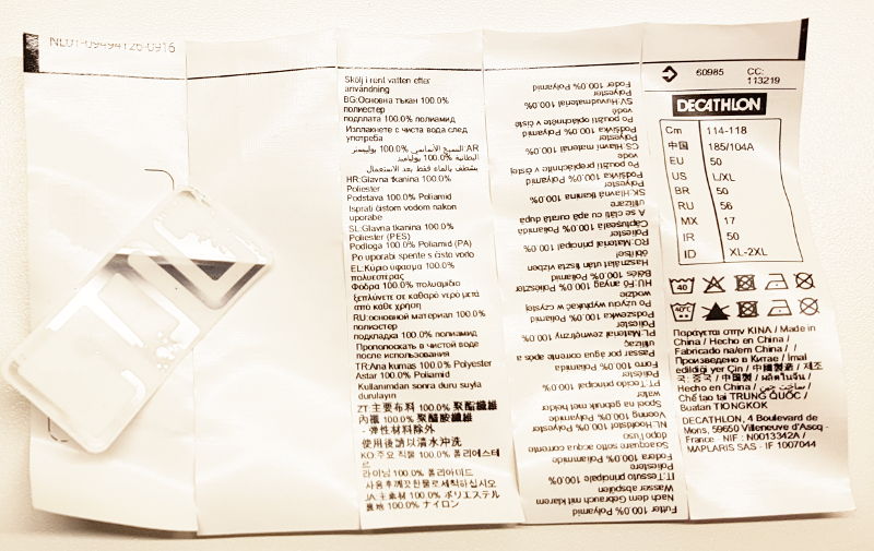

Anbei mal zwei Fotos von so einer "Fahne" (die ist noch wie eine
Ziehharmonika gefaltet und an einem Ende angenäht).

von Olaf B. (omb)
Axel S. schrieb:
> Marco K. schrieb:
Die Antenne des Tags lässt auf einen UHF Tag schließen (868MHz). Gute
Reichweite aber Abschirmung durch Flüssigkeiten,...
Die kleinen Glas Tags basieren auf Lesefrequenzen von 125KHz (LF).
Kleine Reichweite aber tolerant gegen Abschirmung durch Flüssigkeiten.
Darum auch im Tier verwendet.
Dazwischen gibt es noch HF mit 13.56Mhz. Das wird z.B. bei NFC im
Smartphone genutzt.
