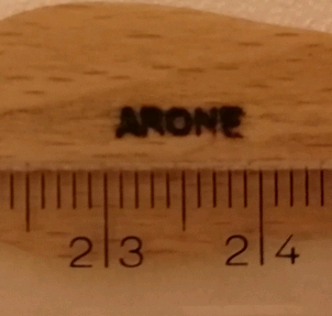

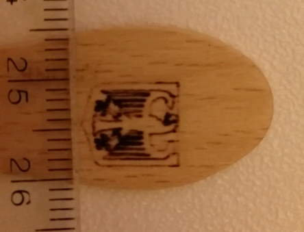

Hallo, ich habe noch einen Benbox 200mW Laser den ich hier anbieten möchte. es handelt sich um dieses Modell: https://www.amazon.de/BENBOX-Laser-Gravur-Carving-Maschine-Logo-Drucker/dp/B013D7FL5U extra 5V Netzteil und die grüne Laserschutzbrille gibt es mit dazu. ich hab die Projekte die ich damit vor hatte abgeschlossen und benötige in daher nicht mehr was habe ich damit gemacht: Handycover beschriftet Adresse / Qr Code ca 20 Bogen-Holz-Pfeile markiert (mit meinem Logo damit man meine Pfeile besser zuordnen kann) 3-4 Folien für eine Frontplatte Isolationsbelichten von Fotoplatinen (ein paar wenige Platinen) insgesamt weniger als 6 Bestriebstunden Meine Preisvorstellung inkl. Versand innerhalb DE wäre 65€ ich bitte von unnötigen Kommentaren abzusehen. Wer Interesse hat sollte am besten eine direkte Nachricht an mich richten.

Fürs das Isolationsbelichten erzeugt man zb ein sw Bild der Leiterbahnen und stellt in der Lasersoftware outline für den Brennvorgang ein. Andere Möglichkeit ist es ein DXF File der Platine zu generieren das lädst Du in die die benbox Software. Man kann es dann noch am Raster ausrichten und skalieren. Klar kann Mann besser fokussieren das Holz vom Foto ist ein eisstiel den ich Grad abgelutscht hatte der ist eben nicht so homogen wie eine platine mit Fotolack. Andere Idee war eine dünne Klebefolie auf unbeschichtetem Basismaterial aufzubringen und die wegzubrennen. Allerdings bei PVC auf auf Absaugung achten ?. Reicht dir das an Infos? Ansonsten gibt es noch Spezis in der 3d Druck Community und den anderen Geräten. Zb User vdx
