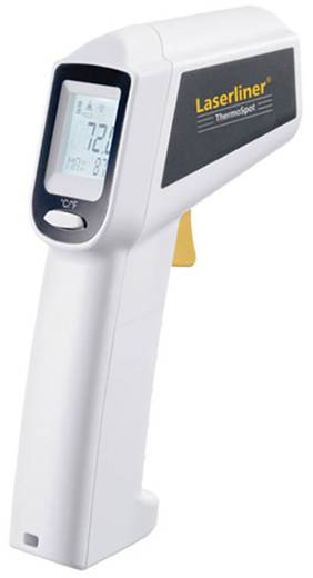

Mit einem Infrarot-Thermometer mit Laser-Zielvorrichtung kannst Du die Wärmestelle lokalisieren. Das muss jetzt nichts teures sein (ca. 50 Euro).
