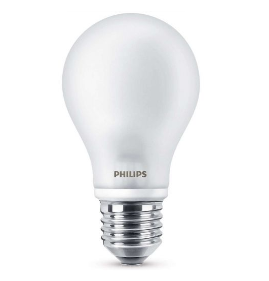

Stefan U. schrieb: > Aber Leute wie du, die alles immer kleiner haben wollen (egal ob es > blendet oder schnell kaputt geht), geben dem Markt Recht. Genau. Wolfgang schrieb: > Das sind nur zwei simple Zahlen. Interessant wird es bei der spektralen > Zusammensetzung des Lichtes. Das kommt noch dazu. Deswegen verwende ich weiterhin LED-Lampen mit genormten E27-Sockel. Da gibt es keinen Kühlkörper oder Lüfter und das Licht ist durch den matten Glaskörper relativ großflächig und ich brauche mir keine neuen Lampenschirme zu kaufen. Den schönen alten E27-Kronleuchter im Wohnzimmer kann ich dann sogar auch noch weiter benutzen.
