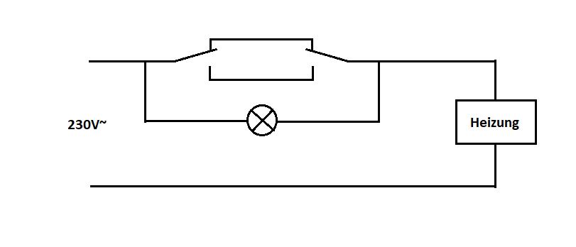

Ich habe eine Aufgabe bekommen mit der ich nicht weiterkomme, vielleicht kann mir ja jemand helfen. Die Aufgabe: Es soll mit 2 Schaltern(Wechselschalter) für eine AC-Heizung verwendet werden. Jeder der beiden Schalter kann die Heizung bei erreichen der Temperatur ausschalten. Jedoch soll der jeweilige Schalter der ausgeschalten hat mittel Lampe signalisiert werden können. Soweit hätte ich es noch hinbekommen. Jetzt kann aber sein dass beide Schalter schalten und dann sollen beide Schalter mittels einer Lampe signalisiert werden. Mit AC Dingen ist mein Latein sehr schnell am Ende.

Stefan schrieb: > Jeder der beiden Schalter kann die Heizung bei erreichen der Temperatur > ausschalten. Jedoch soll der jeweilige Schalter der ausgeschalten hat > mittel Lampe signalisiert werden können. Soweit hätte ich es noch > hinbekommen. > Jetzt kann aber sein dass beide Schalter schalten und dann sollen beide > Schalter mittels einer Lampe signalisiert werden. Irgendwie beschleicht mich der Gedanke daß du nicht weisst wie eine Wechselschaltung funktioniert. Wemm bei einer Wechselschaltung beide Schalter schalten, dann ist der Zustand der selbe als hätte kein Schalter geschaltet.
Der Andere schrieb: > Stefan schrieb: >> Jeder der beiden Schalter kann die Heizung bei erreichen der Temperatur >> ausschalten. Jedoch soll der jeweilige Schalter der ausgeschalten hat >> mittel Lampe signalisiert werden können. Soweit hätte ich es noch >> hinbekommen. >> Jetzt kann aber sein dass beide Schalter schalten und dann sollen beide >> Schalter mittels einer Lampe signalisiert werden. > > Irgendwie beschleicht mich der Gedanke daß du nicht weisst wie eine > Wechselschaltung funktioniert. > Wemm bei einer Wechselschaltung beide Schalter schalten, dann ist der > Zustand der selbe als hätte kein Schalter geschaltet. Warum hast du den Beitrag des TOs nicht gelesen - bevor du antwortest?
Zurück zum Thema, du hast zwei Wechselschalter die (vermutlich) in Reihe geschaltet sind. Wenn einer der Schalter die Heizung ausschaltet, schaltet er den zweiten Ausgang ein. Dort kannst du die Lampe anschließen. Einziger Nachteil: wenn beide Schalter abschalten leuchtet nur eine Lampe. Ob das akzeptabel ist, musst du wissen.

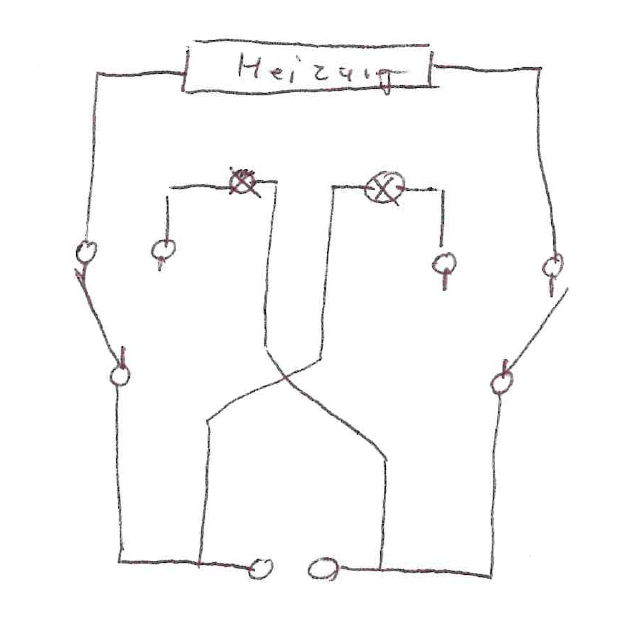

Wäre es in deiner Situation zulässig einmal die Phase und einmal N abzuschalten? Dann kannst du rechts und links der Heizung jeweils einen Schalter setzen.
Wenn einer der beiden Schalter aus ist, leuchtet die Glimmlampe, weil die Heizung so niederohmig ist, dass sie kaum einen Spannungsabfall hat.

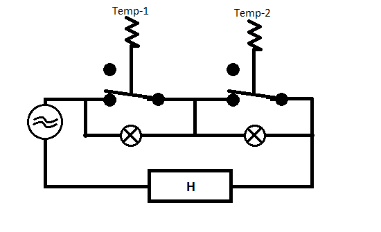

OK, der Name verwirrt. Es ist keine "Wechselschaltung" wie man Sie in der Hausverkabelung einsetzt. Hier mal ein Bild, daran müsste man jetzt noch die 2 Lampen mit reinschalten. ich krieg aber maximal eine zum leuchten. aber nicht beide gleichzeitig.
Erlaubt ist mal alles, nur müssen beide Schalter "erleuchtet" werden wenn geschalten.
Jetzt können im Bedarfsfall auch beide Lampen leuchten.

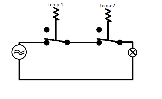

Was um alles in der Welt sollen zwei in Reihe geschattete Schalter bewirken. Ist einer aus, läuft Garnichts. Sind beide an, so kann natürlich jeder beliebige Schalter, Dein Dingsbums abschalten. Schau Dir doch mal die Wechselschaltung von 16:52 an. Da brauchst Du keine Kontrollleuchte. Beide Schalter erlauben es, unabhängig von der Stellung des anderen, ein- bzw. auszuschalten.
Mit dieser Lösung fließt ein kleiner Strom für die Lampe durch die Heizung.
Und mit dieser Lösung hast du ggf. durchgehend eine Phase an der Heizung anliegen. PS: Ich entschuldige mich für die Hässlichkeit der Bilder.
Unklar ist auch, was denn signalisiert werden soll? Also: Ich kann einschalten oder ich kann es nicht. Oder an mir liegt es, dass nichts mehr geht?
Stefan schrieb: > Jedoch soll der jeweilige Schalter der ausgeschalten hat > mittel Lampe signalisiert werden können.
Bei dieser Lösung wird immer die Phase geschaltet.

Zur weiteren Erhellung da dies ohne Hintergrund Fragen aufwirft. Die Schalter sind ja nicht manuell, es sind Temperaturschalterirgendwo verbaut. Und die Lampen sind an einer anderen Position, man möchte wissen wer schaltet und und wer zuerst.
