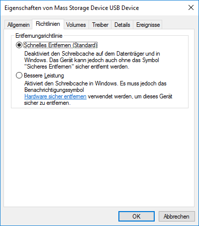

von BinVerwirrt (Gast)
genau. das geht. In den Einstellungen des Laufwerks (in der
Datenträgerverwaltung -> Richtlinien) hat man die Wahl zwischen
- schnelles Entfernen (Default)
- Bessere Leistung
aber dass Windows sich nicht mal für 0.5 Sek Sektor 0 merken mag? sehr
schräg ..
ich hab das mal eben probiert und die Richtlinie auf "Leistung"
gestellt.
So wird das sogar NOCH mehr amnesialer Traffic.
(hier Windows 7 Pro 64 bit)
das ist so herum richtig.
"schnelles Entfernen" ist der Default.
Ob ich daraus allerdings schliessen würde, dass das "Auswerfen" immer
komplett entbehrlich ist.. halte ich eher für mutig.
Zumindest einen ordentlichen Moment warten sollte man schon.

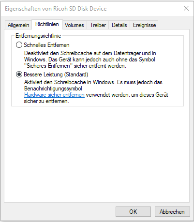

Thomas E. schrieb:
> Na, dann ist es eben nicht Default, sondern Standard.
Das ist auch nicht das Standardverhalten.
Was für ein Dateisystem verwendest Du da? Bei NTFS habe ich "Dein"
Verhalten auch schon gesehen, bei FAT aber definitiv nicht. Was für ein
USB-Gerät ist das? Wie sieht dessen Devicedescriptor aus?
(Mein Screenshot zeigt Windows 10 und einen USB-SD-Kartenleser mit einer
2-GB-SD-Karte, die standardkonform mit FAT16 formatiert ist).
"cache.txt" enthält die Informationen, die USBTreeView über das
USB-Gerät ausgibt.
Interessant dürfte hier diese Zeile sein:
Capabilities             : 0x94 (Removable, UniqueID, SurpriseRemovalOK)
