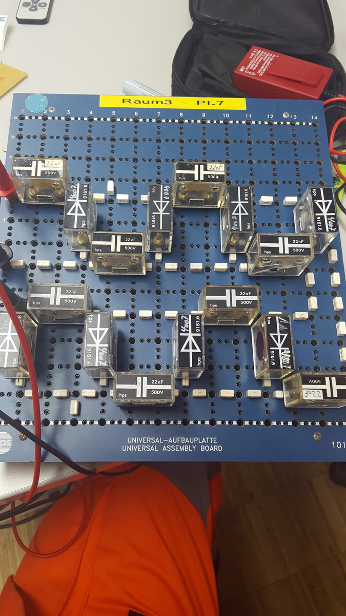

ch gruesse euch liebe Community. Aktuell moechte ich mal einen Spannungsverdoppler, oder eine Villard-Kaskade bauen, jedoch funktioniert das ganze nicht so wie erwartet. Ich habe 24V AC Spannung als Quelle anliegen, und 22nF Kondensatoren. Ich erwarte eine hoehere Spannung wenn ich von der ersten Stufe zur letzten messe, jedoch messe ich da nichts. In einem anderen Aufbau (leider kein Bild) vorhanden, habe ich eine Gleichspannung gemessen, mit U_eff U_s der Wechselspannung, also auch nicht das gewuenschte Ergebnis. Wo ist daher mein Fehler in meiner Schaltung?

Hallo, welche Frequenz hat Dein AC? Wie schnell sind Deine Dioden oder welcher Typ verbirgt sich da, falls erkennbar? MfG
Die Diode ganz rechts sitzt neben der Spur

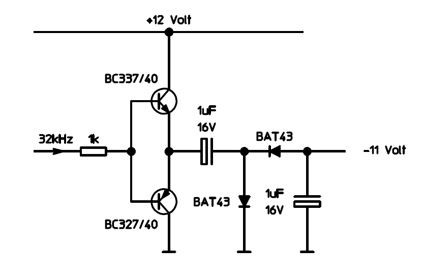

Ohne die Frequenz zu wissen, kommen mir die 22nF etwas zu wenig vor. Selbst für 32kHz verwende ich bereits 1µF Elkos (besser sind 1µF Vielschichtkondensatoren).
Die 22 nF sind doch schon wieder leer, wenn die nächste Halbwelle zum Hochdrücken der Spannung kommt. Nimm 22 µF und achte auf die Polung der Elkos.
Bearbeitet durch User
Unterbreche die Kette nach der ersten Stufe und beginne dort zu messen. Egal welche Freq., mit einem hochohmigen Meßinstrument muß dort schon eine Spannungserhöhung zu messen sein. Wenn nicht Kontakte und Diode prüfen. Wenn die ok sind, hat evtl. son Kondensatorkästchen ne Unterbrechung... Falls ok, Stufe um Stufe nach hinten gehen. Ist systematisches Vorgehen heutzutage so aus der Mode gekommen? Ich hoffe nicht...
Danke für die Antworten! 22mikroF werde ich morgen mal probieren. Leider kann ich die Diodenbezeichnung aktuell nicht ermitteln, welche Dioden sind jedoch zu nutzen? Es handelt sich um 24 V AC 50Hz
Brown Daker schrieb: > welche Dioden > sind jedoch zu nutzen? Es handelt sich um 24 V AC 50Hz Bei 50Hz reichen die von dir bisher verwendeten 1N4007. Erst bei hohen Frequenzen sollten schnelle Schottky-Dioden eingesetzt werden. Schottky-Dioden haben allerdings einen geringeren Spannungsabfall. Das kann von Vorteil sein.
Genau auch mein erster Gedanke: Welche Frequenz verwendet der TO? 22nF halte auch ich bei 50Hz für deutlich zu wenig, allein der Innenwiderstand des Spannungsmessers belastet die Brücke dann so stark, daß nur noch "Hausnummern" gemessen werden. Bei 50 Hz sollten sich die Kondensatoren ruhig im zweistelligen uF-Bereich bewegen, auch 100uF sind noch kein Luxus. Gruß... Bert
Da sind doch paar steckbrücken zu viel? So wie ich das sehe sind die Bauteile überbrückt

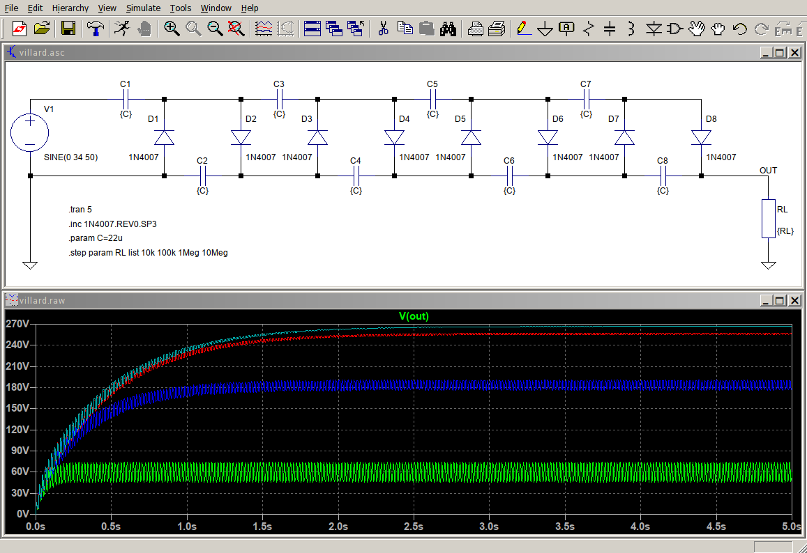

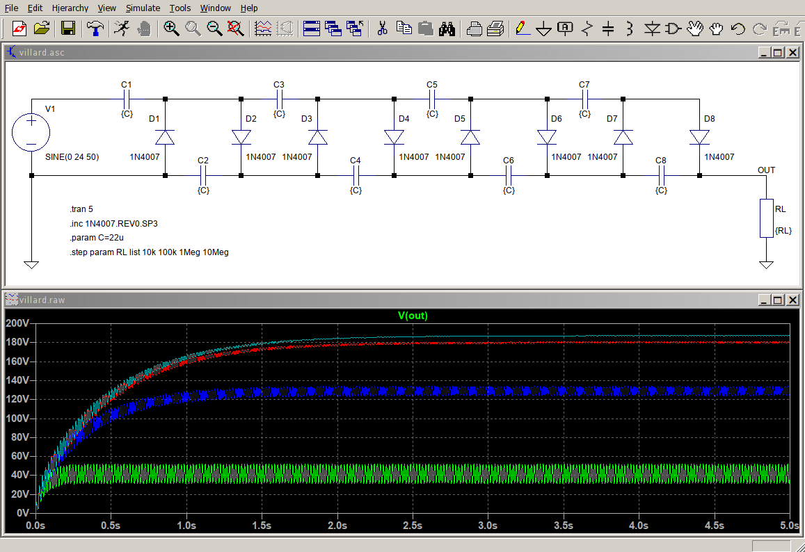

Auch mit 22µF geht die Ausgangsspannung bei Belastung schnell in die
Knie. Solange du aber nur ein Multimeter mit 1MΩ oder 10MΩ anschließt,
sollte die Schaltung mindestens 180V liefern, was schon recht nahe bei
den theoretisch erreichbaren 192V liegt (s. Simulation im Anhang mit
10kΩ, 100kΩ, 1MΩ und 10MΩ Last). Bei deinen ursprünglichen 22nF stellt
schon das Multimeter eine zu hohe Last dar.
Wenn du Elkos verwendest, musst du ihre Polarität beachten. So wie du
die Schaltung aufgebaut hast, muss ihr Pluspol jeweils in Richtung
Ausgang zeigen.
Des weiteren musst du ihre Spannungsfestigkeit beachten. Sie muss
mindestens dem doppelten Scheitelwert der Quelle, in deinem Fall also
2·24V=48V entsprechen. 63V ist bei Elkos ein passender gängiger Wert,
der nächstkleinere (50V) wäre schon sehr hart an der Grenze.
Edit:
Ich habe in der Angabe
> 24 V AC 50Hz
die 24V versehentlich als Scheitelwert interpretiert, gemeint ist aber
vermutlich der Effektivwert. Dann liegt der Scheitelwert bei etwa 34V,
die Ausgangsspannung steigt bei geringer Belastung auf knapp 270V (s.
villard2.png), und die Kondensatoren müssen 68V statt 48V aushalten,
d.h. es sollten 100V- statt 63V-Typen verwendet werden.
Bearbeitet durch Moderator

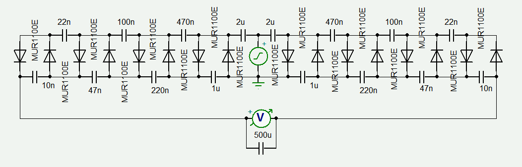

Am Ausgang kannst Du noch einen 22 Mega Ohm Widerstand parallel schalten, damit sich die Kondensatoren entladen können. Bei höheren Spannungen den 22M Widerstand in 4 einzelne Widerstände zerlegen (4x 4M7 in Reihe). Einer unserer guten Forumsteilnehmer (ArnoR) hat sich mal die Mühe gemacht und eine Schaltung entwickelt, die beide Halbwellen ausnutzt. Den Quellennachweis weiß ich leider nicht mehr. Bei nur 50Hz kannst Du alle Kondensatorwerte gleich mal mit 100 multiplizieren. Zum Ausgang hin, wird die Kapazität kleiner aber die Spannungsfestigkeit muss unbedingt größer werden, so dass die Baugröße in etwa gleich bleibt (und der Energiegehalt auch). Vorsicht Hochspannung!
es fehlt schon direkt an der versorgung unten ein kondensator. oder ist das der ausgang?
die spannungsfestigkeit der einzelnen kondensatoren muss nur der spitzeneingangsspannung entsprechen. die kapazität kann auch überall gleich sein.
flip schrieb: > die spannungsfestigkeit der einzelnen kondensatoren muss nur der > spitzeneingangsspannung entsprechen. die kapazität kann auch überall > gleich sein. Das würde bedeuten, dass der Kondensator am Ausgang bei 24 Volt Eingangsspannung auch nur eine Spannungsfestigkeit von 35 Volt haben braucht?
Jetzt hab ich den Thread wiedergefunden (Quellennachweis): Beitrag "Re: Die richtige Kapazitätswerte für Spannungsvervielfacher wählen"
Schon die Spannungsangabe von den 11V in der Skizze ist ein Märchen. An 12V schafft die Komplementärstufe nur ein uss von (12V -1,2V) = 10,8V. wenn man Ube von 0,6V bei den beiden Tsen annimmt. Der Spannungsverlust zum Ausgang hin beträgt zusätzlich 2 mal die Durchlassspannung der Dioden. Wenn man 0,3V annimmt sind dann nur noch 10,2V. Und das nur dann, wenn der Ausgangswiderstand der Komplementärstufe gegen Null geht und die Kondensatoren ideal sind. Berücksichtigen muss man auch, dass die Ladeströme aus der Endstufe impulsförmig sind, also ein Mehrfaches des mittleren Stroms als Spitze haben. Spannungsvervielfacher mit Dioden-Kondensatorketten sind ziemlicher Müll, eigentlich nur in Sonderfällen verwendbar(relativ geringe Last, wenige mA, komische Spannungswerte an den Dioden-wie bei TV-Geräten...) Geschaltete Induktivitäten können das wesentlich verlustarmer. Es ist halt bestechend den schwierig zu behandelnden Induktivitäten aus dem Weg zu gehen, aber meist ergeben sich nur Nachteile.
