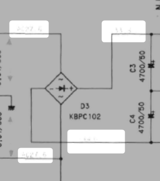

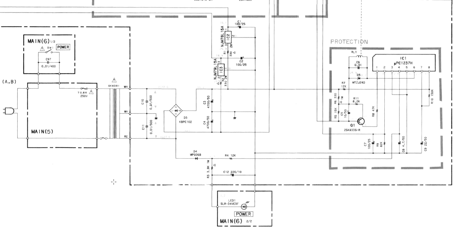

N'Bend zusammen, Kann jemand aus diesem Service Manual erkennen welche Werte (Ausgangsspannung, max. Ausgangsstrom) der Transformator (GX60311) auf Seite 12 im PDF hat?. Der Transformator ist defekt (Primärwicklung hochohmig) und soll ausgetauscht werden. Über die Typenbezeichnung komme ich nicht weiter. Ich vermute irgendwas >= 18V_AC. Hinter dem Transformator sitzt erst der Brückengleichrichter und dann zwei Festspannungsregler 78xx und 79xx (IC2 und IC2) die eine nominelle Ausgangspannung von 15V haben. Das vollständige Manual ist über Google zu finden: "yamaha ax 350 service manual" Vielen Dank im Vorraus Sophist

Hallo, "Power out80 W (unknown quality)from Radiomuseum.orgModel: Natural Sound Stereo Integrated Amplifier AX-350 - Yamaha Co.; HamamatsuMaterialMetal caseShapeBook-shelf unit.Dimensions (WHD)435 x 102 x 254 mm / 17.1 x 4 x 10 inchNotesHIFi Vollverstärker. Sinus 2x 30W an 8 Ohm, 2x 40W an 4 Ohm nach DIN, Impulsleistung 2x80W an 2 Ohm. Niederimpedanz-Stabilität, separater symmetrischer Endstufenaufbau, 4 Eingänge, Tape Monitor-Wahlschalter, Baß- und Höhenregler mit linearer Mittenstellung, Pure Current Phonoentzerrer. Net weight (2.2 lb = 1 kg)4.4 kg / 9 lb 11.1 oz (9.692 lb) Price in first year of sale309.00 DMSource of data-- Original prospect or advert Model page created by a member from D. See "Data change" for further contributors. " https://www.radiomuseum.org/r/yamaha_natural_sound_stereo_int.html Aha, ein handliches Gerät. 80-100 Watt hat der Trafo, bei höchstens +-35V DC schätzungsweise. Also wäre 2x22V bis 2x24V für den Trafo anzunehmen. MfG
Achim H. schrieb: > Was steht den da an den Leiterzügen? ;) Ist auch beim besten Willen nicht zu erkennen.
Christian S. schrieb: > Vollverstärker. Sinus 2x 30W an 8 Ohm, 2x 40W an 4 Ohm nach DIN > 80-100 Watt hat der Trafo Aha, ein 80W-Trafo für einen 80W-Sinus-Verstärker? Verstärker mit Wirkungsgrad 100%? Trafo, der mit Gleichrichter und Glättung voll belastbar ist (Stromflussswinkel)? Ein vernünftig dimensionierter Trafo hat mindestens 150VA, besser 200VA.
Sophist schrieb: > Ist auch beim besten Willen nicht zu erkennen. Wieso nicht, da steht wohl AC 27,6

Die Spannung steht doch dort: AC27,x (x vermutlich 6) DC 35,5 Strom 2x 4-5A Die Primärwicklung hat vermutlich eine eingewickelte Thermosicherung. Diese kann man mit Geschick tauschen. Statt 2x den Hinweise "Das vollständige Manual ist über Google zu finden: "yamaha ax 350 service manual" ": Gib die direkte URL an! Ist das sooo schwer? http://elektrotanya.com/cgi-bin/download2.cgi?fid=265246&file=yamaha_ax-350_amplifier.pdf
ArnoR schrieb: > Sophist schrieb: >> Ist auch beim besten Willen nicht zu erkennen. > > Wieso nicht, da steht wohl AC 27,6 ... und hinter dem Gleichrichter +/- 35,5 . Auf Seite 12 steht oben (parallel zu C10) AC27.5 und unten (parallel zu C11) AC27.6 Zugegeben, auf Seite 11 ist es schwer zu sehen, hier würde ich auf "AC27V" tippen.
Achim H. schrieb: > ArnoR schrieb: >> Sophist schrieb: >>> Ist auch beim besten Willen nicht zu erkennen. >> >> Wieso nicht, da steht wohl AC 27,6 > ... und hinter dem Gleichrichter +/- 35,5 . > > Auf Seite 12 steht oben (parallel zu C10) AC27.5 und unten (parallel zu > C11) AC27.6 > > Zugegeben, auf Seite 11 ist es schwer zu sehen, hier würde ich auf > "AC27V" tippen. Achim H. schrieb: > Auf Seite 12 steht oben (parallel zu C10) AC27.5 und unten (parallel zu > C11) AC27.6 > > Zugegeben, auf Seite 11 ist es schwer zu sehen, hier würde ich auf > "AC27V" tippen. Wenn ich meine Bildschirm-Helligkeit und den Kontrast etwas anpasse, kann ich dort Tatsache etwas lesen. Vielen Dank
Besserwisser schrieb: > Die Primärwicklung hat vermutlich eine eingewickelte Thermosicherung. > Diese kann man mit Geschick tauschen. So die Vermutung. Der Trafo ist komplett vergossen, aber viel kaputt machen kann man ja auch nicht mehr.
Sophist schrieb: > Ich vermute irgendwas >= 18V_AC Es muss mehr als 24V DC sein, denn du hast ein 24V Relais in Reihe mit 330 Ohm, das ist die Nenn(gleich)spannung. Bei angenommen 42mA Relais also 38V. Als Wechselspannung also 26V. Vielleicht sind es 24V Wicklungen. Oder 28V. Das ist zu viel für die NJM79L15, die nur 35V aushalten. Der Hersteller hoffte wohl, mit den Vorwiderständen das Problem ignorieren zu können.
Sophist schrieb: > Besserwisser schrieb: >> Die Primärwicklung hat vermutlich eine eingewickelte Thermosicherung. >> Diese kann man mit Geschick tauschen. > > So die Vermutung. Der Trafo ist komplett vergossen, aber viel kaputt > machen kann man ja auch nicht mehr. Manchmal ist im Spulenkörper auch eine extra Kammer. Untersuche das mal.
Häufig ist die TempSicherung durch, manchmal kommt man dran und kann tauschen. DU musst suchen. Klaus.
Michael B. schrieb: > Das ist zu viel für die NJM79L15, die nur 35V aushalten. Der Hersteller > hoffte wohl, mit den Vorwiderständen das Problem ignorieren zu können. Wie wir oben herausgefunden haben, sind es regulär an dieser Stelle 35,5V. Da sollten die 330R für die 0,5V ausreichen.
