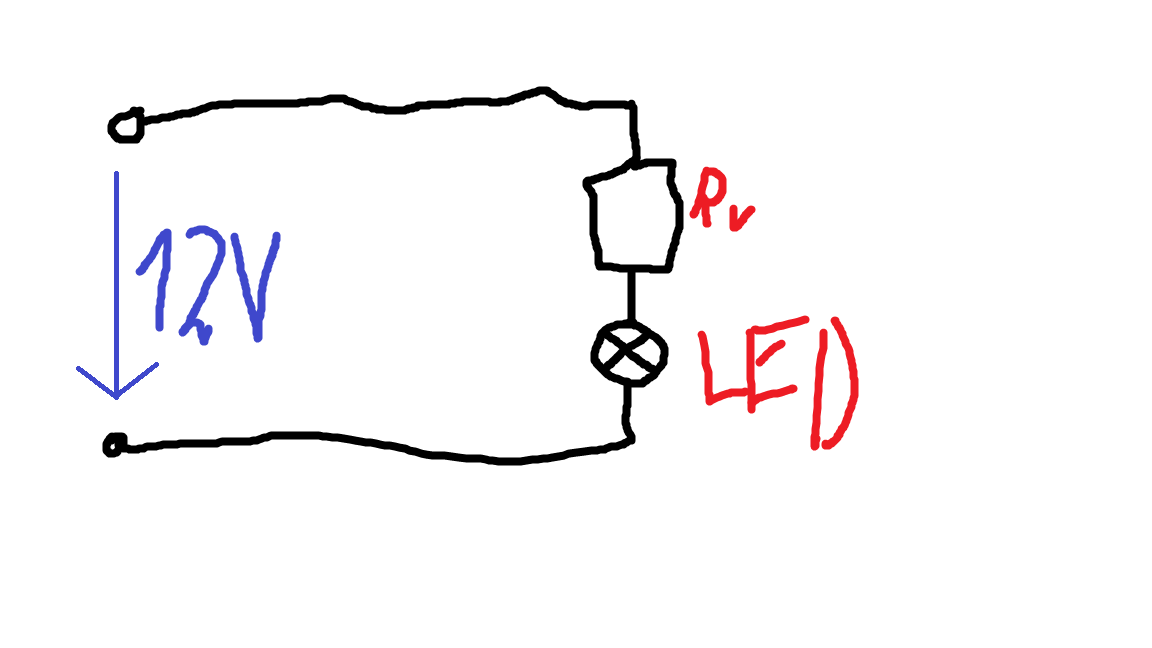

Hallo ich brauche mal eure Hilfe. Ich komme bei einer meiner Aufgaben
für das Fach elektrotechnik nicht weiter. Laut der Aufgabe soll ich den
Vorwiderstand berechnen, wenn die LED maximal 20mA und eine Spannung von
1,3 V bis 3,2V haben darf. Die Spannung beträgt 12V. Ich habe dazu das
Bild in Paint nachgemalt. Mein Problem liegt nun darin, dass ich nicht
genau weiß ob meine Lösung richtig ist.
Meine erste Idee war: 3,2V / 0,02A = 160 Ohm
Bei diesem Ergebnis komme ich dann bei der Proberechnung, also: 12 V
/160 Ohm =  0,075A
Das kann doch nicht stimmen, oder?
meine zweite Lösung dazu ist folgende
12V / 0,02A = 600 Ohm
Ich bin nun verwirrt und weiß nicht welche der beiden Lösungen die
richtige ist bzw. ob überhaupt eine der beiden richtig ist. Gibt es
villeicht Tutorials wo man sich dieses Wissen aneignen kann?

12V - 3,2V = 8,8V
8,8V / 0,02 = 440 Ohm
Du sollst ja den Widerstand berechnen. Also wenn die LED 3,2V "bekommen"
soll müssen 8,8V am Widerstand abfallen...
Und die Angabe 1,3V BIS 3,2V ist selten blöde...

Der Widerstand bestimmt die Stromstärke. Du musst also ausrechnen, wie
viel Spannung höchstens am Widerstand abfällt. Darum nimmst du die
kleinste mögliche Betriebsspannugn der LED.
Also: 12V - 1,3V = 10,7V
Dann teilst du diese Spannung durch den gewünschten Strom:
10,7V / 20mA = 535 Ohm
> 1,3V bis 3,2V
Das ist übrigens total unrealistisch. keine LED hat einen so weiten
Spannungsbereich.
Nachtrag: Der Vorschlag von M.P. ist falsch. Denn wenn die LED 1,3V hat,
fließen bei 440 Ohm mehr als 20mA.

von Rolf H. (b0d0)
Ich würd mal sagen Gleichungssystem:
U = R * I
U = 12V
I = 20mA
R=U/I
R = Rv* + Rled*
Uled1 = 1,3V
Uled2 = 3,2V
Rled1 = Uled1/I
Rled2 = Uled2/I
Das wird jetzt in die Gleichung "R = Rv + Rled" eingesetzt und dann der
größte Rv genommen (wg. maximaler Strom).
Oft sitzt das Problem vor dem Computer.
Schon wenn man den Widerstand für eine LED mit 1,3V Vorwärtsspannung
dimensioniert, hat man gewonnen.
Falls man als Strom die maximal zulässigen 20mA wählt, errechnet man
einen Widerstand von 535Ω. Bei einer 3,2V LED fließen mit solch einem
Wert für den Widerstand etwas weniger als 16.5mA, was, wie in der
Aufgabe verlangt, unter 20mA ist.
Um es sich einfach zu machen, kann man auch simpel einen 1kΩ Widerstand
aus der Kiste nehmen. Für jede LED, deren V_f im Bereich 1,3 V bis 3,2V
liegt, bleibt der Strom unter den maximal zulässigen 20mA. Der Lehrer
wird ein bisschen blöd gucken und wird sich dann an seine eigene Nase
fassen müssen, weil er die Aufgabe so gestellt hat.

von Wolfgang (Gast)
Daniel V. schrieb:
> Nach der Maschenregel ergibt sich folgender Zusammenhang:
Warum der ganze Aufwand?
Jeder Widerstand, dessen Wert größer oder gleich 535Ω beträgt, löst die
Aufgabe. Vielleicht hat der Lehrer sie genau so gemeint und vergibt
einen Sonderpunkt, wenn man das in dieser Klarheit formuliert.
