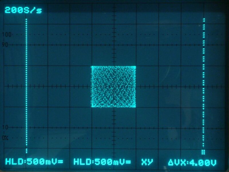

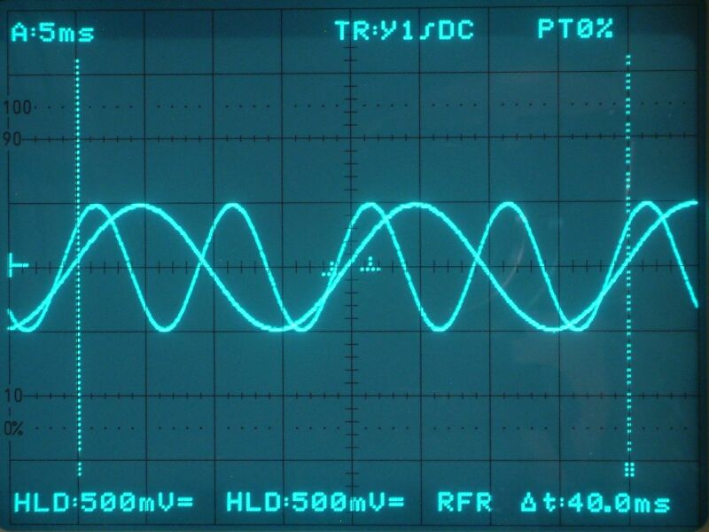

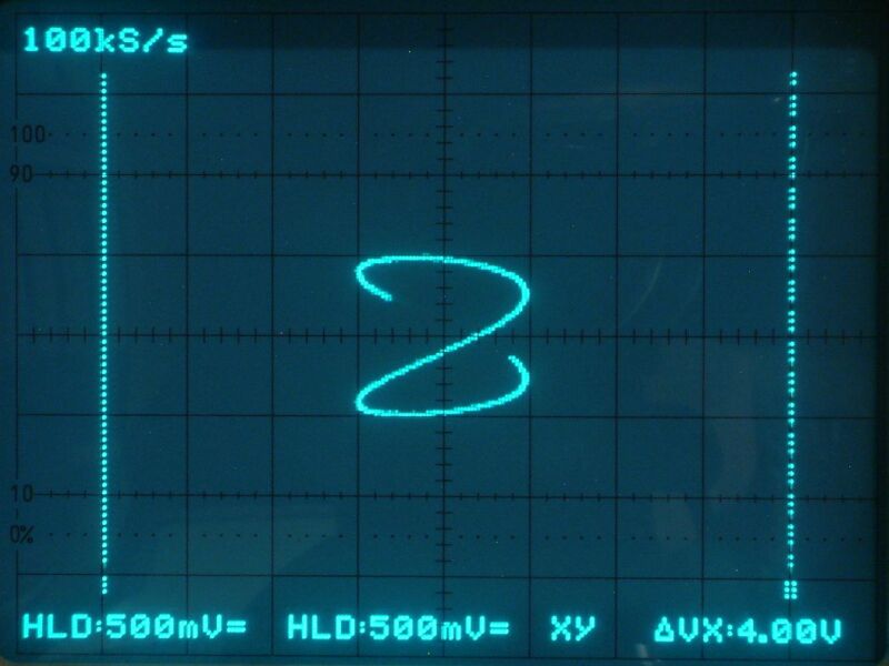

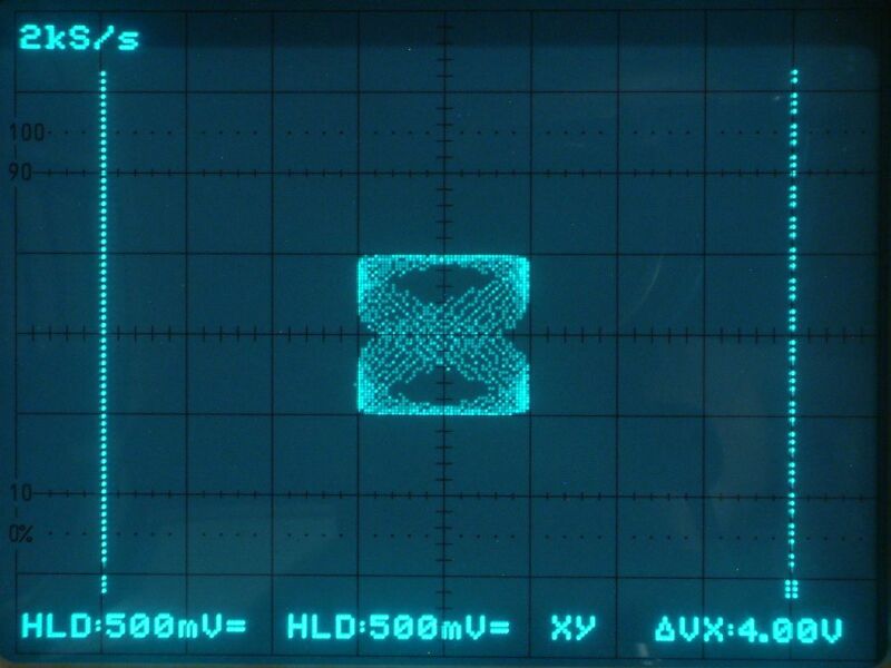

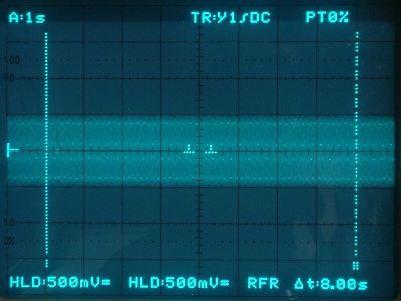

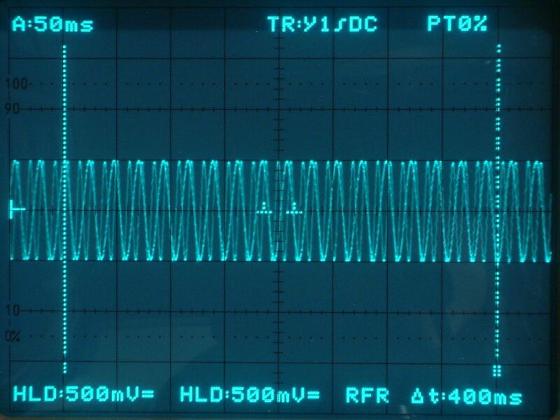

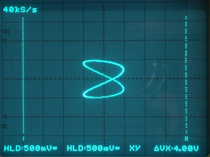

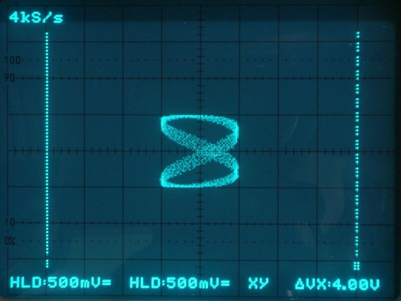

Hallo, eben mit dem Oszi was messen wollen und dabei im Handbuch was nachlesen müssen. Beim Suchen stolpere ich über einen Hinweis, dass zwei digital gespeicherte Signale auch als eine Lissajous-Figur im X/Y-Betrieb dargestellt werden können. Eine Lissajous-Figur hatte ich noch nie digital dargestellt, also mal ausprobiert: Bild 1 zeigt die beiden digital gespeicherten Signale mit 50 und 100Hz, Bild 2 dann als Lissajous-Figur im X/Y-Digitalbetrieb. Seltsamerweise findet sich links oben im Read-Out die Angabe der Sampels. Die Anzahl der Sampels ist mit dem Regler TIME/DIV über den gesamten Bereich einstellbar und reicht hinunter bis 2 Sampels/sec. Bei der Lissajous-Figur in Bild 2 ist nur die Einstellung 40kS sinnvoll, Werte darüber lassen Teile der Figur fehlen, Werte darunter lassen die Linien immer unschärfer werden. Irgendwann sieht man nur noch eine Art Hüllkurve, später nur noch eine quadratische Fläche. Bin ich da auf eine undokumentierte Funktion gestoßen? Im Handbuch finden sich keine Hinweise, dass man irgendwo die Sampelrate einstellen könnte. Auch habe ich im Read Out die Sampelrate bisher noch nie gesehen. Es grüßt euch Gustav

Lothar M. schrieb: > die undokumentierte Funktion nennt sich mit an Sicherheit grenzender > Wahrscheinlichkeit einfach "verletztes Abtasttheorem"... Also die Einblendung der Sampelrate links oben ist ja programmiert worden, ebenso die Verstellbarkeit der Sampelrate via TIME/DIV. Dass sich davon nichts im Handbuch findet, erstaunt - zumal es scheinbar nur eine einzige zum Signal passende Sampelrate gibt. Habe das Oszi nicht erst seit gestern und nach dem Kauf das gesamte Handbuch durchgearbeitet und auch alle möglichen Messungen und Einstellungen ausprobiert. Im Handbuch zum HM1507 wird wirklich auf jede Eventualität eingegangen, eine einstellbare Sampelrate findet sich jedoch nirgends. Entweder so gewollt oder es wurde einfach vergessen. Bin nur durch Zufall darauf gestoßen.

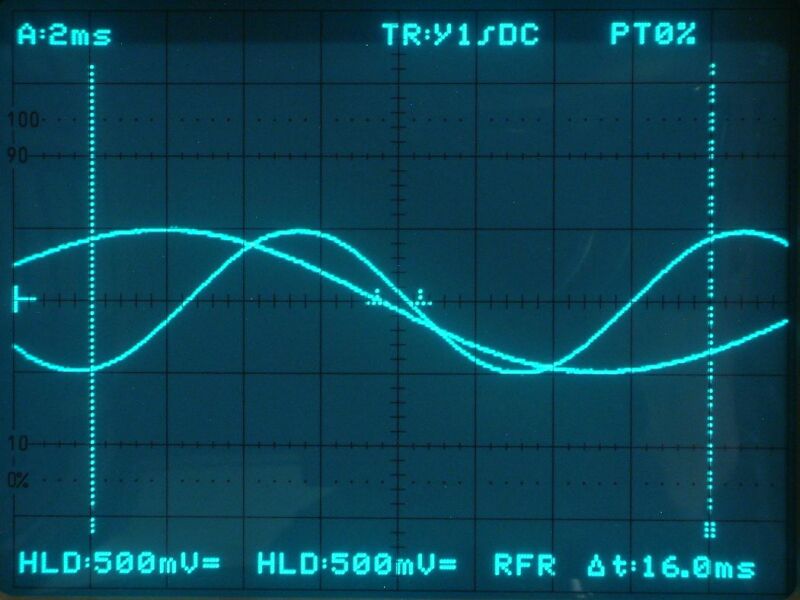

Ich glaube, ich hab's kapiert, wie's funktioniert: In den beiden Bildern bin ich mit der Frequenz der beiden Signale auf 44 und 88 Hz zurück, so dass bei einer Zeitbasis von 2 ms/div keine vollständige Periode des langsameren Signals aufgezeichnet werden kann. Folglich fehlt in der X/Y-Darstellung ein Stück in der Lissajous-Figur.

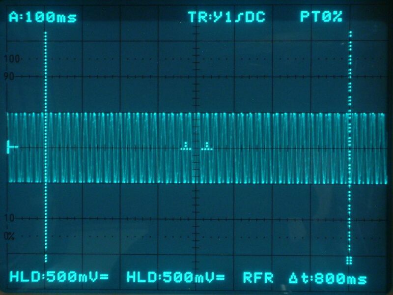

Der Vollständigkeit halber auch noch die andere Richtung: Es wurden mehrerer Perioden der beiden Signale aufgezeichnet, die Lissajous-Figur wird mehrere Male digital geschrieben. Da die beiden Signale nicht exakt 2:1 sind, dreht sich die Lissajous-Figur etwas. Da alle Linien stehen bleiben, ergibt sich eine zunehmende "Unschärfe", die letztendlich in einer quadratischen Fläche endet. Die max. Schärfe der Lissajous-Figur in der digitalen Darstellung erhält man also genau eine Stufe bevor die Figur unterbrochen dargestellt wird. Oder man achtet in der 2-Kanal Darstellung darauf, dass von jedem der beiden Signale min. eine vollständige Periode aufgezeichnet wird.
