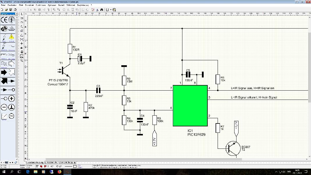

Hallo, ich habe mir eine Lichtschranke gebaut. Die IR-Diode wird mit 750 Hz gepulst. Der Phototransistor empfängt die Impulse und gibt sie über eine Filterschaltung an einen Komparator. Haben beide Bauteile Sichtkontakt, messe ich die 750 Hz wieder am Ausgang des Komparators. Das funktioniert zuverlässig auch bei Tageslicht und diversen Beleuchtungen. Problem: Sobald die Sonne oder eine Taschenlampe mit Glühlampe den Phototransistor direkt anstrahlen, messe ich ebenfalls die 750 Hz am Komparator; auch wenn ich die IR-LED abschirme. Woher kommt dieses Verhalten?

Bin wieder da. Christian B. schrieb: > Wenn du direkt drauf strahlst wird der Transistor einfach in die > Sättigung getrieben und immer ein Signal generieren. Die Richtung stimmt: Wenn ich den Phototansistor überbrücke, habe ich das gleiche Verhalten! Max M. schrieb: > Und wenn du den Sender KOMPLETT abschaltest? Dann messe ich auch nichts am Komparatorausgang. Johannes O. schrieb: > Poste mal die ganze Schaltung, das Ding könnte instabil sein bzw. > schwingen... Siehe Anhang: Pin 6 des PIC ist der -Eingang, Pin 7 der +Eingang des Komparators. Max M. schrieb: > Und der koppelt dann in den Empfänger ein. Z.B. über eine gemeinsame > Stromversorgung. Stimmt, die Stromversorgung ist die Gleiche.
Max M. schrieb: > Und der koppelt dann in den Empfänger ein. Z.B. über eine gemeinsame > Stromversorgung. Das alleine wirds nicht sein, sonst würde die Schaltung nie funktionieren sondern immer den Sender empfangen. Die Empfindlichkeit des Empfängers hängt offensichtlich davon ab, ob Erhard S. schrieb: > Problem: Sobald die Sonne oder eine Taschenlampe mit Glühlampe den > Phototransistor direkt anstrahlen, messe ich ebenfalls die 750 Hz am > Komparator; auch wenn ich die IR-LED abschirme. Dieses Dauerlicht wird wohl den DC-Pegel des Signals so verschieben, daß jetzt die eingekoppelten 750 Hz ausreichen. MfG Klaus

Sender und Empfänger eine Spannungsversorgung. Die IR Diode wird über den PNP Transistor angesteuert und dieser wiederum vom PIC.

Dein Filter/Komparatoreingang ist mit ca. 50 KOhm recht hochohmig. Wie viel Strom bekommt denn deine LED? Wenn der recht hoch ist, und die Leitungsführung ungünstig, koppelst du die LED Pulse direkt in den Empfänger ein. Zeige mal den Schaltungsteil, der die LED versorgt bzw. ansteuert.
R4 und R5 bilden einen Spannungsteiler und legen die halbe Betriebsspannung an den -Eingang (6) des Komparators. C4 puffert. Diese Spannung gelangt nun über R3 an den +Eingang (7). R3 und R9 bilden wieder einen Spannungsteiler, so daß die Spannung am +Eingang geringfügig niedriger ist als am -Eingang. +Eingang < -Eingang Impulse vom Phototransistor gelangen über den Koppelkondensator C3 an den +Eingang und erhöhen kurzzeitig die Spannung -> +Eingang > -Eingang Komparator schaltet kurzzeitig um und generiert mir einen Impuls.
Joe F. schrieb: > Wenn der recht hoch ist, und die Leitungsführung ungünstig, koppelst du > die LED Pulse direkt in den Empfänger ein. > Zeige mal den Schaltungsteil, der die LED versorgt bzw. ansteuert. Du siehst unten den PNP Transistor. Danach kommt ein 82 Ohm Widerstand und danach die IR-LED gegen GND. Der 100 Ohm Widerstand beim Phototransistor liegt ebenfalls an den 3,7V. Die Platine ist sehr klein und in SMD Bauweise. Ich glaube langsam auch, daß ich mir das einkoppel. Dafür spricht ja auch, daß bei ausgeschalteter LED dieses Verhalten nicht auftritt.

R4||R5 = 50kOhm; R3 = 10kOhm Damit koppelst du dein Signal vom +Eingang schön in den-Eingang des Komparator. WILLST DU DAS? Deine ganze Eingangsbeschaltung ist Müll!
