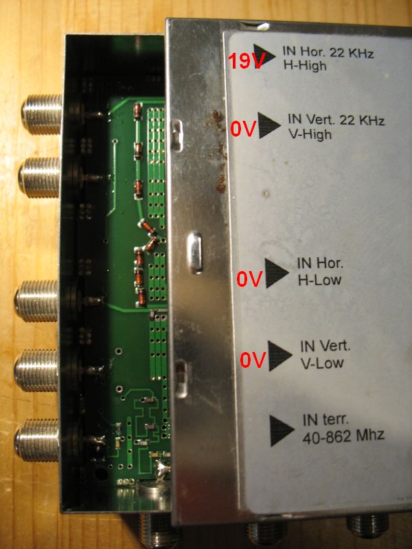

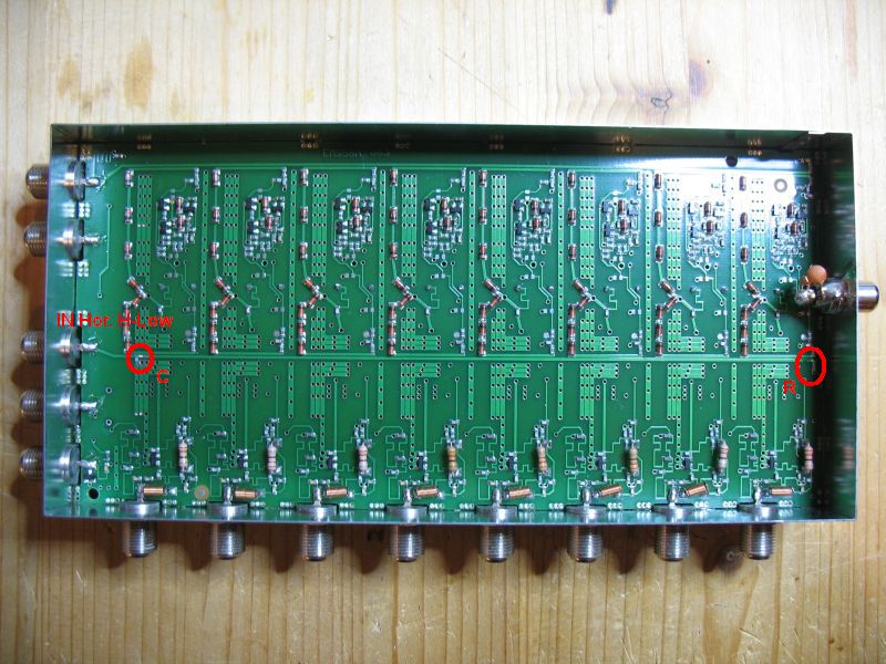

Hallo, habe hier einen Multischalter, bei dem der Empfang nicht mehr funktioniert (Satellitenantenne). Folgendes konnte ich messen (DC-Spannungen): Nur am Eingang "IN-Hor 22kHz H-High" wird eine Spannung von ca. 19V gemessen. Die Spannungen an allen andern Eingängen sind 0V. Dabei hätte ich für die horizontalen Eingänge ca. 18V, für die vertikalen ca. 14V erwartet. Die gemessenen 19V kommen direkt vom Netzteil. Wenn ich z.B. den im Foto Multischalter2.jpg gezeigten Eingang IN-Hor. H.Low anschaue, ist dieser in der Nähe des Eingangs (links im Foto) mit einem C verbunden. Rechts im Foto ist er mit einem R (75 Ohm) mit Masse verbunden. Durchkontaktierungen sind nicht zu sehen. Woher sollen da dann 18V kommen? Ähnlich sieht es für die vertikalen Eingänge aus. Woher sollen hie die 14V kommen? Ich hatte auf der Platine Spannungsregler erwartet, welche die benötigten Spannungen erzeugen. Diese sind aber nicht vorhanden. Gibt es evtl. einen Zusammenhang mit dem hier beschriebenen Fehler: Beitrag "Re: Welches Bauteil ist das?" Eine Rückverfolgung der andern Eingänge zu dem Punkt, wo deren Spannungen erzeugt werden, ist durch die mehrlagige Platine erschwert. Deshalb wäre ich für Hinweise, wo der Fehler für die fehlenden Spannungen liegen kann dankbar. Gruß Sören
Na, hat keiner eine Idee? Wenigstens möchte ich verstehen, wo die fehlenden Spannungen herkommen sollen. Ich habe jetzt auch mal einen Receiver dran gehängt, der ja auch 18V bzw. 14V einspeist. Aber davon kommt an den hor. und vert. Ein-/Ausgängen auch nichts an. Also woher bekommt der LNB seine Spannungen? Sind die nur messbar, wenn ein Receiver angeschlossen ist? Oder sollte auch ohne Receiver etwas zu messen sein? Den im ersten Beitrag beschriebene Leitungsverlauf (Buchse IN-Hor. H.Low - C nach Masse - lange Leitung - 75-Ohm nach Masse) ohne offensichtliche Durchkontaktierungen stellt mich vor ein Rätsel, wo hier eine Spannung für den LNB eingespeist werden soll. Vielleicht kennt jemand eine Seite, auf der dieser Aufbau und die Funktionsweise beschreiben ist? Vielen Dank.
Sören schrieb: > Also woher bekommt der LNB seine Spannungen? vom Receiver oder Multischalter woher sonst? Sören schrieb: > Sind die nur messbar, wenn > ein Receiver angeschlossen ist? deswegen Sören schrieb: > Ich hatte auf der Platine Spannungsregler erwartet, welche die > benötigten Spannungen erzeugen. Diese sind aber nicht vorhanden. nein die werden von einem oder mehreren Receivern durchgeschaltet, das ist dann eine Matrix welche Multi LNB benötigt, so weit ich mich erinnere 4-LNB analog vert. + hor. digital vert. + hor. = Quad-LNB Jeder Receiver klinkt sich dann auf die Matrix mit dem passenden Kanal durch die 14/18 V sowie die Schaltfrequenz war IMHO irgendwie moduliert. https://de.wikipedia.org/wiki/Satblock-Verteilung EDIT vielleiicht fehlt deinem ein Einspeise Netzteil, nicht jeder Reciver liefert genug Power. Sören schrieb: > Woher sollen hie die > 14V kommen? aus 19V in - den Dioden Serienschaltungen.

Wie gesagt, jetzt habe ich das ganze mal mit angeschlossenem Receiver getestet. Der Receiver schickt je nach gewähltem Kanal 14V oder 18V in den Multischalter. Aber auch damit messe ich keine Spannungen an den Steckern zum LNB. Außerdem: Die beschriebene Leitung weist auf der Platine keine Verbindung zu andern Signalen auf. Es sind auch keine Durchkontaktierungen zu sehen. Wie soll die dann an 14V oder 18V kommen?
Sören schrieb: > Nur am Eingang "IN-Hor 22kHz H-High" wird eine Spannung von ca. 19V > gemessen. Die Spannungen an allen andern Eingängen sind 0V. > Dabei hätte ich für die horizontalen Eingänge ca. 18V, für die > vertikalen ca. 14V erwartet. Dann wirst du einen Quattro-LNB brauchen. Der hat feste Stammleitungen und braucht somit keine Umschaltspannung/-frequenz. Ein Quad-LNB hat bereits einen eingebauten Multischalter. Bei dem müssen die Ausgänge entsprechend beschaltet sein. Es gibt Multischalter, die kommen mit einem Quad-LNB klar. Aber das kann nicht jeder. Selbst wenn du Umschaltung vom Multischalter nicht klappt, sollte zumindest irgendein Signal durchkommen.
Ich würde vermuten, dass Quattro-LNBs nur eine einzige Versorgung brauchen und dieser Multiswitch für die Verwendung eines solchen ausgelegt ist.
Es geht um dieses Modell hier (oben auf der Seite): https://www.e-und-p.de/download/043.pdf Auch wenn der LNB nur 1 Versorgungsspannung benötigt, müssen doch irgendwie die Steuerspannungen an den LNB gelangen, oder? Und die vermisse ich hier.
Sören schrieb: > Auch wenn der LNB nur 1 Versorgungsspannung benötigt, müssen doch > irgendwie die Steuerspannungen an den LNB gelangen, oder? Nein, muss sie nicht, da der benötigte Quattro-LNB seine Leitungen nicht umschalten kann. Genau das macht ja der Multischalter. Der LNB braucht eine Versorgungsspannung (bekommt er ja)
