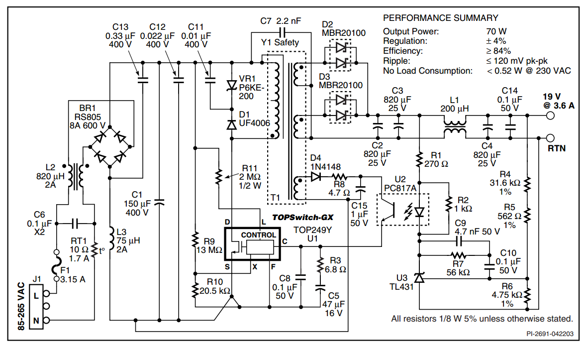

Hallo, ich habe hier einen Steuerelektronik mit defektem SNT. Das NT ist aufgebaut wie die Standardschaltung im Anhang. Verbaut ist ein CP3001RN. Problem ist das das Netzteil nicht startet, es Pulst nur. Lt. Datenblatt des TOP243 (sollte vergleichbar sein) müsste der Switch im Auto-Reset - Mode sein. Ich finde den Fehler einfach nicht... hab bereits alle Elkos erneuert, auch den kleinen 47µF, alle R's sind OK, Dioden OK. Der Fehler ist auch da wenn der Rest der Schaltung abgeklemmt ist. Kein Kurzschluss, DC in ist OK. Woran könnte es noch liegen?? TL431, dessen Ref-Spannung pulst im Takt des NT's, Opto wird nicht angesteuert. bin für jeden Tipp dankbar!

SNT schrieb: > liegt es am TOP selbst? Durchaus denkbar. bitte prüfe R9, R1 und C8. Und tausche C8 gegen 0,1uF Folienkondensator. C8 Feinschsluss ist ein Fehler, der durchaus vorkommt.
Wird der Opto sekundärseitig nicht angesteuert? Wie sieht die Spannung vor D2/D3 und vor L1 aus? Und vor und nach D4? Vielleicht hat der OC selbst einen weg.
Der OK wird Diodenseitig nicht angesteuert, die Pulsspannung die erzeugt wird reicht nicht um die Diode zum "leuchten" zu bringen, pendelt so von 0,8-1V Die Spannung vor Dioden wird kurzzeitig (im Tickerbetrieb) erzeugt, vor L1 ist eine taktende Gleichspannung, schwankend 1 - 4V etwa. am Controll-Pin des TOP habe ich einen Sägezahn wie im Datenblatt bei Auto/Reset - Betrieb. werde heute Abend den C8 erneuern, ansonsten werde ich den TOP, OK und TL erneuern.. Kann Abends auch noch ein paar Oszi-Bilder hochladen..

SNT schrieb: > Der OK wird Diodenseitig nicht angesteuert, die Pulsspannung die > erzeugt > wird reicht nicht um die Diode zum "leuchten" zu bringen, pendelt so von > 0,8-1V > > Die Spannung vor Dioden wird kurzzeitig (im Tickerbetrieb) erzeugt, vor > L1 > ist eine taktende Gleichspannung, schwankend 1 - 4V etwa. > > am Controll-Pin des TOP habe ich einen Sägezahn wie im Datenblatt bei > Auto/Reset - Betrieb. > > werde heute Abend den C8 erneuern, ansonsten werde ich > den TOP, OK und TL erneuern.. > Kann Abends auch noch ein paar Oszi-Bilder hochladen.. Also kommt sekundär schon Murks an. Die Gleichrichter D2+D3 können wohl nicht für eine derartige Spannung verantwortlich sein. Wenn primärseitig alles i.O. ist, also C1, C11-C13 und auch VR1 und D1 erfolgreich getestet wurden bleibt nur dder Trafo und der TOP Was sagen die Spannungen an TOP-L und am Spannungsteiler R9/R10, also TOP-X ? Entsprechen diese den Vorgaben aus dem Datenblatt? Und was ist, wenn C7 defekt ist und durchschlägt? Dann geht kurzzeitig die Primärspannung auf die Sekundärseite, pulst ganz kurz in den OK und der macht sofort den TOP wieder dicht. Und das ganze geht von vorn los. Mit welcher Frequenz taktet die Gleichspannung an L1?

Also, am X-Pin 1,30V dc, am L-Pin 2,65VDC, beide Spannungen saubere DC-Spannungen. Pulsfrequenz an L1 ca. 1Hz am C-Pin Spannung wie im Datenblatt (unter Auto-Reset), Dreieck 4,8 - 5,8V Dioden sind alle OK C7 ist OK
Hab jetzt nochmals das Datenblatt studiert, ich würde vorsichtig sagen, dass der Trafo defekt sein muss/wird. Außen rum finde ich definitiv keinen Fehler, soweit ich das Datenblatt verstanden habe macht der TOP ständig einen Reset, zu erkennen an den 4,8/5,8V am C Pin. Bei 5,8V startet er, bei 4,8V bricht er das Pulsen/Starten wieder ab. Den Reset macht er lt. Datenblatt bei offenem Lastkreis oder Kurzschluss Lastkreis. Der Rückkoppelzweig mit dem OK macht ja im Normalbetrieb auch nichts anderes als diesen C-Eingang nach GND zu drücken um den Schaltregler "auszubremsen". Denke damit ist eine Reparatur nicht mehr möglich....

Aus einem 1Hz DC-Puls vor L1 wird eine Dreiecksspannung an C? Wenn ich das Datenblatt richtig lese ist C ein Input-Pin. Wenn du eine pulsierende Spannung vor L1 hast müsstest du die ja auch primärseitig am Trafo haben, und damit ebenso am L-Pin (Sense). Wäre das dann nicht ein Signal für Vu wie im Diagramm gezeigt, also eine Undervolt-protection? Das hiesse, dass primärseitig schon die Leistung nicht ausreicht und beim Softstart des TOP die Spannung einbricht. Kannst du nicht eine Osziaufnahme vom Einschaltmoment bis zum Beginn der Dreiecksschleife zeigen? Primär- und Sekundärseitig? Vor C13 und jeweils vor D2, D3 und L1.
Die Spannung am L taktet minimal (ca. 50mV) mit dem Schalttakt mit. die Versorgungsspannung bricht von 320V DC auf 312VDC zusammen, wenn der Trafo angesteuert wird, Gleichrichter und LadeC sind OK. am C liegt das Signal an wie es im Datenblatt gezeichnet ist.. Hab zuhause kein Speicher Oszi, versuche die Bilder morgen in der Firma zu machen......
SNT schrieb: > dass der Trafo defekt sein muss/wird Glaub ich nicht. wie hast du die P6KE200 geprüft? Wenn die defekt ist, hast du genau diese Fehlfunktion.
