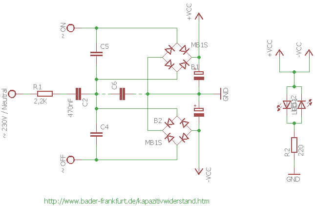

Ich hab im Anhang mal mein schaltplan hinzugefügt, wäre schön wenn
jemand sich den mal ansehen könnte und feedback gibt.
Anmerkung dazu:
- Wäre der C6 nötigt/sinnvoll/Lebensgefährlich?
- Z-Dioden hinter den Brücken Gleichrichtern zum Stabiliseren ?
Vielen Dank schon mal.
von Jobst Q. (joquis)
Lebensgefährlich ist die Schaltung sowieso. C6 ist einfach unsinnig.
R1 und C2 gehören jeweils an die Phasen, nicht an den Neutralleiter.
C2 ist viel zu groß für die LED, das wären ca 60mA. Ein zehntel reicht
völlig. Es fehlt für C2 auch noch ein Parallelwiderstand zum Entladen.
Zenerdioden sind überflüssig und auch R2 könntest du sparen.
Kondensatornetzteile sind Stromquellen, keine Spannungsquellen.

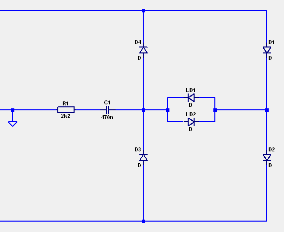

Mein Vorschlag siehe Anhang.
von Schemann der Leser (Gast)
Rechts über der Duo-LED: Kurzschluss +Vcc zu -Vcc resp. deren
(unbenannten) Glättungselkos werden wechselweise verpolt geladen. Peng.
Stink.

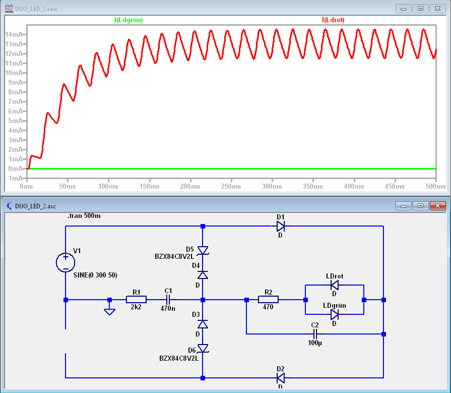

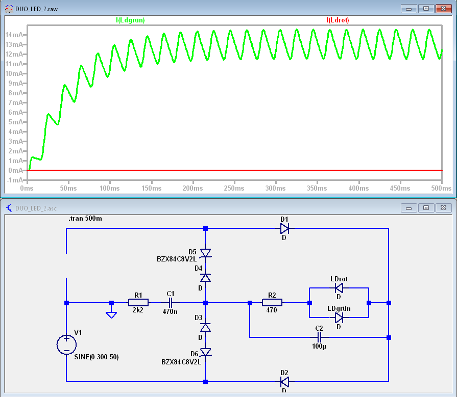

Wird die LED hier flackern ?
Sind 1n4007 für den anwendungsfall OK ?
Ja. Gemächlich mit 50Hz.
Ja.
Gegen das Flackern hilft die angehängte Schaltung. Der 100µF Kondensator
muss ungepolt sein z.B. ein 100µF 16V MLCC...

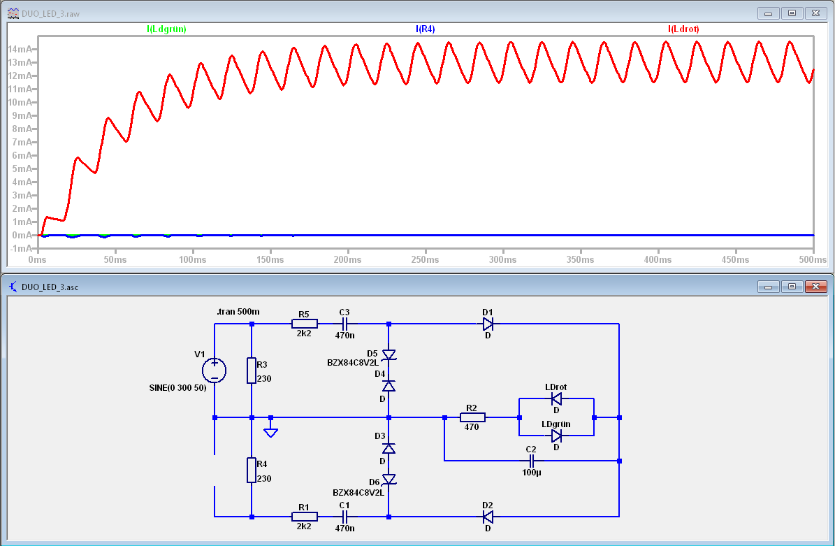

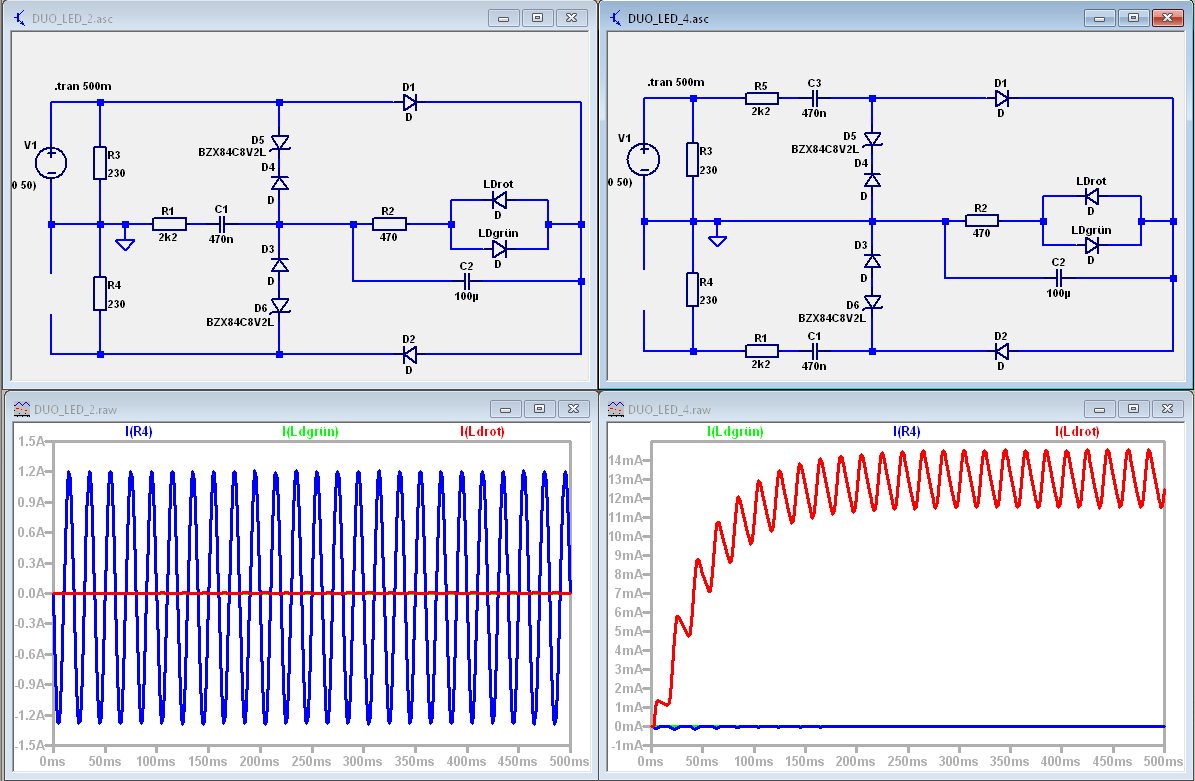

Da fällt mir auf: diese Verbindung gibt es bei meiner Schaltung auch.
Sehr, sehr unschöne Sache: sie ist nur geeignet, die LED umzuschalten.
An ON und OFF darf keine weitere Last hängen, weil die in allen
Schaltungen jeweils über ein paar Dioden mitversorgt wird...
Ich glaube, die kann nur umgangen werden, wenn man das
Kondensatornetzteil zweimal aufbaut.
Kein Problem ohne Lösung: die Verdopplung der Versorgung führt
tatsächlich zum Erfolg: nur während des Ladevorgangs des 100µF
Kondensators fließen ein paar µA durch die abgeschaltete Last. Glück
gehabt... ;-)
Eine kleine Anmerkung: R3 und R4 gehören nicht zur LED-Schaltung sondern
simulieren eine angeschlossene Last. Beim Vergleich der beiden Versionen
fällt recht deutlich der Unterschied beim "blauen" Strom auf, der durch
die abgeschaltete Last R4 fließt.
