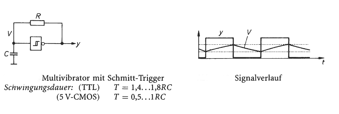

Du suchst einen astabilen Multivibrator
von StefG (Gast)
Ein NE555 mit etwas Hühnerfutter müsste gehen.

Nennt sich Relaxation Oscillator und funzt mit einem UJT und 3
Widerständen.
http://www.circuitstoday.com/ujt-relaxation-oscillator

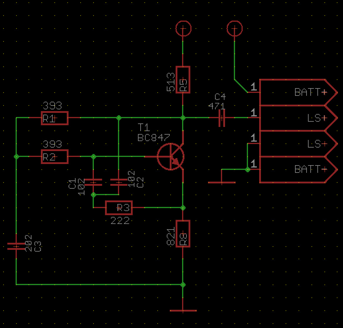

von Axel S. (a-za-z0-9)
Mike B. schrieb:
> unter nem NE555 oder gar Arduino macht ihrs nicht mehr, oder?
> Ohne kriegt ihr nicht mal mehr nen 800Hz Sinus zusammen.
Wer redet denn von einem Sinus? Es geht doch lediglich um eine
akustische Rückmeldung der Morsetaste. Da braucht man weder einen Sinus
noch eine Tastenentprellung oder sonstiges Gedöhns.
Klassisch hätte man dafür einen elektromechanischen Summer genommen.
Oder etwas moderner: eine Piezo-Quäke mit eingebauter Elektronik.
Ansonsten halt eine beliebige Oszillatorschaltung mit 2 Transistoren.
Details hängen davon ab, welcher Schallwandler verbaut werden soll. Für
niederohmiges Zeugs bietet sich ein Komplementärmultivibrator [1] an.
Geschaltet wird direkt die Versorgung. Dann ist auch gleich der
Ruhestrom weg und die Batterie hält ewig und drei Tage.

von Jobst Q. (joquis)
Axel S. schrieb:
> Für
> [1] ähnlich wie hier: http://www.generalatomic.com/teil1/D-V-9.html
Das ist aber ein monostabiler. Für den astabilen
Komplementärmultivibrator (Tongenerator) ist die 9 durch 8 zu ersetzen.
Schon vor ewigen Zeiten hatte ich eine ähnliche Schaltung als
Durchgangsprüfer/Komponententester. Über die Tonhöhe konnte man den
Widerstand heraushören. Bei 1 MOhm etwa war es ein Knattern.

Bevor man sich Quarz oder andere Spezialbauteile beschafft, kann man
auch einen einfachen Schmitt-Trigger nehmen.
von Stefan F. (Gast)
> man auch einen einfachen Schmitt-Trigger nehmen.
Diese Schaltung ist leider nicht temperatur-stabil.

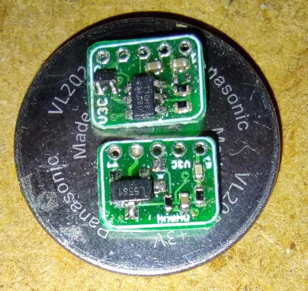

von Charly B. (charly)
wieder eine Leiche ausgegraben ...............
falls doch jemand sucht, mit dem Generator aus Bild1 hatte ich damals
CW geuebt, laeuft mit einer 3V 2032 'ewig', i musste sie nicht wechseln
(mit 1.5V war er mir zu leise)
so wie in Bild2 wuerde ich den heute bauen, mit einem Tiny10 der
schaltet zb. nach 10 Sek. stby in den sleepmode, stromverbrauch
kleiner 0.005µA bei 3V
VlG
Charly
