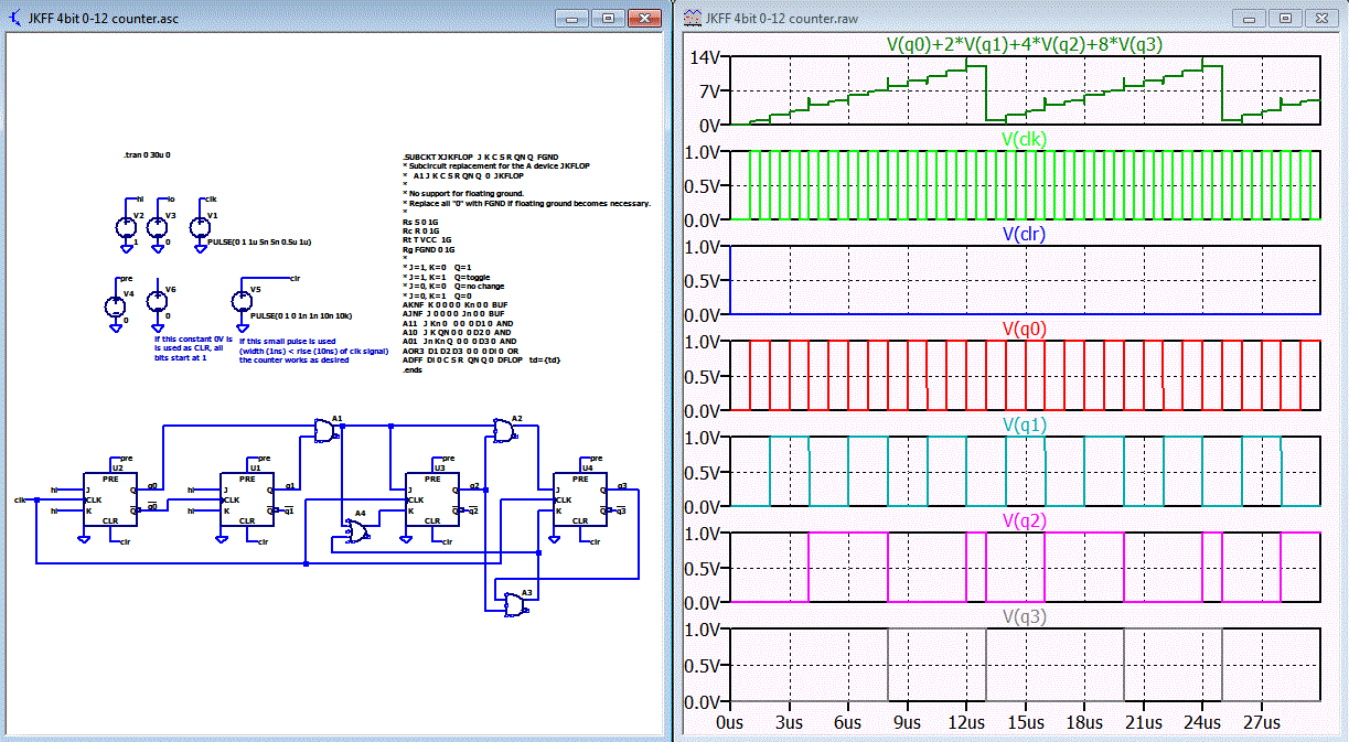

von Helmut S. (helmuts)
Hier meine Lösung wie bereits beschrieben. Das zusätzlich benötigte
ODER-Gatter A4 hatte ich ursprünglich nicht bedacht. Im Anhang sind auch
die Dateien für die Simulation mit LTspiceXVII. Unzip -> RUN.
von Jacko (Gast)
@ Helmut S. (helmuts)
Da hast du dir ja viel Mühe gemacht - aber die Aufgabenstellung
übersehen:
Es soll ein asynchroner (such mal bei Guugle nach diesem Begriff)
Zähler werden ...
> übersehen:
> Zähler werden ...
Mein Zähler ist asynchron. Der ist ähnlich gestrickt wie der Teiler
durch 5 beim 74LS90.
Seite 4, http://www.ti.com/lit/ds/symlink/sn74ls92.pdf
Dieser 74LS90 ist ein Asynchronzähler. Mein Zähler ist auch ein
Asynchronzähler da der Ausgang des 1. FF den Takt des 2. FF erzeugt.
Dabei sind nicht alle FF taktmäßig hintereinander. Schau den Schaltplan
des 74LS90 an.
