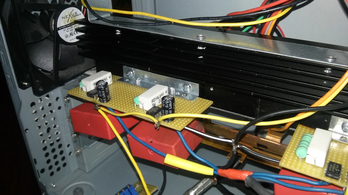

Hallo, ich habe mir einen Pulsgenerator zum Erodieren gebaut und habe
Probleme damit.
Beim Testen gehen sofort die MOSFET kaputt meistens auch die Treiber
dazu.
Testparameter: Schweißinverter auf ca 11 A eingestellt, Leerlaufspannung
ca 75 V, 1KHZ gepulst Tastgrad 50%,  zwischen dem Werkstück und der
Elektrode kommt es prozessbedingt zu Kurzschlüssen (das muss der
Pulsgenerator aushalten). Das Problem hat auch nichts mit Wärme zu tun
weil die MOSFETs noch kalt sind wenn sie kaputt gehen.
Aufbau: ich habe zwei Kupferschienen zwischen denen befinden sich die
MOSFETs mit Kühlkörper die durchschalten, direkt neben den jeweiligen
MOSFET befindet sich zum Schutz eine Diode und ein MKP Kondensator um
den Induktivitäten entgegen zu wirken. Es befinden sich insgesamt 4
MOSFET parallel zwischen den Kupferschienen jeder hat die Diode, den
Kondensator und ganz nah einen eigenen Treiber.
Sind die MOSFET für diese Anwendung nicht geeignet? Sind IGBTs die
bessere Wahl? Das ganze ist LOW-Side aufgebaut, muss das ganze
vielleicht  HIGH-Side aufgebaut werden, beeinflusst der Funkenspalt
zwischen Werkstück und Elektrode das Durchschalten des MOSFETs? Muss der
GND vom Treiber auf ganz kurzem Weg mit Source MOSFET (GND) verbunden
sein (bei mir ist eine längere Drahtstrecke dazwischen)?
Bitte um Hilfe, die Maschine ist fertig gebaut, den Generator muss ich
einfach hinbringen!!
Danke im Vorhinein für eure Vorschläge

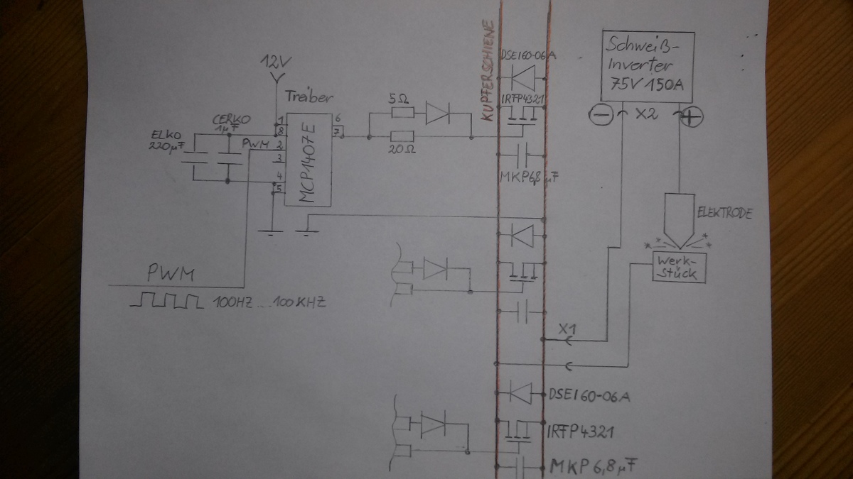

Hast Du mal gemessen, welche Spannung der Scheißinverter im
Nicht-Leerlauf erreicht? Außerdem erzeugen die dicken MKP-Kondensatoren
an den Stromschienen sehr hohe Stromspitzen, die die FETs voll in die
Fresse bekommen.
von Simpel (Gast)
Hmm. Kondensatoren mit 6,8µF auf 75V aufladen und dann mit dem Mosfet
kurzschliessen. Könnte zu Unmut bei den Fets führen...
von ArnoR (Gast)
Wenn du mit den Mosfets die auf 75V aufgeladenen Kondensatoren
kurzschließt, würde ich schon erwarten, dass die sterben.
von Simpel (Gast)
...dazu kommt ja noch, dass der Funkenüberschlag am Werkstück ohnehin
schon ein kapazitives di/dt Spitzenstrom-Event erster Güte darstellt.
von Achim S. (Gast)
Die Dioden sind an der Stelle nutzlos, der Kondensator (wie schon von
mehreren beschrieben) schädlich.
Die die Kühlfahnen der FETs gegenüber dem Kühlkörper isoliert oder legst
du den Kühlkörper absichtlich auf Drainpotential?
Richard G. schrieb:
> Muss der
Wenn die FETs wirklich "kalt" sterben, dann kann in der Richtung eine
mögliche Ursache zu suchen sein. Wenn sich die Masse im Lastkreis stark
verschiebt, dann könnten die FETs eine Gate-Source Überspannung sehen
(obwohl dein FET mit erlaubten 30V U_GS schon relativ robust ist).
Aber beseitige erst mal die offensichtlichen Fehler ("falsche"
Freilaufdiode, Lastkondensator statt Zwischenkreiskondensator). Dann
nimm die Geschichte nochmal mit "entschärften" Bedingungen
(Stromlimiter) in Betrieb und taste dich langsam an die eigentlich
angestrebten Betriebsbedinungen heran.
Stell dich schon mal drauf ein, dass du dafür etwas länger brauchen
wirst als dieses Wochenende.
von Richard G. (zettor55)
Hallo, danke für die nützlichen Infos, den Kondensator und die Diode
habe ich im ersten Entwurf nicht dabei gehabt, aber ein
Elektro-Professor in einer höheren Schule hat mir zu diesen geraten.
Passt der LOW-Side Aufbau, oder sollte vor der Elektrode geschalten
werden?
Sind die MOSFET für diese Aktion geeignet.
Die Kühlkörper haben Drainpotential sind gegen das Gehäuse (GND)
isoliert, aber die Kühlkörper zueinander sind nicht isoliert !!
Das ich hier mehr Zeit und Bauteile reinstecken muss ist mir klar, aber
da will ich durch, koste es was es wolle.
von Achim S. (Gast)
Richard G. schrieb:
> aber ein
Richtig eingebaut wären diese auch sinnvoll - aber hier liegen sie
falsch.
> werden?
Low-Side ist ok.
Im Prinzip gehen die (ich finde grade nicht, wie viele davon du parallel
laufen hast). Wenn später wirklich mal große Ströme fließen sollen musst
du beim Parallelschalten dafür sorgen, dass sich die Ströme wirklich
halbwegs gleichmäßig aufteilen. Ein paar mOhm Unterschied in der
Masseverkabelung können schnell dazu führen, dass von all deinen
parallelen FETs in Wirklichkeit einer den Hauptstrom trägt (und die
anderen sich langweilen). Dann geht dir zuerst der eine überlastete
durch, danach der Reihe nach die anderen.

von praktika (Gast)
Es hilft ein Blick in das Datenblatt, für irfp4321 habe ich den
interessanten Teil beigefügt. Dem rechten Diagramm kannst du entnehmen
welche Spannung bei welchem Strom wie lange am FET anstehen darf.
Richard G. schrieb:
> Leerlaufspannung
Bei 75Volt/0,5ms sollten 2A nicht überschritten werden. Möglicherweise
liefern deine Kondensatoren längere Zeit mehr Strom...
Ich habe mir hier im Forum das Dokument über die Treiber nochmals
durchgelesen, also eine z-Dioden (20v) dienen dazu das Gate vor
Überspannung zu schützen und muss zwischen Gate und Sorce platziert
werden und eine Diodenkombination antiseriell aus z-Diode (150V) und
normaler Diode muss zwischen Drain und Gate platziert werden um den
Mosfet vor Durchbruchsspannung >150V zu schützen, das werde ich bei
meinem nächsten Aufbau berücksichtigen, wieder was dazugelernt.

Man sollte mal Thyristoren in Erwägung ziehen. Muss man hohe Pulsströme
schalten, sind die manchmal die sinnvollste Wahl. Ich muss aber zugeben,
dass ich nicht weiß, ob das hier möglich ist.
Ja das mit den Datenblätter stimmt, ich habe mir das alles durchgelesen
aber mit einigen Diagrammen konnte ich nichts anfangen, aber wenn man
speziell auf ein wichtiges Diagramm hingewiesen wird, geht einem langsam
das Licht an!
Ich habe heute hier durch eure Beiträge eine Menge dazugelernt. Vielen
Dank. Ich werde das ganze nochmals solide mit Z-Dioden-Schutzmaßnahmen
für den MOSFET aufbauen und mich dann langsam herantasten.
Den Fehler mit den Kondensatoren werde ich vielleicht später in einer
abgeschwächten Form nochmals für Experimente nutzen um den
Induktivitäten entgegen zu wirken um ein steileres Einschalten mit
leichter Spannungsüberschwingung zu realisieren, damit der Funken besser
überschlägt oder ist das eine Schnapsidee.
von Dietrich L. (dietrichl)
Das SOA-Diagramm gilt nur im Analogbetrieb, d.h. wenn 75V und 2A
gleichzeitig anliegen. Im Schaltbetrieb gilt das nicht.
(Den Fehler hatte ich vor kurzem auch gemacht und Falk B. hat mich dann
auf den richtigen Weg gebracht; so kann ich jetzt mit dieser Kenntnis
angeben :-)
von praktika (Gast)
Es gelten grundsätzlich die im Diagramm dargestellten Maximalwerte.
Das ist falsch, das Diagramm zeigt sowohl die Kurve für den
Linearbetrieb (DC) als auch die im Schaltbetrieb zulässigen
Schaltzeiten.
Da in dem hier gezeigten Fall keine strombegrenzenden Elemente vorhanden
sind, außer dem Innenwiederstand der Kondensatoren und der FETs, und
auch die Erosivelektrode eine sehr niederohmige Verbindung darstellt,
ist genau von diesem Betriebsfall auszugehen.
Und dem Diagramm ist nun zu entnehmen, wie lange der Transistor das
aushält: Bei 75Volt und 0,5A ist er nach etwa 1ms außerhalb seines
sicheren Arbeitsbereichs und damit vom ableben bedroht.
Deshalb mein Hinweis:
praktika schrieb:
> Möglicherweise
... oder kurzzeitig noch wesentlich höhere Ströme, das wird man jetzt
hier nicht endgültig klären können.
Ich wollte lediglich darauf aufmerksam machen, daß grundsätzlich dem
Diagramm zum "sicheren Arbeitsbereich" die zulässigen Grenzwerte zu
entnehmen sind.
Die im Kopf des Datenblattes angegebenen Grenzwerte gelten nur sehr
eingeschränkt in einem bestimmten Arbeitspunkt.
> Schaltzeiten.
Das sehe ich anders.
Bei den angegebenen Zeiten handelt es sich nicht um einen Schaltbetrieb
in dem Sinne, dass der Transistor voll durchgeschaltet ist, sondern das
Diagramm sagt wie viel Strom und Spannung wie lange gleichzeitig max.
anliegen dürfen, d.h. welche Leistung für die angegebene Zeit max.
verheizt werden darf.
Das gilt natürlich auch für den Umschaltvorgang, aber da sollte die
Schaltzeit tunlichst deutlich kleiner sein als die in dem Beispiel
angegebenen 0,5ms:
Denn 0,5ms ist bei den von Richard angegebenen Daten (1kHz gepulst
Tastgrad 50%) die Zeit, die der Transistor voll durchgeschaltet ist, und
nicht die Umschaltzeit.
Bei z.B. 100µs und 75V kommt man lt. SOA-Diagramm schon auf fast 40A,
und 100µs Schaltzeit ist immer noch sehr langsam.
Das ist eine ganz andere Baustelle, und das geht natürlich überhaupt
nicht so, wie es Richard vorgesehen hatte.
von uuu (Gast)
Das Konzept is Schrott. Sicher nicht den Schalter in Serie zum
Powersupply. Das Werkstueck gehoert auf festes Potential. Etwas anderes
kann man auch nicht durchsetzen.

von Stinktier (Gast)
Ich habe vom Erodieren zugegebenermassen keine Ahnung. Ich weiss daher
auch nicht, was für ein Schweissinverter deine Quelle darstellt und die
dessen Charakteristik aussieht und mir ist noch nicht klar, welchen
Maximalstrom du eigentlich führen willst.
Richard G. schrieb:
> Wie im vorangegangenen Kommentar macht es nur Sinn den Kondensator über
> dem Funkenspalt zu entladen, aber da der Inverter genug Power hat
> versuche ich mal die ursprüngliche Version ohne Kondensatoren.
Ich weiss nicht wie oft ich das hier schon geschrieben habe, aber: man
verwendet keine MOSFETs als Schalter ohne einen sauberen
Kommutierungspfad für die Ströme zu haben. Wenn du die MOSFETs
abschaltest sorgen die parasitären Induktivitäten (Zuleitung und
Lastpfad) für eine Überspannungsspitze an deinen Schaltern die diese
problemlos zerstören können. Je nach gespeicherter Energie in den
Zuleitungen, Schaltfrequenz und Laststrom kann das gutgehen oder nicht,
Murks ist trotzdem.
Wie schon mehrfach geschreiben wurde liegt die bisherige Ursache dass
die Schalter explodiert sind an den Kondensatoren. Bei 75V hast du 19mJ
pro Kondensator, diese werden bei jedem Einschalten innerhalb kurzer
Zeit im Kanal des FETs verheizt. Die Dioden parallel zu den FETs sind an
der Stelle völlig sinnlos.
Du müsstest dich an der Schaltung für einen Tiefsetzsteller orientieren.
Ein Tiefsetzsteller ist eine Halbbrücke, die besteht IMMER aus zwei
Schaltern (FET + FET oder Diode) und einem Spannungszwischenkreis
(Kondensator). Der Spannungszwischenkreis muss bei dir nicht gross sein,
er muss nur einen Kommutierungspfad für die Ströme beiten welche
aufgrund der parasitären Induktivitäten nach dem Abschalten
weiterfliessen.
Bezüglich Stromverteilung: Der Rds,on der FETs ist temperaturabhängig,
wenn ein FET stärker belastet wird steigt dessen Temperatur und damit
der Widerstand, der Strom nimmt somit ab. Bei hohen Frequenzen (in
deiner Zeichnung stehen bis 100kHz) wird die Stromverteilung aber
hauptsächlich von der Induktivität in deinem Strompfad bestimmt, nicht
vom ohmschen Widerstand. Die Stromverteilung hängt also massgeblich vom
mechanischen Aufbau ab und kaum von den Zuleitungs- und
Kanalwiderständen.

von Axel S. (a-za-z0-9)
Stinktier schrieb:
> Im übrigen würde ich auch dem zustimmen:
Ich stimme dem gar nicht zu. Natürlich muß der Schalter in Reihe - wie
soll man den Strom denn sonst unterbrechen? Ansonsten ist der Inverter
eine potentialfreie Quelle. Da kannst du irgendeinen Punkt der Schaltung
- wenn du magst, gerne auch das Werkstück - auf ein festes Potential,
z.B. Erde klemmen. Das ändert genau gar nichts.
Axel S. schrieb:
Es geht nicht darum, ob der Schalter in Reihe kommt. Es geht dabei
hauptsächlich um die räumliche Ausdehnung der Objekte. Ich weiss zu
wenig über das Erodieren und kann die Grössenverhältnisse zwischen
Werkstück und Elektrode nicht beurteilen, es ist aber im allgemeinen
schlecht wenn ein Objekt mit einer grossen parasitären Kapazität
(Werkstück) sich auf dem schaltfrequenten "springenden" Potential
befindet. Sollte die Elektrode eine wesentlich kleinere räumliche
Ausdehnung haben wäre es besser, einen Highside Schalter zu verwenden
und das Werkstück auf das "ruhende" Potential zu legen. So befindet es
sich am Brückenausgang und erfährt damit eine hohe Spannungsänderung
(du/dt), was durch die parasitären Kapazitäten zu Störströmen führen
kann. Vorausgesetzt die Polarität der Spannung zwischen Werkstück und
Elektrode spielt überhaupt eine Rolle.
Danke für euren Beitrag es hat mir sehr geholfen die weiteren Versuche
festzulegen, durch die vielen Beiträge ist es schon sehr unübersichtlich
geworden und es kommt schon zu Missverständnissen, daher beende ich von
meiner Seite mal dankbar das Schreiben und mache mich ans werken.
Ich möchte nur kurz die letzten Fragen und Unklarheiten beantworten.
Schweißinverter als Stromquelle aus dem Grund da die Dinger sehr robust
aufgebaut sind und eher unempfindlich sind gegen das ganze brutale
Pulsen Funken und Kurzschließen und auch große Ströme stufenlos liefern
und ganz wichtig den eingestellten Strom begrenzen.
Der  extreme Aufbau aus dem Grund wenn ich größere Ströme auch pulsen
kann, kann ich den Pulsgenerator auch zum Senkerodieren und WIG
Schweißen (bis 200A)einsetzen. Mein erstes Ziel ist aber mal das
Drahterodieren, da ist der mechanische Aufbau fertig und die Ströme
liegen unter 10A.
Ich werde die Schaltung neu aufbauen und die Kondensatoren und die
Dioden weg lassen, zusätzlich baue ich Z Dioden ein, um das Gate vor
Spannungen über 20V zu schützen und  um den MOSFET vor der
Durchbruchsspannung >150Vzu Schützen( wie im Artikel über die
FET-Treiber beschrieben)
Alles weitere sehe ich dann wen es blitzt und funkt, entweder trägt es
dann Material ab oder die nächsten Bauteile sind kaputt!
Nochmals danke
Wenn ich das richtig verstehe, dann hat der Schweissinverter eine
Stromquellencharakteristik (vermutlich ein Transformator mit ordentlich
Streuung und Gleichrichter?). Der ist als Spannungsquelle für eine
Halbbrücke massiv ungeeignet wenn man nicht die DC-link Spannung stützt.
Das kann ich nicht empfehlen, denn das werden die nächsten FETs nicht
überleben. Du brauchst ZWINGEND einen Kondensator über deiner Halbbrücke
da dir ansonsten die besagten Induktivitäten die Schalter zerstören.
Orientiere dich an den Zahlreichen Motorsteuerungs-Threads.
von der schreckliche Sven (Gast)
Hallo Richard!
Hast Du schon herausgefunden, warum es Dir die Bauteile (Mosfets und
Treiber) zerstört? Soll ich es Dir verraten? Also: Eine Werkzeugmaschine
ist geerdet. Damit ist auch das Werkstück geerdet. Wenn jetzt die 12V
mit dem Schutzleiter verbunden sind......
Fazit: Der Schalter gehört zwischen +75V und Elektrode eingebaut. Damit
es überhaupt funktioniert und auch wegen der EMV.

der schreckliche Sven schrieb:
> Wenn jetzt die 12V
Dann ist die Gate-Source-Spannung bis zu 12 + 75 = 87 Volt!
Hat auch keiner geschnallt. Auch nicht der "Prof".
Stinktier schrieb:
> Zu einem MOSFET gehört ein Kondensator als Spannungsquelle und eine
> Freilaufdiode.
Das ist halt immer noch keine Halbbrücke.
Stinktier schrieb:
> Was reitest du
> eigentlich immer auf der Steuerspannung rum? Woher willst du die
> Information haben diese wäre mit dem Werkstück verbunden?
Ganz einfach:
Überspannung am Drain wird von der Body-Diode abgeleitet wie bei einer
Z-Diode. In manchen Datenblättern wird auf diese Eigenschaft explizit
hingewiesen und wird da "controlled Avalanche" genannt.
Da im vorliegenden Fall die Mosfets gut gekühlt waren, wären sie durch
das bißchen Energie in der Leitungsinduktivität niemals zerstört worden.
Was einen Mosfet aber sofort zerstört, (und das soll ja so gewesen
sein), ist Überspannung am Gate. Da habe ich mir halt Gedanken darüber
gemacht, wie es dazu gekommen sein könnte.

von Mike J. (linuxmint_user)
> dazu.
Wie schützt du die Gates gegen Über-/Unterspannung ?
Du solltest die Zuleitungen sehr kurz machen, wenigstens verdrillen oder
schirmen (Koaxialkabel).
An das Gate würde ich eine Diode von Masse zum Gate legen (wegen
negativer Spannungen) und eine Diode vom Gate in eine Versorgung (15-20V
, wenn er 30V aushält) um Überspannungen schnell ableiten zu können.
Du kannst dir ja mal den Strom-Verlauf (kleinen Shunt an Drain) oder den
Spannungsverlauf an den Gates anschauen.
