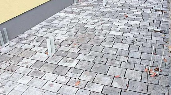

Hallo Boardmitglieder,
auf dem Bild sieht man Hofpflaster, ähnliches wie ich es bei mir habe.
Der Unterschied ist nun, dass meine Einfahrt eine starke Neigung (und
Kurve) aufweist, weshalb das Auto trotz wegschieben des Schnees
weggerutscht ist (RIP Briefkasten). Nun habe ich mir überlegt ob ich ich
nicht einen Heizdraht in die "Fugen" legen könnte, der dann den Schnee
schmelzen lässt. Habe an solch einen Draht gedacht.
https://www.ebay.de/itm/1mm-18-Spur-AWG-15M-49ft-Nichrome-Widerstandsdraht-Heizelementwiderstand/302152468770?hash=item4659b0c922:g:OXoAAOSwYxBZ-Vyv
Ist das überhaupt so möglich wie ich es mir vorstelle?

von Tim (Gast)
Klar, sowas gibts schließlich auch für Tiefgaragen usw.
Such mal nach Rampenheizung oder so auf google :)

Zusammengefasst nein. Du musst den kompletten belag
tauschen..heizelemente und isolierung+drainage darunter.

Der Draht ist unisoliert, was einer Anwendung im Freien wohl entgegen
spricht...

Eher Freiflächenheizung

Egal was Du auch machst: Die oberste Schicht sollte halbwegs
Wärmeleitend sein. Sonst bekommst Du - in Deinem Falle - ein
"Schachbrettmuster".

Gegen seitliches Rutschen auf der Einfahrt helfen Spurrillen oder
anständig Schneeräumen - bevor das Zeugs zu einer Eisschicht verdichtet
ist.
Wenn das Kind schon in den Brunnen gefallen ist, helfen Streumittel
(Split).
Falls du geologisch günstig wohnst, kannst du es wie die Islander machen
- heize einfach geothermisch. Auch dort setzt das aber rechtzeitige
Berücksichtigung beim Bau der Einfahrt voraus.

Korrekt. Solch eine Heizung hat mich, für eine ca. 2,5m x 12m große
Tiefgarageneinfahrt, in einem strengen Winter knapp € 4500,- gekostet.
IIRC 12 Heizmatten je 2 kW + Rinnenheizung. Trotz guter und ordentlich
eingestellter Regelung.
Jede Änderung der Fahrwege dürfte sich nach kürzester Zeit rechnen.
Wieviel? - Prozent, Winkel?
> (und
> Kurve) aufweist,
Plan oder überhöht?
> weggerutscht ist
Den Strassenverhältnissen der Jahreszeit entsprechende Reifen helfen.
Dazu natürlich Glättebekämpfung. (Kies, Split,...)
> (RIP Briefkasten).
Wie - das emailprogramm stürzte ab?
Nein. In die Setzfugen von Betonsteinen kannst du nix klemmen. Das
Anfahrmoment wird das zerquetschen. Du musst eine Freiflächenheizung
UNTER den Belag legen. Bekannte Technik - macht man in jeder
Parkhausrampe.
Normal nimmt man einen Glykolkreis.
Fernwärmekunden die nur nach Volumen abgerechnet werden, haben hier
natürlich Vorteile.
Elektrisch kann man das auch machen. Das zieht ein paar kW und die
Anschlussleistung muss natürlich da sein.
Ob das energisch ein Geschäft ist kommt u.a. darauf an wie teuer die
Briefkästen sind, die zu zu kaufen pflegst.
> Ebay-Artikel Nr. 302152468770
Ich nominiere dich hiermit fur den Darwin-Award.
Hoffentlich musst du früher los als der Briefträger. Wenn es nur einen
Kurzschluss gibt und der FI/LS auslöst dann:
https://youtu.be/pSY4fEEg4j0
Nein. Das sollte man schon nach den Regeln der Technik machen. Eine
08/15 Rohrbegleitheizung oder gar ein blanker Draht sind ungeeignet.

Ich habe schon mal eine TiefgaragenEinfahrtEisfreihaltung angeklemmt,
rund 60kW pro Fahrspur, die Heizung war nahe der Fahrfläche in Beton
eingegossen.
Das Unterfangen ist für den privaten Haushalt eher unrealistisch.

von Tex A. (tex)
Selbstverständlich gibt es Heizungen dafür. Reichem und Devi haben so
etwas. Allerdings musst Du schon das Pflaster aufnehmen, einfach in die
Fuge pressen reicht nicht. Das Kabel kommt in das Kiesbett, das Pflaster
kommt wieder oben drauf, das braucht nicht getauscht zu werden. Ich habe
120m von dem Zeug auf dem Dachboden liegen, samt Abstandhalter. Ist ein
Überbleibsel von meiner ... Ex.
Das Kabel reguliert übrigens selber die Temperatur.
Die anderen 120m habe ich unter meiner Terasse verlegt ... Geht super
Die 4500 Euro Stromkosten sind ... unrealistisch und weisen ehr auf
einen Installations- oder Betreiberfehler hin.
Die Heizung müsste ungereglt über 10 kw gehabt haben, bei 60 Tagen
Winter ...
Außerdem beheizt Du nicht die ganze Fläche, sondern nur den Teil, wo Du
rüber fährst, der Rest taut ganz von allein ab.

von Tex A. (tex)
es läuft durch die Fugen weg, weil die Heizung in alle Richtungen heizt.
In Rampenheizungen läuft es die Rampe hinunter in die Entwässerung
