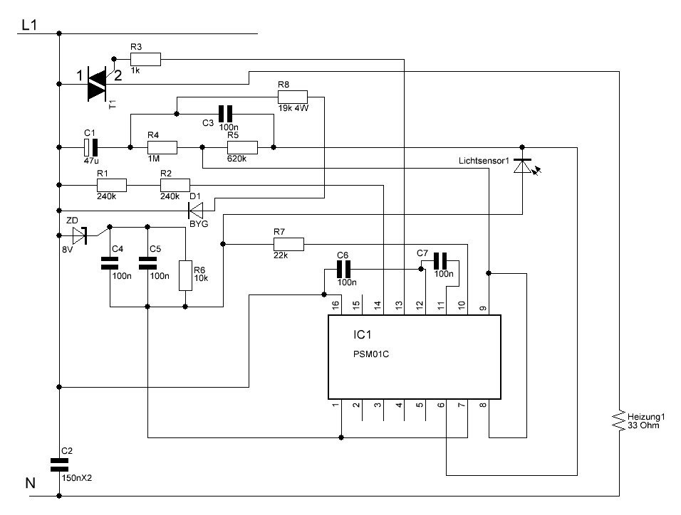

von karadur (Gast)
Hast du die Schaltung gezeichnet ?
Es gibt keinen Bezug der Zündschaltung nach N.
von TestX (Gast)
Funktionieren kann das so nicht...der Schaltplan stimmt so garantiert
nicht
von G. H. (schufti)
Sagen wir mal so: wenn R3 durch war und der Triac nicht, liegt der
Defekt wohl an der anderen Seite (muß ja Grund haben dass R3 durch ist):
IC1 und da hast du ja den Beweis am Tisch: geht nicht, also defekt.
von Mani W. (e-doc)
Ehrlich gesagt, so einen Schaltplan könnte ich nicht entwerfen...

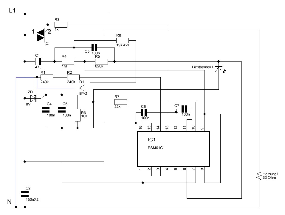

Den Schaltplan habe ich selbst schnell gezeichnet ja, ich kuck nochmal
drüber.

von Andy L. (wuffwuff2003)
Ja in der Tat ich hatte R1 und D1 falsch verbunden, die Verbesserung ist
in blau gezeichnet, so müsste es klappen oder?
LG

von karadur (Gast)
Schaltung stimmt immer noch nicht.
Es macht keinen Sinn mit einem 4W Widerstand niederohmig eine Spannung
an 47uF zu erzeugen und dann mit einem 1M weiter zu gehen.
Da fehlt wahrscheinlich eine Verbindug vom 47uF zur ZD.

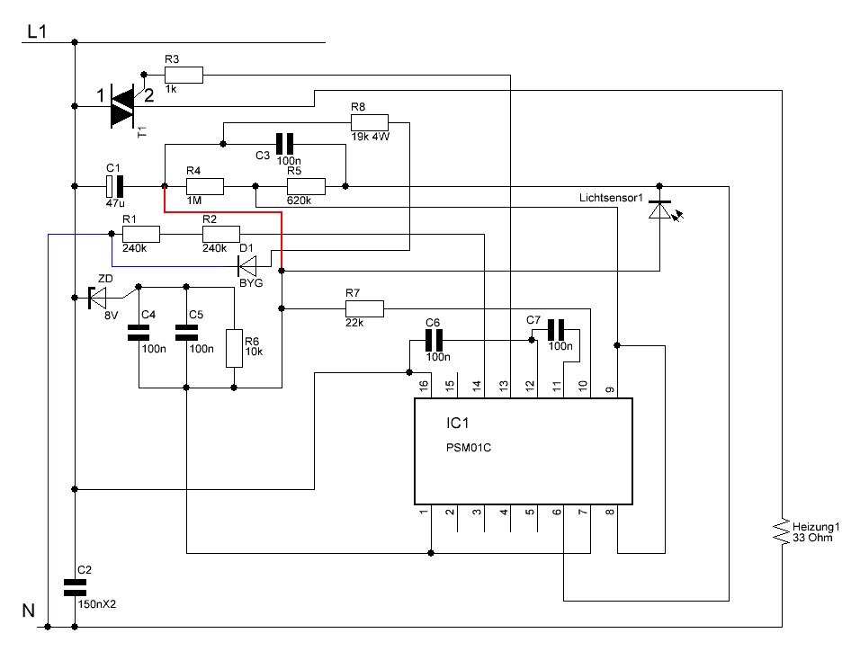

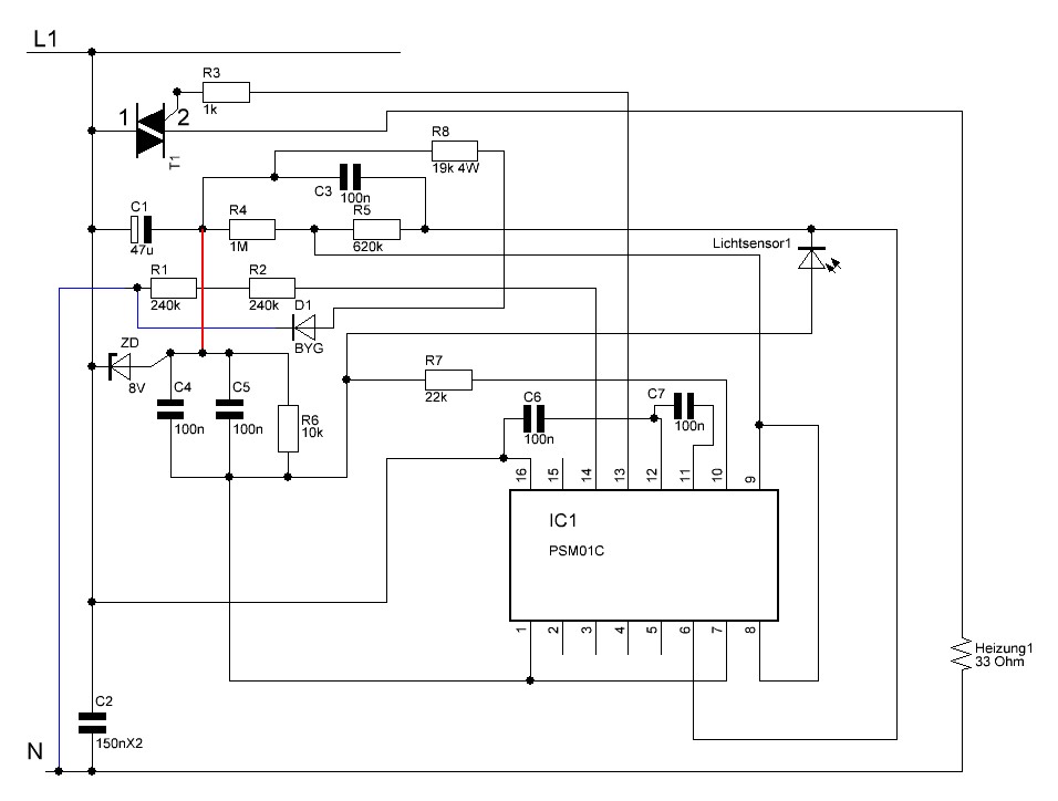

Hier nochmal die Schaltung, die rot eingezeichnete Verbindung hatte ich
übersehen die lag unter dem IC mittels VIA , sorry
Mfg

von karadur (Gast)
Schaltung stimmt immer noch nicht!
Die Z-Diode macht so keinen Sinn.
Eben alles andere macht keinen Sinn in diesem Fall.
Genau das Prinzip finde ich recht primitiv, ich kenne es noch aus den
Ölheizungen, mit der Fotozelle, Feuer da, Zündung schaltet nach
vorgegebener Zeit ab, Fotozelle dunkel, Heizung schaltet nach
vorgegebener Zeit auf Störung.
Hier nochmal der Plan (rote Linie war falsch), jetzt müsste es aber
stimmen, wenn die Platine nicht nur 4 auf 2cm groß wäre würde man das
Ganze auch besser erkennen :(
Mfg
Der Grossteil der beknackten Beschaltung ist ja darauf zurückzuführen,
das die Jungs auf jeden Fall einen winzigen Printtrafo einsparen
wollten...
Dann miss doch nochmal am IC, ob an Pin 14 gegen die schwebende Masse
(Pin 1 und 7) sinnvolle 50Hz Pulse zu messen sind, das scheint die
Nulldurchgangserkennung zu sein.
Je nachdem, ob der Lichtsensor nun eine Fotodiode oder eine 'Solarzelle'
ist, müsste bei Lichteinfall an Pin 6 eine Spannung nach oben oder nach
unten gehen.
An Pin 13 sollten bei abgedunkeltem Sensor Triggerpulse stehen, die dann
bei Lichteinfall nach einer Weile aufhören.
Der Triac scheint einer mit sehr geringem Triggerstrom zu sein, da er ja
über 1k bei 8V gezündet wird. Das macht nicht jeder.
Danke werde das noch ausmessen: Zum Triac hätte ich noch sagen können
dass es ein Q8025N ist.
LG
EDIT: Wenn man das Datenblatt richtig versteht, und der Zündstrom wie du
sagst zu gering ist, könnte es sein, dass der R3 mit 1k dann falsch
wäre? Möchte hier nochmal erwähnen, dass dieser defekt war, und ich
unter dem Mikroskop gemeint hätte 102 zu lesen? Klar zu erkennen war es
nicht da er verkohlt war, könnte mich irren eventuell mit 1k?!
Mfg
von H.Joachim S. (crazyhorse)
Jo, dann ist der Strom viel zu niedrig.
100R passt besser
(8V-1,3V)/100R=67mA.
Ich finde für den 50mA und 80mA Gatestrom?
Für den 80mA-Typ sind die 100R also immer noch zu gross, bei 50mA passt
es.
Ich hatte jetzt probiert mit dem 100 Ohm Widerstand, und tatsächlich der

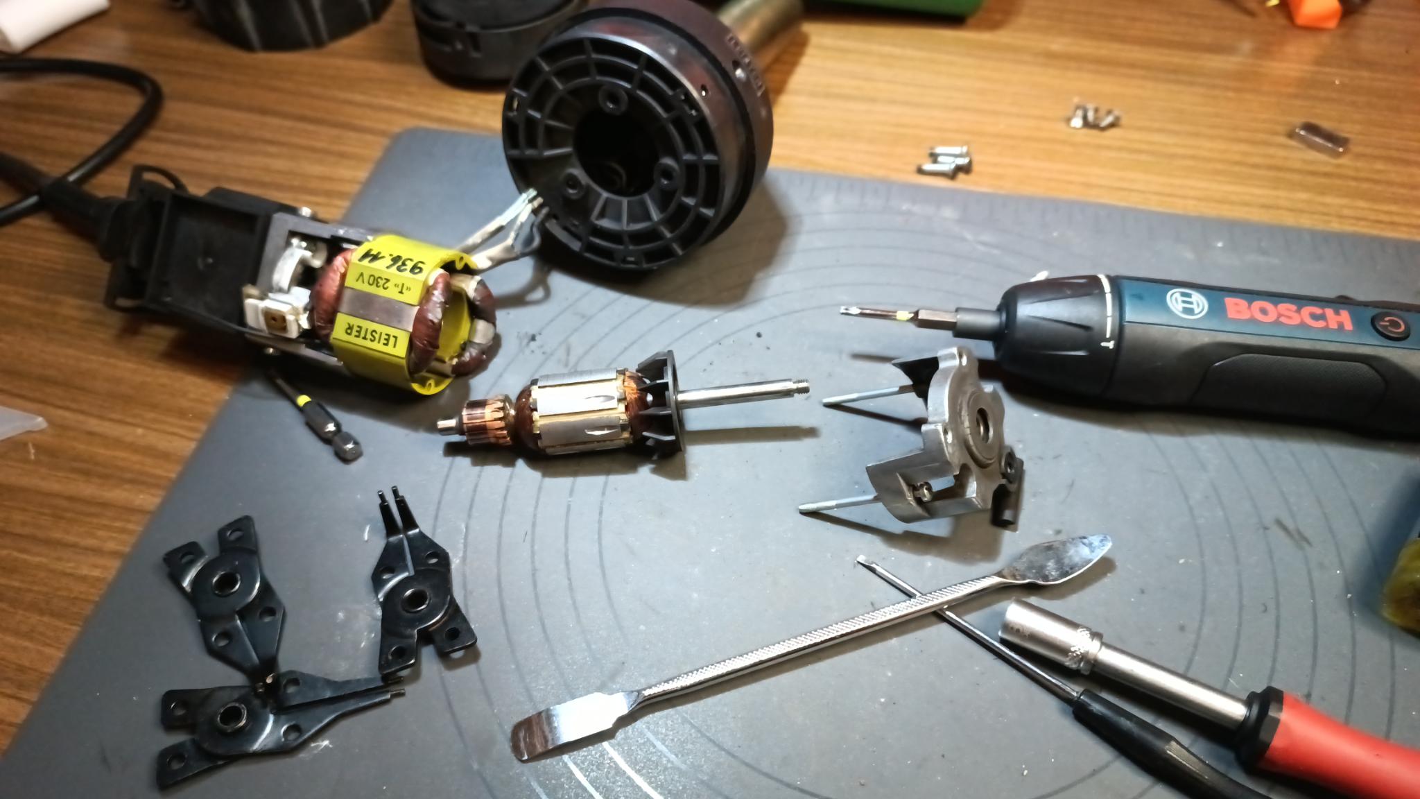

Anbei nochmal ein Update zu dem Leister Triac S Eco. Ja, der/die leben
immer noch. :) Jetzt hat ein Kamerad aber das dröhnen angefangen. Das
vordere Lager ist verreckt. Hab mal nach Motoren gesucht (Teilenr.
100.276 für 240V, auf dem Motor steht auch noch 936.11) aber nicht
wirklich eine Quelle gefunden. Aber die Lager kann man einzeln wechseln,
das sind normale 626 Industrielager (6x19x6 mm). Achtung, nicht einfach
irgendeine Grütze einbauen. Sollte mindestens eine staubdichte Variante
(2RS) und generell nicht das billigste sein.
Hier eine Explosionszeichnung => http://12.151.60.22/triacs_parts.html
Und hier mal kurz die Anleitung, vielleicht hilfts ja jemanden weiter.
Das darf/sollte natürlich nur eine ausgebildete Elektrofachkraft sein.
;) Wer keine Ahnung hat bitte die Finger weglassen. Leider muss man das
komplette Gebläse demontieren damit man ans vordere Lagerschild kommt.
D.h.
1. Gummiring Gehäuse abnehmen sofern vorhanden
2. Hinteres Gehäuse für Motor und Elektronik abbauen (3 Schrauben)
3. Düsenkopf Kunststoffgehäuse abbauen (wieder 3 Schrauben, nicht die 4
vorne)
4. Lüfterrad 8er Mutter lösen.
5. Lüfterrad 1 gerade nach vorne abziehen. Dafür braucht man nen
superschlanken Abzieher oder 2 gebogene Hilfsmittel. Geht streng.
Achtung, Dünnes Material
6. Kunststoffeinsatz rausziehen
7. Das darunter liegende Lüfterrad 2 wie das erste entfernen
8. Kunststoffgehäuse vom Motor lösen (3 Schrauben von Vorne)
9. Theoretisch könnte man jetzt die vordere Scheibe einfach aushebeln,
Sprengring raus und Lager wechseln. Das ist aber praktisch nicht
machbar.
10. Lagerschild vorne lösen (2 Schrauben) und abziehen. Achtung
versuchen das die Welle im Motor bleibt, sonst muss man beim
zusammenbauen mit den Kohlen rumfrickeln.
11. Jetzt die Scheibe vorne aushebeln
12. Sprengring raus (Achtung, Alugehäuse keine Macken reinmachen)
13. Und das Lager von hinten aus dem Lagerschild drücken.
14. Neues Lager einsetzen. Achtung, das ist genau gefertigt das es
Anfangs bei geringster verkantung schwer reingeht. Ggf. ne lange M6 zum
"geradepeilen" verwenden. Wenns gerade sitzt flutscht es einfach rein.
Dann wieder rückwärts zusammenbauen. Bei jedem Schritt prüfen ob das
schabt. Nach Montage auf alle Fälle nen Testlauf mit Aufsicht machen.
