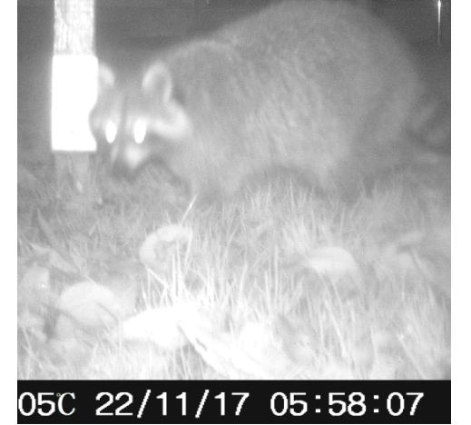

Es gibt Wild-Kameras, die machen NUR kurz rotes Licht, WENN es nötig
ist. Ob die verlinkte Pollin-Kamera für außen überhaupt geeignet ist?
Thema Kondenswasser?
> ist.
Muss das Wild dann vorher auf einen Knopf drücken? :-)
<SCNR>
von oszi40 (Gast)
Das macht der Bewegungsmelder leider nicht immer zur rechten Zeit.

So einen Waschbär habe ich kürzlich auch mit der Wildkamera erwischt.
LEDs mit 940 bzw. 950 nm sind da auch eingebaut. Die sieht man nur, wenn
das Auge eine Weile an Dunkelheit gewöhnt ist. Der Unterschied zu 850nm
ist sehr deutlich.
Was ich gerne mal wüsste: Ist das rötliche Glimmen eine spektrale
Unreinheit der LEDs,  oder ist das menschliche Auge in dem Bereich noch
etwas aufnahmefähig?
