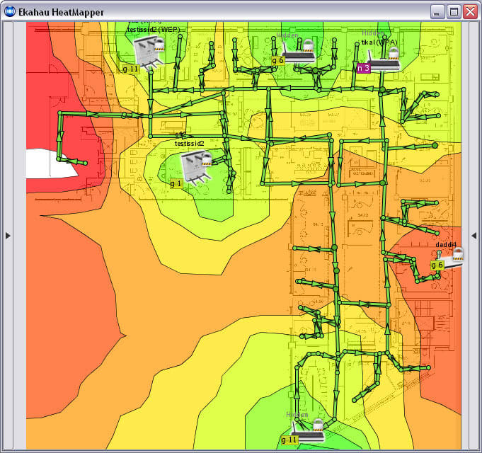

Hallo, bei mir im Haus hat Wlan eine extrem kurze Reichweite. Gibt es ein Wlansignalstärkemessgerät? Die Signalstärkeanzeige am Laptop ist etwas träge? Ist die Frequenz im Bereich von eiem Sat-Meßgerät? Vielen Dank für jede Antwort Hans
Hans L. schrieb: > bei mir im Haus hat Wlan eine extrem kurze Reichweite. Gibt es ein > Wlansignalstärkemessgerät? Android Handy + Wifi Overview 360 (oder 99 andere Apps). Windows Notebook + Acrylic Wi-Fi Home. Ist natürlich nur behelfsmässig. Aber Profi-Messgeräte kosten.

Für Windows gibt es den "Ekahau HeatMapper" kann man schön kartieren und bekommt ein nettes Falschfarbenbild. (Wohnungsgrundriss wird als Bild importiert). Nettes Tool. Bildquelle https://ekahau-heatmapper.de.softonic.com/

123 schrieb: > Für Windows gibt es den "Ekahau HeatMapper" kann man schön kartieren und > bekommt ein nettes Falschfarbenbild. Heatmapper gibts auch für Android.

A. K. schrieb: > Heatmapper gibts auch für Android. Was für fähige (freie) Tools gibts da? Ich lege viele WLANs aus und meine erste Lektion war: Durchsatz ist relevant und nicht der empfangene Signalpegel (iperf2/iperf3 gegen localen Node). Nur weil du mit deinem Handy den AP mit -80dBm empfängst, heißt es nicht, dass er mit seiner Stummelantenne auch zurücksenden kann.
abac schrieb: > Was für fähige (freie) Tools gibts da? Habs nicht näher untersucht, aber ... > Ich lege viele WLANs aus ... dann auch noch zu fordern, dass es nichts kosten darf?
abac schrieb: > A. K. schrieb: >> Heatmapper gibts auch für Android. > > Was für fähige (freie) Tools gibts da? > > Ich lege viele WLANs aus und meine erste Lektion war: Durchsatz ist > relevant und nicht der empfangene Signalpegel (iperf2/iperf3 gegen > localen Node). > > Nur weil du mit deinem Handy den AP mit -80dBm empfängst, heißt es > nicht, dass er mit seiner Stummelantenne auch zurücksenden kann. Mein Traum wäre: 1. Wenn GPS vorhanden und Genauigkeit <10m, dann nimm übernehme diese Koordinaten. Falls nicht, dann position direkt auf Karte anklicken 2. iperf Test gegen eine voreingestellte Adresse 3. Min/Max/Pegel/Position als csv speichern Nichts umögliches zum programmieren, aber was vorgebackenes wäre mir das lieb.
