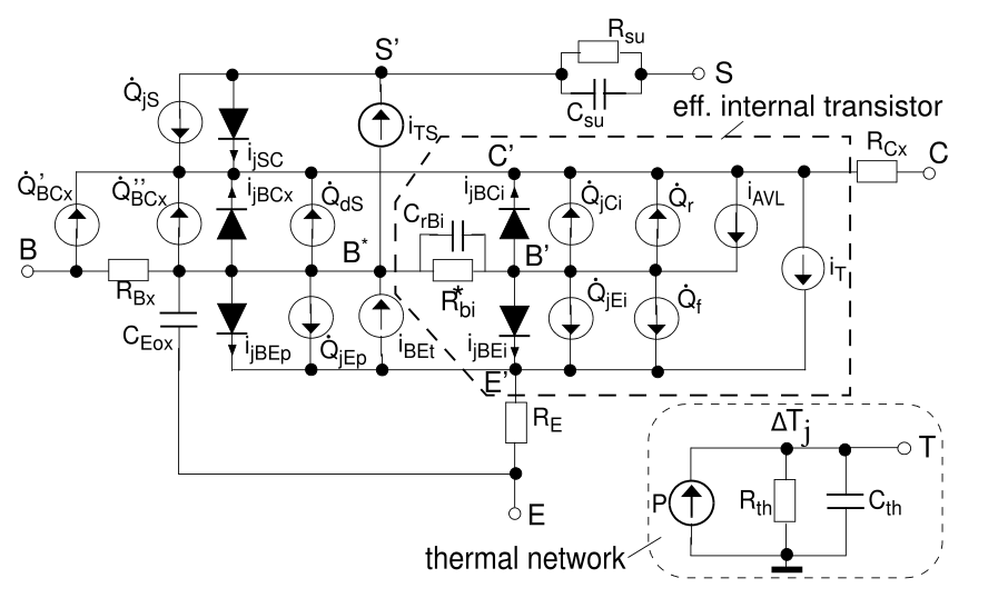

von juergen (Gast)
Ich denke, das hat auch ein wenig mit dem Thema zu tun:
Ich hatte mal einen Gegentakt-Verstärker gebaut und versehentlich bei
einem der beiden Endstufentransistoren Kollektor und Emitter
verstauscht.
Das Teil hat funktioniert. Nur durch Zufall hatte ich den Fehler
entdeckt. Da war ich doch sehr erstaunt!
Nennt sich Inversbetrieb.
Erstaunlich daran ist höchstens, dass es bei einem derartigen
Verstärker noch funktioniert, der ja in der Regel mit relativ hohen
Spannungen betrieben wird.  Die Durchbruchsspannung üblicher
B-E-Dioden liegt meist so um die 7 V, sodass ein mit höherer
Betriebsspannung invers betriebener Transistor dann durchbrechen
kann.
Georg M. schrieb:
> beträgt die Basis-Kollektor-Spannung nur 0,55V, was für einen
> Silizium-p-n-Übergang immer noch zu wenig ist
Im Prinzip könnte diese Diode bei so einer Spannung schon geringfügig
leitend sein, aber der fließende Strom ist dann um Größenordnungen
geringer als der, der durch den Emitter fließt.

von Christian K. (Gast)
Julian S. schrieb:
> Nun verstehe ich aber immernoch nicht warum bei Sättigung die Kollektor
> Emitterspannung so gering ist?
Du hast es doch schon richtig verstanden. Die Basis Emitterdiode leitet,
und in der Tiefen Sättigung leitet die Basis Kollektordiode auch. Beide
teilen sich den Basisstrom. Der Emitter ist höher dotiert, deshalb sind
die beiden Dioden etwas unterschiedlich. Die Differenz siehst Du als
Kollektor Emitter Sättigungspannung.

von M. Н. (Gast)
Zeno schrieb:
> Was ist denn das für ein Käse.
> Als Strom ist in der Elektrotechnik der Transport von elektrischen
> Ladungsträgern definiert.
Richtig. Aber so ein Käse ist das gar nicht, was ich geschrieben habe.
Der Strom ist quasi:
Da es in elektrischen Leitern keine positiven Ladungen, sondern nur
negative gibt, ist der Strom genau entgegengesetzt der physikalischen
Bewegung definiert.
In einer Salzlösung, in der es positive Ladungsträger gibt, sieht das
wieder anders aus. Da bewegen sich sowohl positive, als auch negative
Ladungsträger gleichzeitig in die entgegengesetzte Richtung.
Strom ist nunmal definiert, in die Richtung, in die positive Ladungen
fließen.
Und ob jetzt positive Ladungen von A nach B fließen oder negative von B
nach A, ist mathematisch völlig egal.
Zeno schrieb:
> Der Strom fließ schon gar nicht von der Basis zum Kollektor und dann zum
> Emitter - wie soll das funktionieren. Der Aufbau eines
> Bipolartransistors ist Dir schon klar? Von der Basis fließt kein Strom
> zum Kollektor. Strom fließt im Bipolartransistor von der Basis zum
> Emitter und vom Kollektor zum Emitter.
Mir ist klar, dass es physikalisch nicht möglich ist, da die Basis
zwischen Kollektor und Emitter steckt.
Ich war da mehr auf der Seite des Transistormodells. Ich habe das hicum
Modell eines Transistors mal angehängt.
Da wird der Sättigungseffekt durch einen Strom von Basis zu Kollektor
modelliert.
