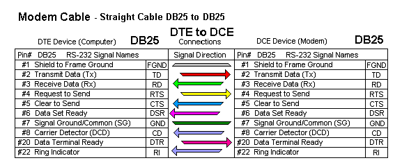

Komisch, für mich siehst das so aus, als hätten die entweder DI und DO vertauscht, oder RTS und CTS. Weisst du was: Häng Leuchtdioden dran um festzustellen, welcher der beiden Pins wirklich der Ausgang ist.

> würde ich rauslesen, dass Ich auch, aber das ist einfach falsch! "Will der Rechner (DTE) Daten senden, so wird das über RTS signalisiert. Hat das Modem (DCE) sich mit dem entfernten Modem synchronisiert, dann wird dies über CTS signalisiert." https://de.wikipedia.org/wiki/RS-232#RTS.2C_CTS_und_RTR Ich bin mit dieser Technik aufgewachsen. Wir sind uns doch einig dass der µC der "Rechner" DTE ist und das Funkmodul das "Modem" DCE ist, richtig?

Das Bild habe ich von http://www.bb-elec.com/Learning-Center/All-White-Papers/Serial/FAQ-RS-232-Connections-That-Work.aspx geklaut. Diese Seite beschreibt das ganze schlüssig, so wie ich es jahrelang genutzt habe.
Hmmm Tx sollte modemseitig auch ein Eingang sein. Da geht doch immer was durcheinander.
batman schrieb: > Hmmm Tx sollte modemseitig auch ein Eingang sein. Da geht doch > immer was durcheinander. Da geht doch ein roter Pfeil vom Computer zum Modem. Stimmt doch!
Ich glaube, die tun einfach so, als sei das Funkmodul ein DTE. Allerdings passt das dann wiederum nicht: "UART RTS, goes high to disable host transmitter" RTS heisst nämlich "Request to send" (ich möchte was senden). Bei diesem Modul bedeutet es aber so viel wie "ich bin nicht bereit". Über die Negation können wir mal hinweg sehen, dann ist es immernoch ein großer Unterschied, ob ich sage "Ich möchte etwas senden" oder "ich bin nicht bereit (etwas zu senden)". Das eine wäre ein Eingangssignal, das andere ein Ausgangssignal. Schöne Verwirrung. Man könnte meinen, diese Schnittstelle wurde gerade erst von Buschmännern erfunden und ihre Bedeutung noch nicht übersetzt.
