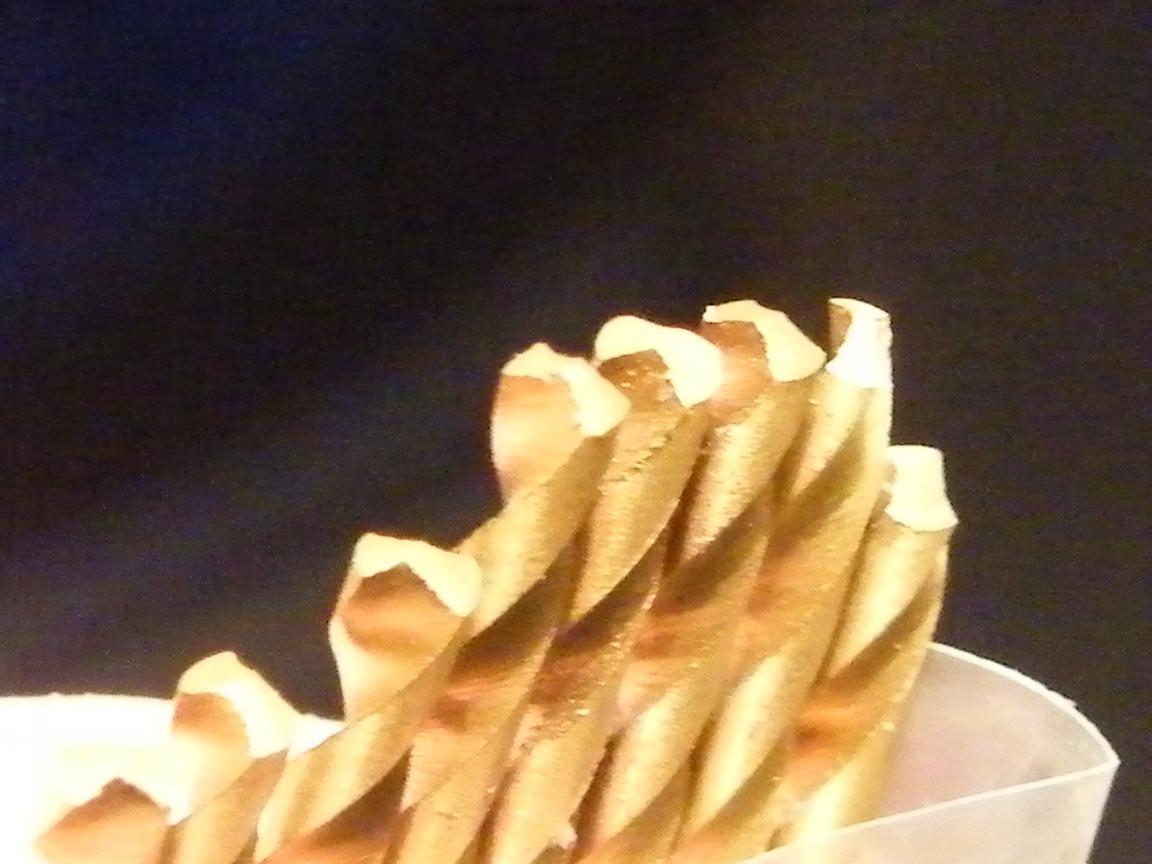

von oszi40 (Gast)
michael_ schrieb:
> Dazu reicht das Billigste vom Billigen!
Da könnte man sich irren. Die Chinaware für 5€ würde ich vermeiden. Das
war oft schief angeschliffener Schrott mit goldigem Titannitrid
verschönert.

von oszi40 (Gast)
Boris O. schrieb:
> rollgewalzte von geschliffenen
Nicht alles was wie Gold glänzt, ist richtig angeschliffen, maßgenau und
dauerhaft scharf. Mit gutem Werkzeug gehts natürlich besser.
Maßhaltigkeit und Standzeit eines guten Bohrers wirkt sich auch auf die
Ergebnisse aus.
https://www.bohrerdiscount24.de/metallbearbeitung-bohrer/din-338-hss-g-geschliffen/?p=1
