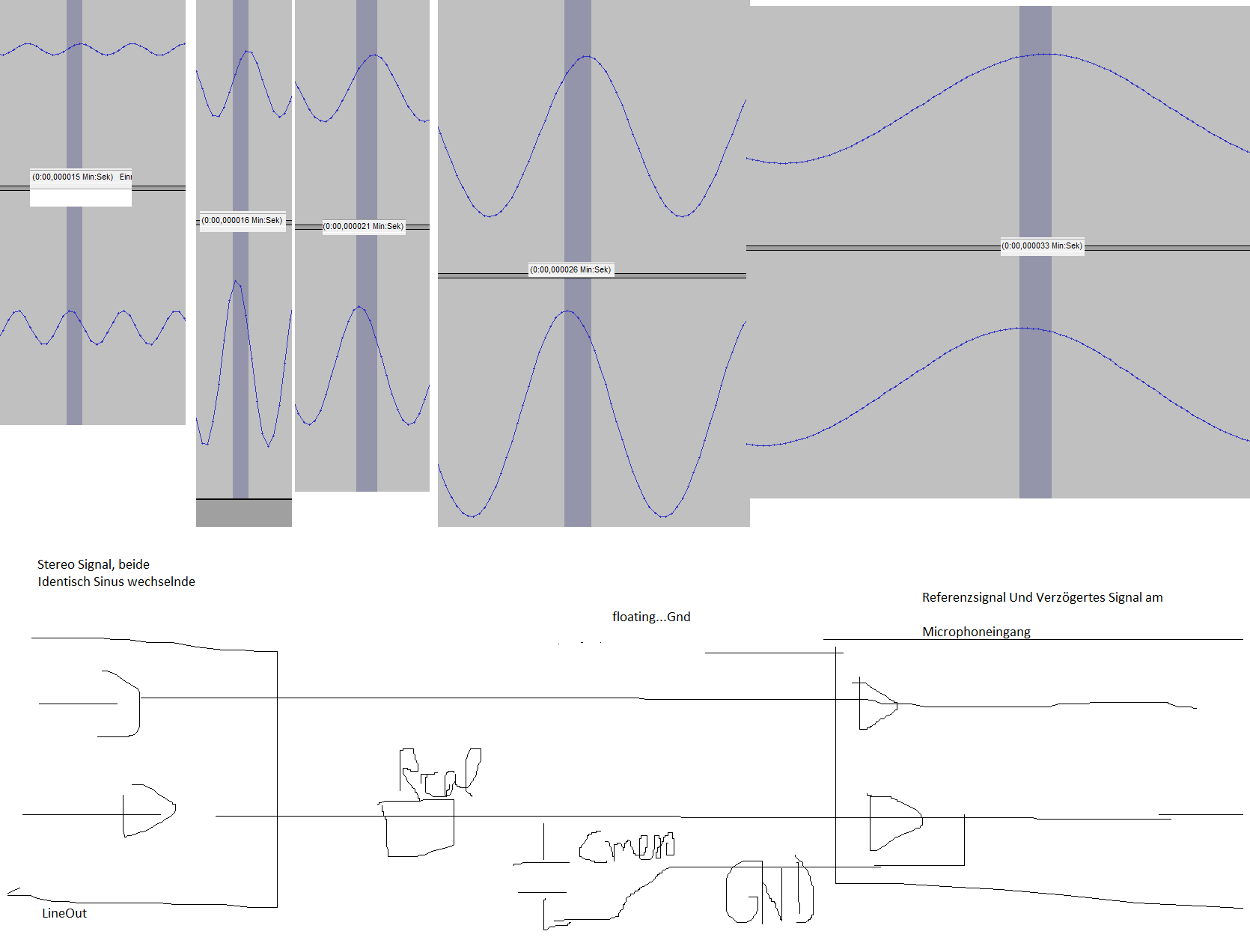

Problemstellung:
Ich habe eine menge Keramik(?halt die braunen)kondensatoren auf (Bsp
durchgepitschte Fritzbox, leider durch Blitzschlag), die haben aber
keine Beschriftung.
Wenn die noch gehen müssten die doch gute Quali haben, so ein Teil war
mal 200€ wert.
Benötigt werden halt 100nF Abblockkondensatoren für meinen ersten
eigenen Mikrokontroller aufbau...
Jetzt würde ich die Kapazitäten gerne zumindest näherungweise bestimmen
(Halt 10, 100 oder 1000 nF oder sogar pF(?))
Idee:
Ich benutze meine Soundkarte Vom Rechner und baue eine StereoBrücke zum
Microphoneingang.
In einen Messweg baue ich einen RC Tiefpass oder Verzögerungsglied.
Als Waveform würde ich Sinus nehmen, bei Rechteck verwäscht mir die
Kurve teilweise bereits ohne Kondesator, runde formen scheinen der
Soundkarte eher zu liegen...
Meine Testmessung bei fallenden Frequenzen (nach rechts) zeigt ein
Systematisches verhalten der Delayzeit, also müsste man doch aus den
Peak to Peak Delays und bekanntem R wert (+ eine menge Messungen da ich
die Frequenz ja per Programm ändern kann) das C bestimmen können, was
meint ihr?
genaue Formel(oder entsprechender Berechnungsweg) ist mir noch nicht
klar, werde mich da mal am Wochenende dransetzten.
Später würde ich den Kondensator einfach in eine Klemme einbauen und
dann mit einem Dip Schalterarray den Widerstand solange ändern bis die
RC kombination messbare Delays erzeugt,
Natürlich muss man den gewählten Widerstand im Programm eintragen, aber
der Rest müsste dann automatisch berechenbar sein...
Selbst der billige Widerstand (ist so ein blauer bedrahteter) ließe sich
bei einem bekannten guten Kondensator geringer Toleranz besser
bestimmen, habe hier z.B. einen 104K
Ok, genug wall of text, jetzt ihr ;)

Warum so kompliziert über die Phasenverschiebung? Mach den Kondensator
zu einem Teil eines Spannungsteilers mit bekanntem Ausgangswiderstand
und du kannst über die Amplitude des Ausgangssignals die Impedanz des C
direkt bestimmen - damit auch die Kapazität.

Formel habe ich jetzt auch (genähert):
Interative Berechnung der KondensatorSpannung wäre:
Uc = Uc-1  + (Uanreg - Uc-1) *(1-exp(-dT /(RC))
Daraus folgt mit Uc0 = 0
Uc[nMax]=SUMME[n..nMax] sin(n*dT)*X*(1-X)^(n-nMax)
mit X = (1-exp(-dT /(RC))
Die Summe als Integral:
Uc[tmax] = int[0-tMax] sin(t)*(exp(-(Tmax-t)/RC))
dabei ist geht n*dt gegen t
eine näherung ist das (1-exp(-dT/(RC)) gegen 1 läuft,
da ich nicht weis wie man int f(dT) dt integriert...
ergibt dann
Uc = 1/(1+(T/2*PI()*RC))^2)*[  (T/(2*PI()*RC))  *exp(-Tmax /RC)   -
(T/(2*PI()*RC)) * cos( 2*Pi()*f*Tmax) + (T/(2*PI()*RC))^2  *sin
(2*Pi()*f*Tmax)   ]
In exel stimmen die beiden Kurven gut genug überein, ich denke das kann
man verwenden.
Da man einen eingeschwungenen zustand messen möchte würde man das Exp
noch weglassen
 die Phasenverzögerung würde aus der kombination der Sinus/Cosinus terme
erfolgen...
weis ich grade wie man das amnalytisch machen würde, eventuell auf
Maximum ableiten oder so.
Da ich ja eh ein Programm schreiben will ist es vermutlich einfacher
einfach mit Bruteforce das C zu erhöhen,
bis man die gewünschte annäherungsgenauigkeit mit dem Messwert hat.
Probleme für die Genauigkeit könnten sein, das die Phasenverschiebung
mit C recht kompliziert zusammenhängt, will meinen, in den Randbereichen
für C ergibt eine C änderung wenig änderungen im Messwert.
Da müsste man über die Signalstärke abschätzen ob man in einem guten
Wertebereich durch R liegt, ansonsten R anpassen...
solong, Kobold123

erste messergebnisse sind bedingt brauchbar.
Es ist in etwa möglich die Größenordnung des Kondensators zu bestimmen,
(10er potenz) mehr auch nicht...
Formel ist aktuell diese:
=(1/(1+(1/(2*PI()*f*rc))^2))*(    -1(2*PI()*f*rc))  *COS(2*PI()*f*t)  +
1/(2*PI()*f*rc))^2      *SIN(2*PI()*f*t)     )
ich berechne dann die Spannung bei 0 und bilde
Arcsinus(Uanliegend / Umax) dies sollte das gemessene DeltaT erzeugen.
[F]
19*10^-9    mittlerer Kondensator braun
0,6*10^-9    mittlerer Kondensator braun
0,87*10^-9    mittlerer Kondensator braun
1,55*10^-9    mittlerer Kondensator braun
0,046*10^-9    mittlerer Kondensator braun
0,11*10^-9    mittlerer Kondensator braun
~10^-9
1*10^-12    fetter Kondensator braun
3,5*10^-12    fetter Kondensator braun
~10^-12
5,1*10^-12    10pF Kondensator smd
0,95*10^-12    10pF Kondensator smd
~10^-12
Kann es sein das ein größerer Brauner Kondensator (ca 3 mm lang) weniger
Kapazität hat als ein kleiner?? durch die abmessungen wohl ja, halt
länger...
der Vergleichskondensator 10pF liegt leider fast um Faktor 10 daneben...
Ich habe jedoch eine Vorrichtung aus zwei nägeln Holz und einer
Kulifeder gebaut, damit spanne ich die SMD kondensatoren ein. mögliche
Kapazitäten durch die nagelflächen multiplizieren sich in etwa
(Reihenschaltung)(kleinster Wert "Gewinnt")
Eventuell lassen sich genauere Werte errechnen, wenn man doch einlötet,
für meine Anwendung ist aber die schnelligkeit wichtiger als der 100%
exakte wert.
Naja hat spaß gemacht und ist nur Hobby...
