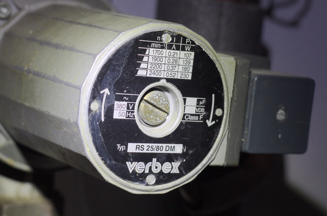

Benz schrieb: > Gibt es etwas, das ich als Nicht-Elektriker dagegen tun kann? Typ und Typenschild der Pumpe posten.
verbex RS 25/80 DM B 380V (-)uF (-)VDB Ist auf der kleinsten von vier Stufen eingestellt (1700/min, 107W) Foto nötig?

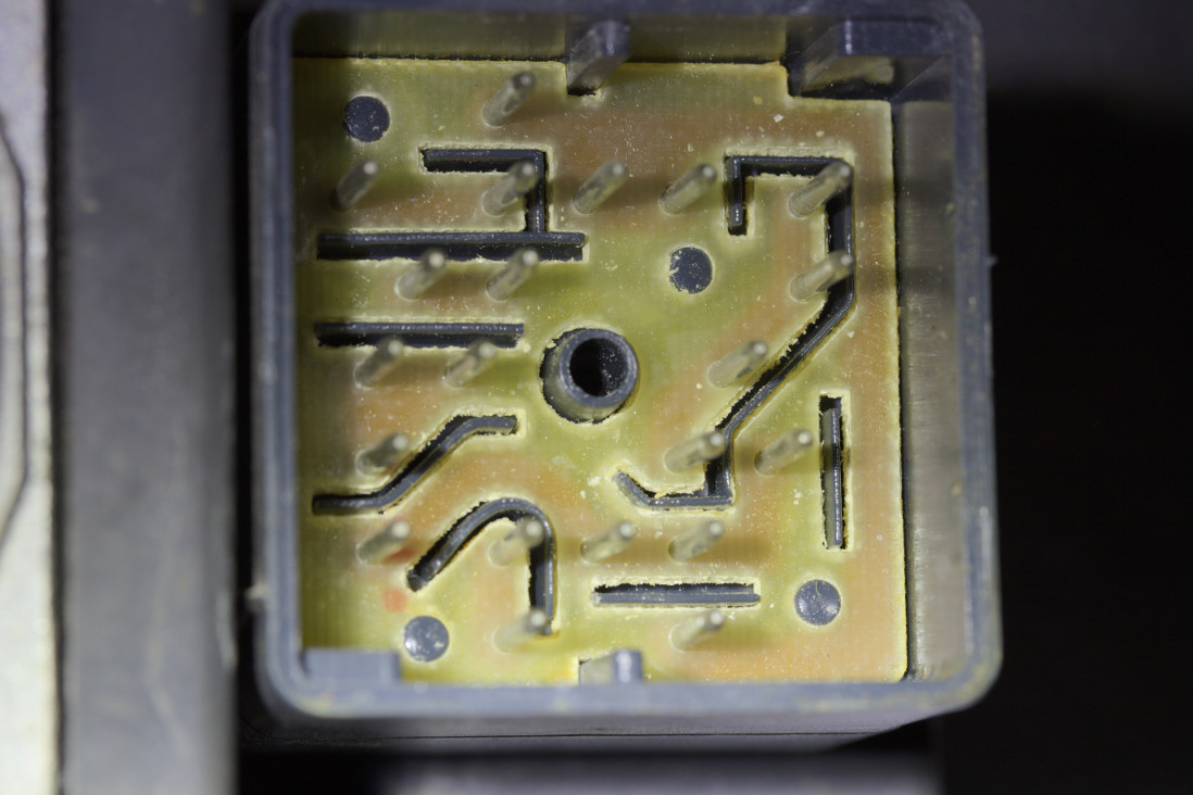

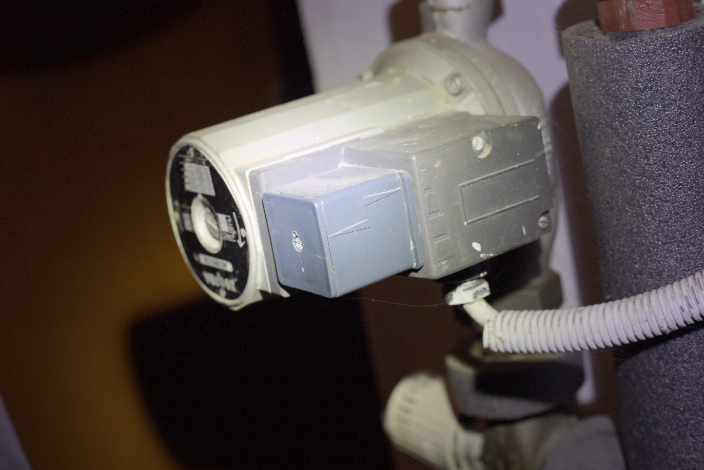

Habe nie eine andere Drehzahleinstellung probiert. Da die Störungen nur beim Ein- und Ausschalten auftreten dachte ich das hätte keinen Einfluss. Kann ich aber versuchen. Sven L. schrieb: > Wie findet an dieser Pumpe die Drehzahleinstellung statt? S. Fotos

Hubert M. schrieb: > Das graue Kästchen zur Drehzahleinstellung: Was ist da drin?? Das ist eine klassische Pumpe ohne Elektronik, eben ein Widerstandsläufer und umschaltbare Windungszahlen in den drei Strängen.

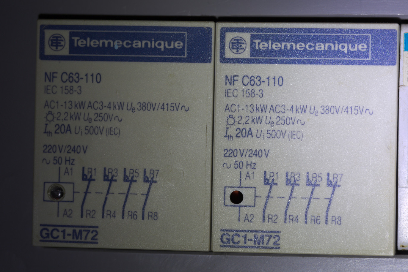

Der Schütz ist im Sicherungskasten. Zum früheren Vorschlag: Die Telefonleitung kommt gleich neben dem Sichereungskasten in das Haus, da kann ich die Telefonleitung nicht viel anders verlegen.

Hallo, du sagst, dass die Pumpe über ein Schütz ein- und ausgeschalten wird. Besitzt das Schütz ein Entstörglied? Nicht, dass das Schütz die Stromleitung stört und sich das auf dein Modem auswirkt. Bei mir in der Wohnung stört der Treppenhausautomat der Flurbeleuchtung die Soundanlage beim Ausschalten. LG Alex
Alex Z schrieb: > du sagst, dass die Pumpe über ein Schütz ein- und ausgeschalten wird. > Besitzt das Schütz ein Entstörglied? Woran erkennt man das? Nunja. Ich werde wohl so oder so nicht um einen Elektriker herum kommen wenn ich das Problem beseitigt haben will.
Hallo, auf den ersten Blick sieht es aus wie ein normales Allpoliges Schütz ohne Löschglied/Entstörglied. Ein Löschglied sorgt dafür, das beim Schalten von induktiven Lasten (Spule vom Schütz) die induzierten Spannungen abgebaut werden können. Das gibt es auch einzeln zum Nachrüsten. Das sollte dann aber ein Fachmann machen. LG Alex

Die FB wird wohl eher nicht im Heizraum montiert irgendwo rumhängen. Zu dem Schütz wird wohl auch eher nicht die Spule das Problem dabei sein, eher die Kontakte, die nicht mehr sauber schalten?
