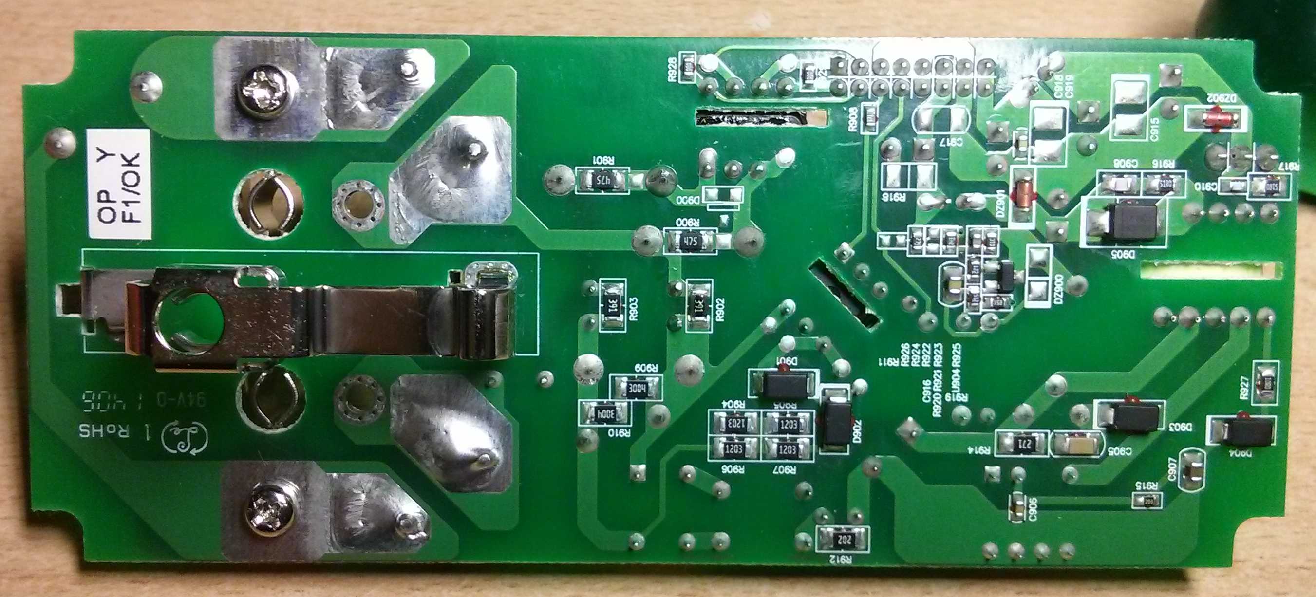

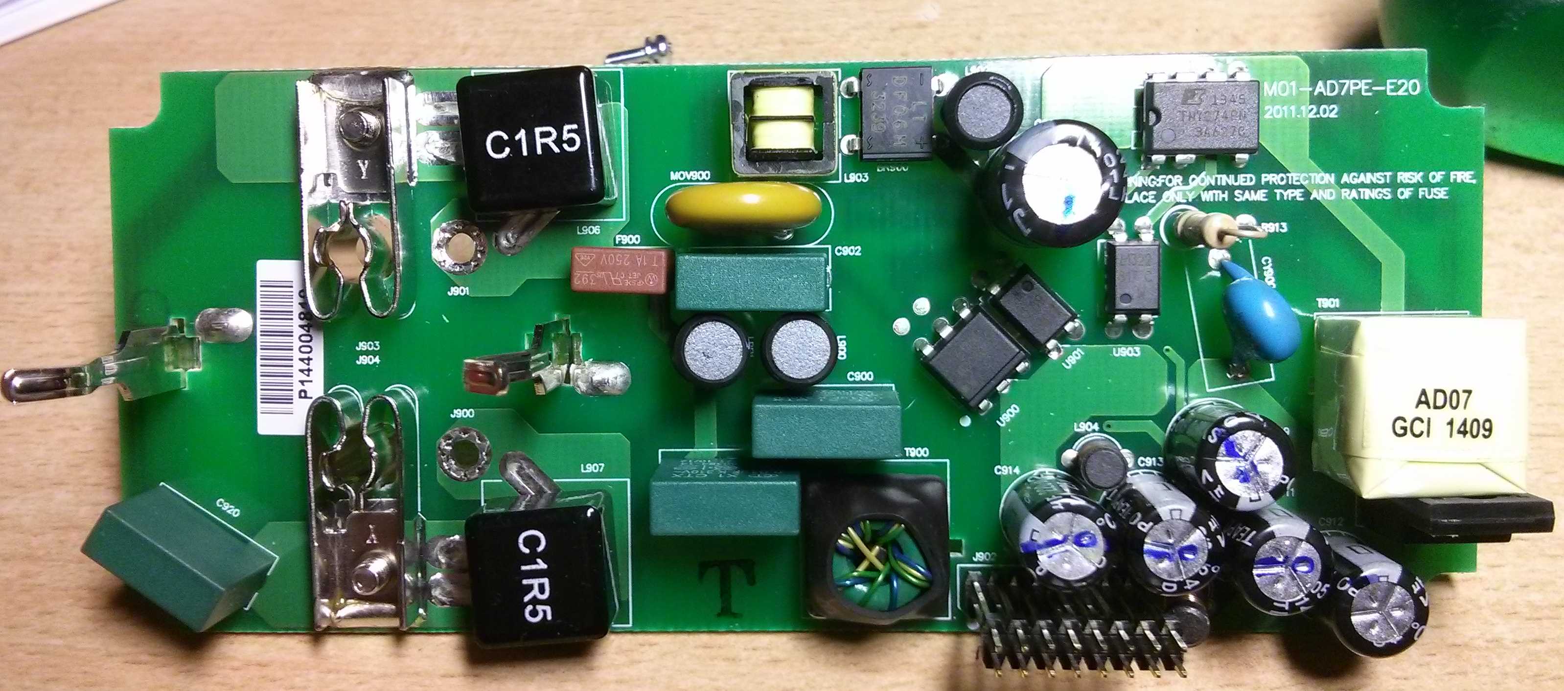

Bin auf der Suche nach dem Fehler im Schaltnetzteil einer Powerline Adapters. Bisher habe ich... -Elkos(Kapazität und ESR) gemessen -Dioden und Gleichrichter auf KS geprüft -Feinsicherung ist auch OK -Auf Verdacht alle Lötstellen der THT Bauteile nachgelötet -die Platine mit der Lupe nach zerstörten Bauteilen abgesucht -die Wickungen des Trafo auf Durchgang geprüft Leider alles ohne Erfolg. Habt Ihr noch einen guten Tipp zur Fehlersuche?
Wahrscheinlich das Schaltnetzteil IC (U900?) Überprüfe das einmal anhand des Datenblattes.
1. Bild oben rechts, der 7 Beiner (DIL8 fehlendes Pin 3) THY irgendwas, das ist das Schaltnetzteil IC mit integriertem Endstufen MOSFET) wenn der Elko daneben Kapazität verliert, steigt die Schaltfrequenz und die Schaltverluste, bis das IC abpfeift. Ansonsten, was sagen die Optokoppler? mitunter werden auch die taub.
Danke für die Hinweise. Sorry, bei nochmaligem Durchmessen der Halbleiter hat sich nun der Schuldige gezeigt: D905 (Typ B2100) hat KS. Die war mir durch die Lappen gegangen. Werde nun Ersatz ordern und mich derweil dem zweiten Adapter widmen der ebenfalls tot ist (Foto kommt noch). Ist es ratsam hier eine Schottky Diode mit höherer Sperrspannung und höherer Strombelastbarkeit zu verwenden?

Wieder so ein immer wieder auftauchender Fehler mit einem der TOPXXX Bausteine. Siehe auch hier Beitrag "Schaltnetzteil defekt? Wäschetrockner AEG Electrolux" und hier Beitrag "Bosch Induktionsherd geht nicht mehr" MfG
Ichbin schrieb: > Wieder so ein immer wieder auftauchender Fehler mit einem der > TOPXXX > Bausteine. Siehe auch hier > Beitrag "Schaltnetzteil defekt? Wäschetrockner AEG Electrolux" und hier > Beitrag "Bosch Induktionsherd geht nicht mehr" > > MfG Defekte Schottky-Diode != defekter LNK304
Sebastian R. schrieb: Ist es ratsam hier eine Schottky Diode mit höherer Sperrspannung > und höherer Strombelastbarkeit zu verwenden? Ich würde anstelle der Schrottky-Diode eine schnelle 100V/15A Si-diode im TO-220-Gehäuse verwenden. Auch wenn die ein paar Grad wärmer wird - dafür hat sie das ewige Leben.
