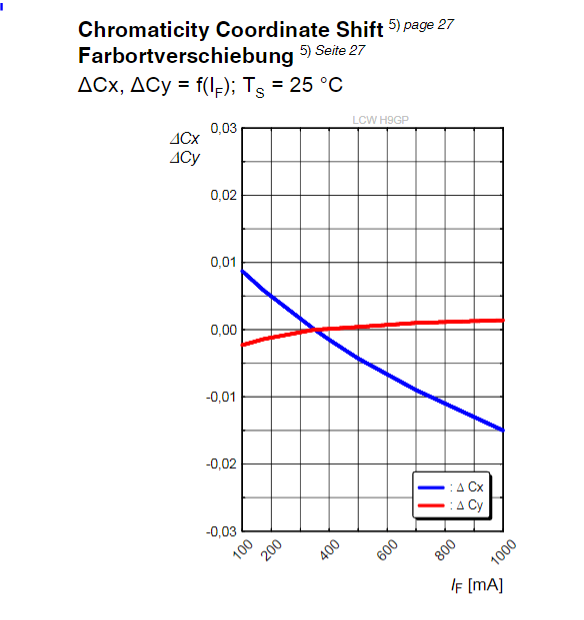

Hallo Ich will den Marktthread und das Oslonangebot nicht für meine Frage missbrauchen. Beitrag "[V] OSLON Black Series 1W-LEDs weiss 3000 K" In dem dort verlinkten Datenblatt ist auf Seite 16 im Diagramm angegeben "Do not use below 100mA" http://www.osram-os.com/Graphics/XPic8/00126423_0.pdf/LCW%20H9GP%20-%20OSLON%20Black.pdf Warum soll man das nicht? Mfg

Ichbin schrieb: > Warum soll man das nicht? Wahrscheinlich weil sich dadurch die Lichtfarbe verändert. Von den gewünschten warmherzigen 2400 Kelvin (rötliches Licht) zu kühleren 2900 Kelvin (grünliches Licht).
Hi, Seite 17 hat auch noch Diagramme. Offensichtlich gibt die Leuchtdiode unterhalb eines bestimmten Stromes nur sehr wenig oder gar kein Licht mehr ab oder wie oben schon gesagt, ändert die Farbe, so dass Kontrolle über Einschaltung nicht mehr gegeben ist. Sprich: LED-Betrieb wird uneffektiv. ciao gustav
Ach Du grüne Neune schrieb: > ... zu kühleren 2900 Kelvin (grünliches Licht). Grün liegt in der oberen linken Ecke der CIE xy-Chromazitätsebene. Der Strom wirkt sich aber hauptsächlich auf die x-Komponente aus, d.h. eine Stromänderung führt im wesentlichen zu eine Rot-Blau Verschiebung des Farbortes.
Mich wundert nur, dass die 100mA sogar bei den "Absolute Maximum Ratings" auftauchen. Was ja normalerweise irgendwie impliziert, dass das Ding dabei kaputt geht. Ich kann mir aber nicht vorstellen, wie hier ein Problem entstehen soll. Die Bedenken bzgl. Lichtfarbe teile ich allerdings, das zeigen auch die Diagramme. Tipp, falls du doch weniger Leistung haben willst, als du mit 100mA erreichen kannst: Verwende PWM. Schick z.B. 150mA Pulse zu 33% der Zeit durch, das entspricht dann ca. 50mA wobei die Farben schöner bleiben.

Hallo, > Ichbin schrieb: > Ich will den Marktthread und das Oslonangebot nicht für meine Frage > missbrauchen. Beitrag "[V] OSLON Black Series 1W-LEDs weiss 3000 K" > In dem dort verlinkten Datenblatt ist auf Seite 16 im Diagramm angegeben > "Do not use below 100mA" > http://www.osram-os.com/Graphics/XPic8/00126423_0.pdf/LCW%20H9GP%20-%20OSLON%20Black.pdf > Warum soll man das nicht? ich denke, es gibt keinen technischen Grund der es grundsätzlich verbietet, solche LED auch mit deutlich unter 100mA zu betreiben. Die wird nit großer Wahrscheinlichkeit auch unter 100mA mit entsprechender Helligkeit leuchten. Ursache für solche Einschränkungen können sein: - Der Hersteller will für den Bereich unter 100mA nicht für die Einhaltung techn. Daten einstehen. Muß er ja auch nicht. Jeder Techniker, weiß, daß in einem solchen Eingeschränkungen gelten. Das kann sich z.B. auf die korrekte Farbtemp. bzw. einen möglichen Farbstich beziehen. Nach meiner Erfahrung keuchten auch 10W-LED mit 1mA ähnlich hell, wie sonst eine kleine 10mA-LED bei 1mA. - Es gibt bei HP-LED angeblich auch eine Halbleitereffekt, der bei sehr geringen LED-Strömen eine zusätzliche Älterung des Chip bewirkt. Das wurde hier im Forum auch schon mal thematisiert, aber sonst sind dazu kaum Quellen zu finden. Ist wohl ein untergeordneter Effekt. Alterung durch thermische Belastung bei Nennbelastung ist viel stärker zu bewerten. Gruß

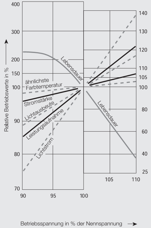

Ich interpretiere die AMR auch immer als Kaputt-Ratings. Der Bereich des "undefinierten Verhaltens" liest man aus den immer darauf folgenden Electrical Characteristics ab. Der AVR geht bei den ECs z.B. bis 5.5V, bei den AMRs steht aber max. 6V. Das ist logisch nachvollziehbar. Wenn die LED also bei <100mA nicht kaputt geht, ist das Datenblatt sachlich schlichtweg falsch. Durchaus gibt es auch Produkte, die unter einer Mindestlast schneller kaputt gehen. Ich erinnere hiermit an Halogenlampen, die unterhalb einer umgesetzten Leistung (aka Temperatur) eine wesentlich geringere Lebeneserwartung haben. Siehe Halogeneffekt.
Timmy schrieb: > Lebeneserwartung haben. Siehe Halogeneffekt. Wofür man genausowenig einen glaubwürdigen Beleg finden wird. Eigentlich kurios finde ich am Datenblatt der Osram, daß die 100mA ja erst als "Maximum" aufgeführt werden, was eine Unterschreitung also erlaubt.

Hallo, auch wenn es off topic ist.... Timmy schrieb: > Lebeneserwartung haben. Siehe Halogeneffekt. > Wofür man genausowenig einen glaubwürdigen Beleg finden wird. Nun, da hast du das Halogenprinzip schlicht nicht verstanden! Bei diesem Leuchtentyp wird schlicht mit höherer Temperatur gearbeitet. Deshalb sind die Lichtfarbe und der Wirkungsgrad besser. Dadurch wird aber der Glühdraht darin in geringen Mengen verdampfen, das ist normal! Der Metalldampf schlägt sich am Glaskolben ab und macht ihn dunkel. Bei genügend Temperatur des Halogens wird dieser Effekt verhindert. Lies mal hier: https://de.m.wikipedia.org/wiki/Gl%C3%BChlampe#Halogengl%FChlampen_(Wolfram-Halogen-Kreisprozess) Grüße Nase
batman schrieb: > Timmy schrieb: >> Lebeneserwartung haben. Siehe Halogeneffekt. > > Wofür man genausowenig einen glaubwürdigen Beleg finden wird. Bei zu niedriger Temperatur des Glaskolbens funktioniert der chemische Prozess zum Recyklen des verdampfenden Glühdrahtmaterials nicht ([1] S.9-15, k.A., wo du nach Belegen gesucht hast). Natürlich kannst du den Draht genauso kalt wie bei einer normalen E27 Glühbirne kleiner bis mitterer Leistung betreiben (ca. 300..700K kälter), aber dann rutscht das Emissionsmaximum erheblich Richtung längerer Wellenlängen[2], so dass der Wirkungsgrad bezogen auf das sichtbare Licht herunter geht. Dazwischen gibt es den schädlichen Bereich höherer Verdampfung mit nicht funktionierendem Recykling. [1] https://www.fh-muenster.de/ciw/downloads/personal/juestel/juestel/4-InkohaerenteLichtquellen-Glueh-_und_Halogenlampen.pdf [2] https://de.wikipedia.org/wiki/Wiensches_Verschiebungsgesetz
Timmy schrieb: > Ich erinnere hiermit an Halogenlampen, die unterhalb einer > umgesetzten Leistung (aka Temperatur) eine wesentlich geringere > Lebeneserwartung haben. Siehe Halogeneffekt. Das "wesentlich geringer" halte ich für eine urban legend. Bei geringen Leistungen ist der Gewinn an Lebensdauer durch die geringere Fadentemperatur vermutlich deutlich grösser. Ausserdem ist der Effekt "Niederschlag am Glaskolben" reversibel, wenn man ab und zu die Lampen mit voller Leistung fährt.

Ichbin schrieb: > In dem dort verlinkten Datenblatt ist auf Seite 16 im Diagramm angegeben > "Do not use below 100mA" > http://www.osram-os.com/Graphics/XPic8/00126423_0.pdf/LCW%20H9GP%20-%20OSLON%20Black.pdf > Warum soll man das nicht? Bei zu geringem Strom ist die Streuung und die Temperaturempfindlichkeit von Helligkeit und Farbort deutlich größer. Der LED selber macht das nichts, aber wenn Du mehrere zusammen verbaust sieht es halt fleckig aus. Grundsätzlich sollte man LEDs nicht unterhalb von 10-20% des Bemessungsstromes betreiben. IIRC wird die Oslon bei 350 mA selektiert. 100 mA als Untergrenze sind daher schon eine sehr konservative Angabe.
