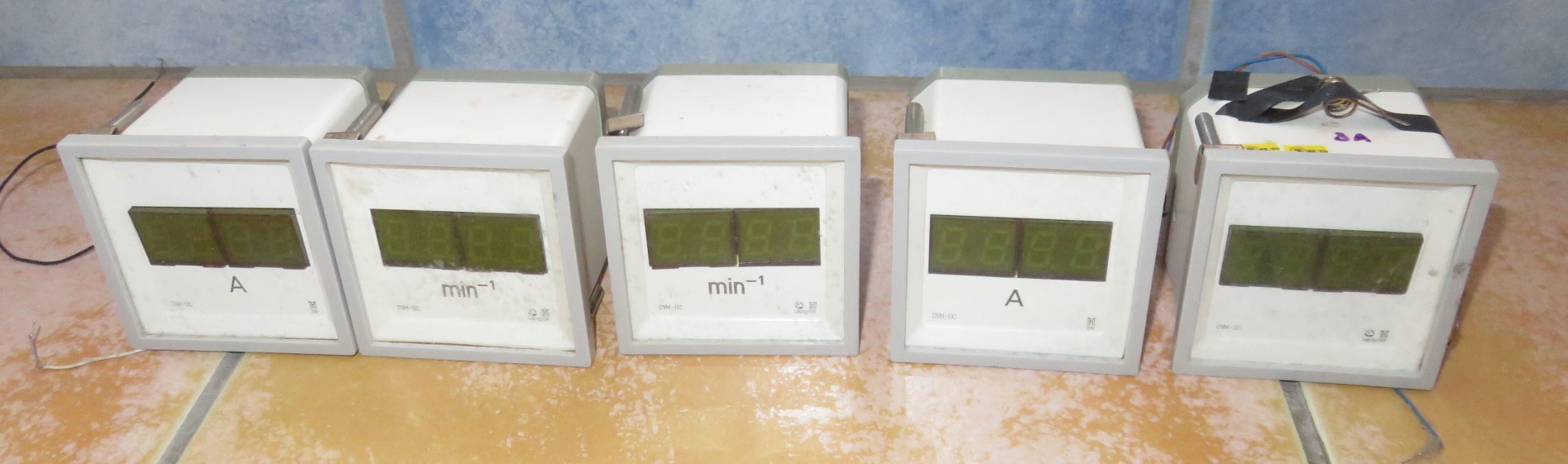

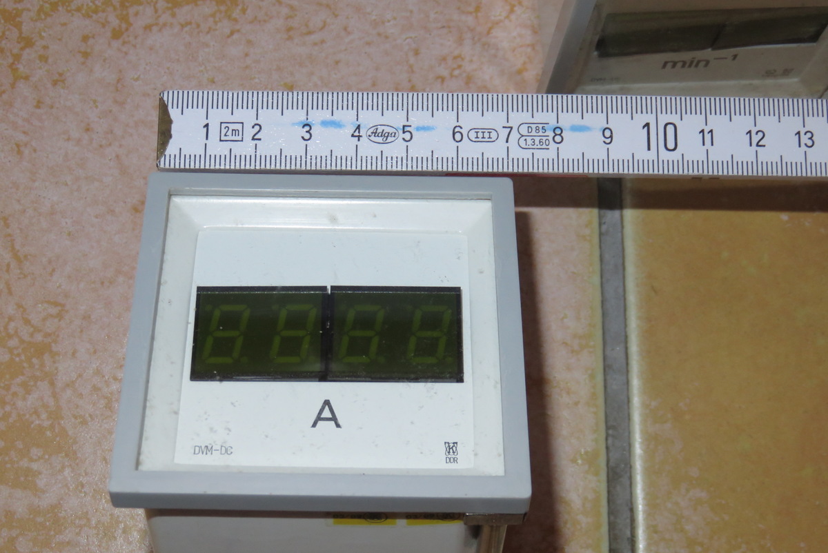

Bin gerade am Aufräumen und glaube kaum, dass ich in EBAY dafür nennenswert Geld bekomme, dehalb hier für einen Döner mit Allem: 5 Messgeräte mit LED Anzeige für Schaltschrankeinbau Technische Daten: keine Ahnung. Wurden als "funktionsfähig" eingelagert. Versand für 5,50€ + Döner = 10€. Wer vorbeikommen und sie abholen will, der kann den Döner gleich mitbringen. Wenn die für das Geld keiner will, dann verschenke ich sie. Es wird dann um einen Döner billiger und ich gehe hungrig ins Bett... ;-) Bei Interesse: PN an mich.

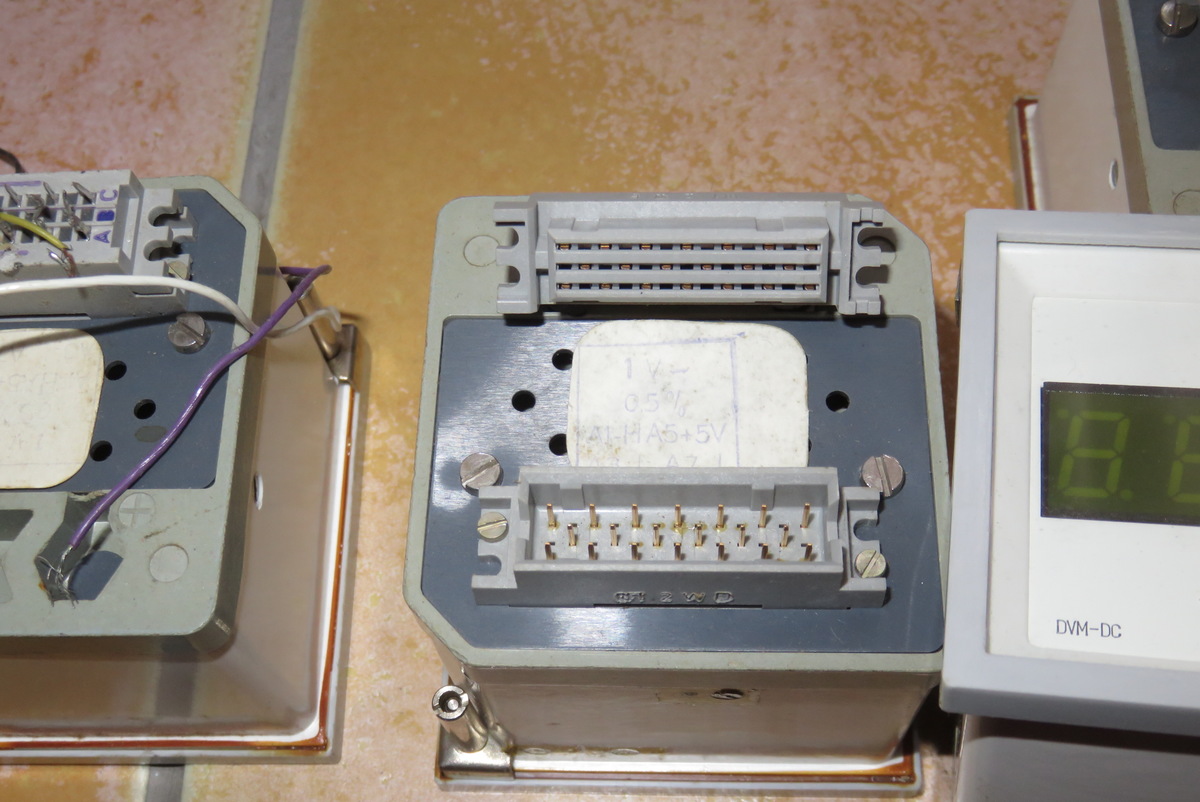

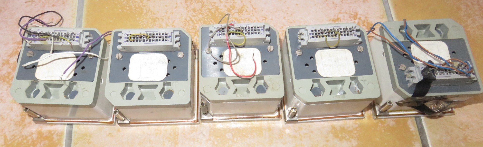

Das das gut abgelagerte DDR ware ist, mit VQE23/24 Lichtschachtanzeigen, sicherlich mit einem C520 dahinter, habe ich den Bildern entnehmen können. Wobei ich derartige Instrumente Ende der 80'er nie im Einsatz gesehen habe. Kannst dazu was Näheres sagen?
Könnte auch Eigenbau sein oder aus einem innerbetrieblichen Rationalisierungsmittelbau stammen. Ich erinnere mich, damals auch ganz gerne die Gehäuse von defekten Einbaumessinstrumenten für solche Sachen genutzt zu haben. War dann aber meist die breitere Version 72 x 144 mm². Deine Einschätzung bezüglich des Inhaltes würde ich teilen. Reinhard
Gerald B. schrieb: > Wobei ich derartige Instrumente Ende der 80'er nie im Einsatz gesehen > habe. Kannst dazu was Näheres sagen? Das sind Erbstücke, die ich vor ca 3 Jahren von einem alten Haudegen bekommen habe, der ab den 70ern bei den Saudis auf den Ölfeldern unterwegs war. Deshalb wie gesagt: keine Ahnung... ;-)
Wenn die Dinger bei mir aufschlagen, werde ich zusehen, das ich sie zerstörungsfrei öffne und mal Fotos der Innereien machen. Gut möglich, das der Drehzahlmesser auch einen CMOS Zähler beinhaltet. Gut möglich, das es ein Sandwich aus mehreren Boards ist, denn SMD war bei uns weitestgehend unbekannt. Beim Amperemeter wird sicherlich auch noch ein Analogteil mit OPV darinstecken. Vermutlich was aus der B081 bis B084 Reihe, die unsere Nachbauten der TI Typen waren.

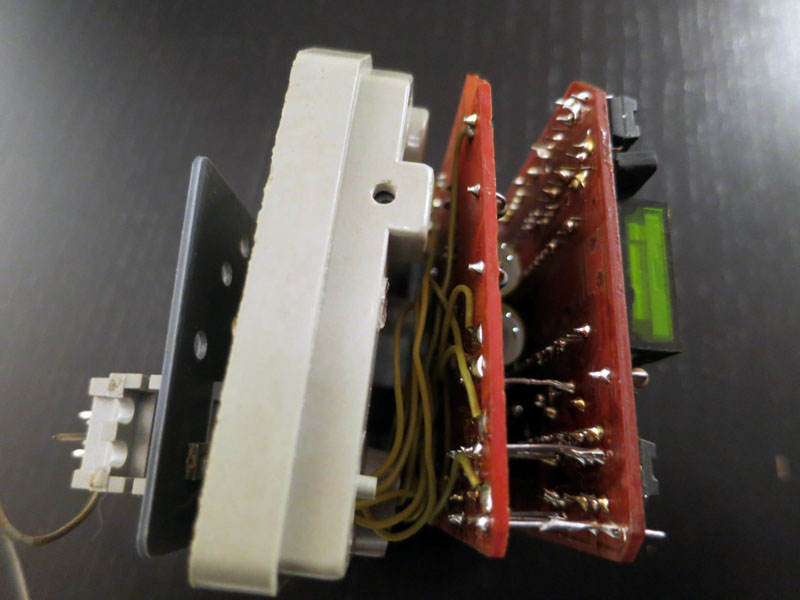

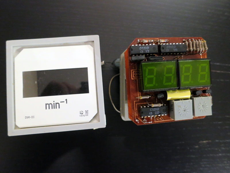

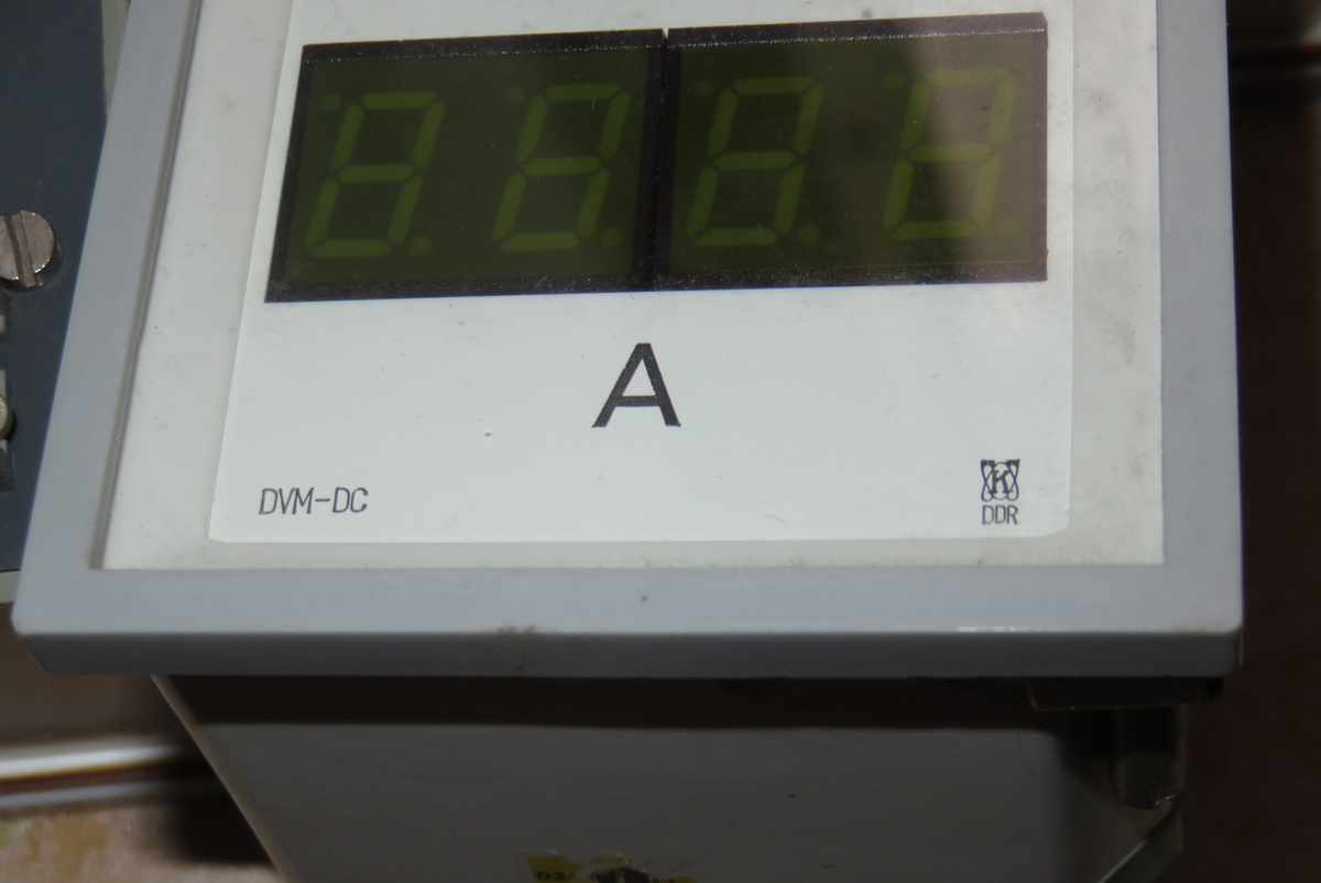

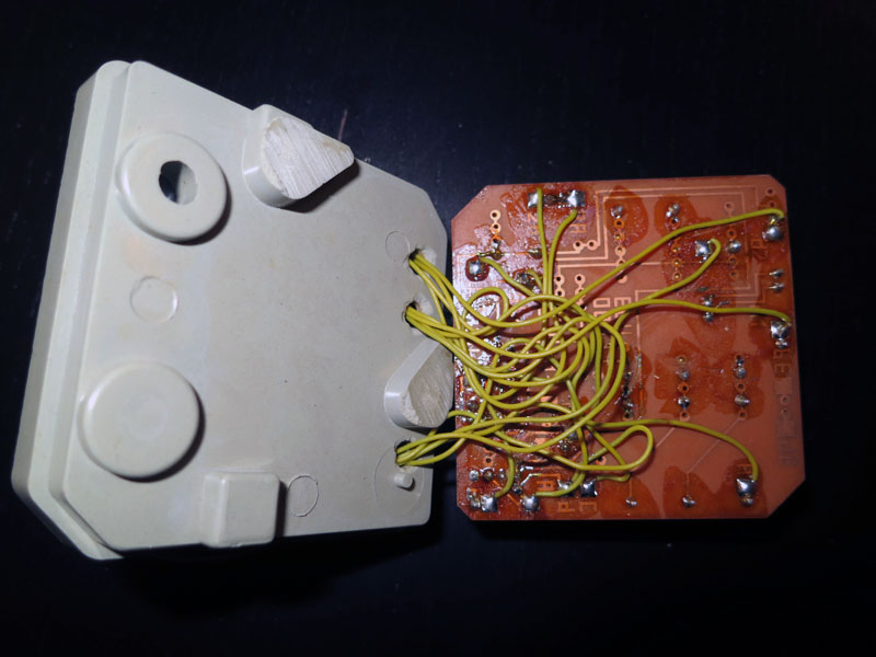

Hallo, ich hatte ja versprochen, das Innenleben abzulichten. Dem möchte ich hiermit nachkommen :-) Alle Instrumente besitzen ein identisches Innenleben, d.h. auch der exemplarisch hier abgebildete Drehzahlmesser ist ein digitales Voltmeter. Auf der Gehäusefrontplatte rechts unten sind 2 Logos und es steht Leipzig da, die Logos kann ich allerdings keiner Firma zuordnen. Wie es von innen aussieht, ist das wirklich eine Kleinserie aus einem Rationalisierungsmittelbau. Zeitlich ist das Modul auf alle Fälle später als Dezember 1988 gebaut worden, denn ich habe die Datumscodes der Ziffernanzeigen und der ICs herangezogen. Das Jüngste davon sind die LED Lichtschachtanzeigen vom Typ VQE24 mit Produktiondatum WD, das steht für 12/88. Was ich etwas befremdlich finde, das hier als Anzeigendekoder der D147 (7447) eingesetzt wird, obwohl es da bereits den D347 und den D348 gab, die vom C520 die Pseudotetraeden richtig darstellen konnten (E für Überlauf und - als Vorzeichen und neg. Überlauf) Das wird hier Umständlich mit dem D120 (7420) und den Mehrfachdioden und dem alten "Stromschwein" D147 gemacht. Dieser ist ein TTL IC mit rund 90mA Stromaufnahme. Außerdem haben die moderneren D347/D348 bereits eingebaute konstantstromquellen für die Segmente. Eine 5 Volt Spannungsstabilisierung ist auf dem Modul nicht vorhanden, das kommt alles von Außen. dazu muß ich alerdings den Drahtverhau mal sortieren und von den ICs von Masse und +5V rückwärts durchklingeln. Was mich halt verwundert hat, das das Ganze eine ziemliche Bastellösung von innen ist, die igendwo in einer professionellen Anlage ihren Dienst tat.
Gerald B. schrieb: > Was mich halt verwundert hat, das das Ganze eine ziemliche Bastellösung > von innen ist, die igendwo in einer professionellen Anlage ihren Dienst > tat. Ich kann mir gut vorstellen, dass mit solchen Dingern tatsächlich Öl gefördert wurde. Denn wie gesagt: ich habe sie von einem Altgedienten, der sich vom Hofelektriker zum Leiter der Reparaturabteilung irgendwo auf den saudischen Ölfeldern hochgearbeitet hat. Dem zufolge, was der so erzählt hat, war da Improvisation die wichtigste Kunst, um ohne lange Lieferzeiten wieder schnell an eine lauffähige Förderung zu kommen. Und dafür hatte er in langen Nächten Zeit, und das konnte er: Basteln.... ;-)
