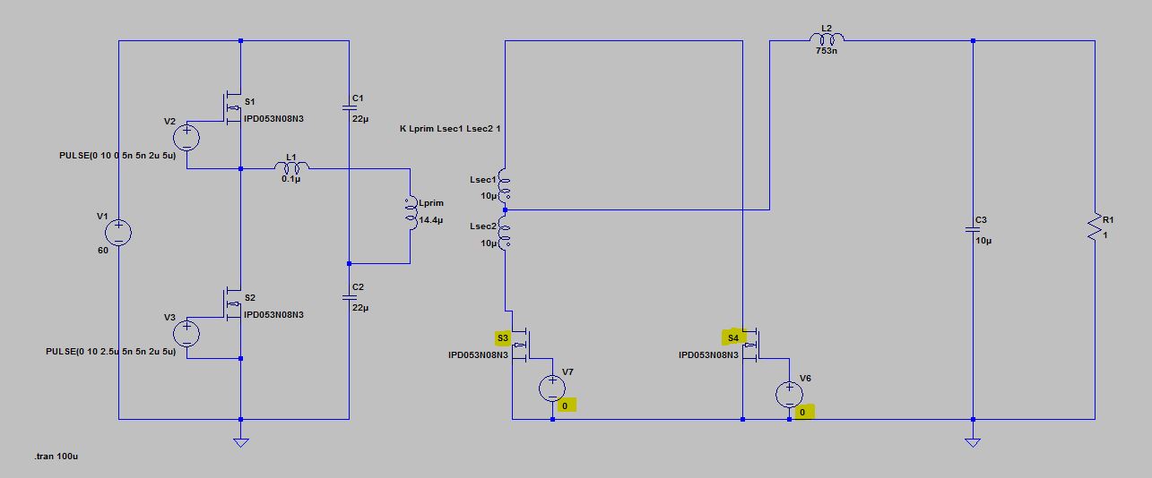

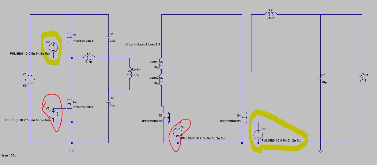

Hallo Zusammen, ich untersuche gerade eine Kapazitive Halbbrücke mit Synchrongleichriter, Bei dieser Topologie, anstelle der normalen Pin-Diode kann man ein MOS-Transistor verwenden um die Vorwärtsspannung der Pin-Diode zu reduzieren und damit wird der Wirkungsgrad erhöhen. Ich hätte gern wissen ob die Transistoren die die Pin-Dioden ersetzen auch PWM gesteuert werden.Ich habe versuch erstmal ohne Steuerung (Bild 1) und mit Steuerung (Bild 2) aber die Strom-kurve der Ausgangsinduktivität und die Ausgangsspannung bleiben gleich. Vielen Dank im Voraus für ihre Hilfe
hinz schrieb: > http://www.qrp4u.de/docs/de/smps_new/index.htm > > https://de.wikipedia.org/wiki/Pin-Diode Danke aber die Frage ist zu wissen ob die MOST auf der Sekundären Seite auch PWM oder nicht angesteuert werden
hinz schrieb: > Du hast dir das also nicht angesehen. :-( Ich habe jetzt gesehen. Danke schön. Hast du vielleicht eine Idee, wieso die Kurven ohne und mit PWM gleich bleiben?
Markus M. schrieb: > Hast du vielleicht eine Idee, wieso die Kurven ohne und mit PWM gleich > bleiben? Du hast wohl eine recht hohe Sekundärspannung, da macht die Synchrongleichrichtung eben wenig aus.
hinz schrieb: > Markus M. schrieb: >> Hast du vielleicht eine Idee, wieso die Kurven ohne und mit PWM gleich >> bleiben? > > Du hast wohl eine recht hohe Sekundärspannung, da macht die > Synchrongleichrichtung eben wenig aus. und was könntest du mir empfehlen? Meiner Meinung nach, wenn ich die beiden MOSFETs der sekundären Seite nicht PWM ansteure, wird die Arbeit erleichtert und damit auch eine Reduzierung der Komponenten
Wenn du die MOSFETs nicht ansteuerst, dann kannst gleich Dioden nehmen.
hinz schrieb: > Wenn du die MOSFETs nicht ansteuerst, dann kannst gleich Dioden > nehmen. Ok, danke schön nochmals. wirf bitte einen Blick auf die beiden angehängten Bilder und sagt mir bitte etwas dazu
