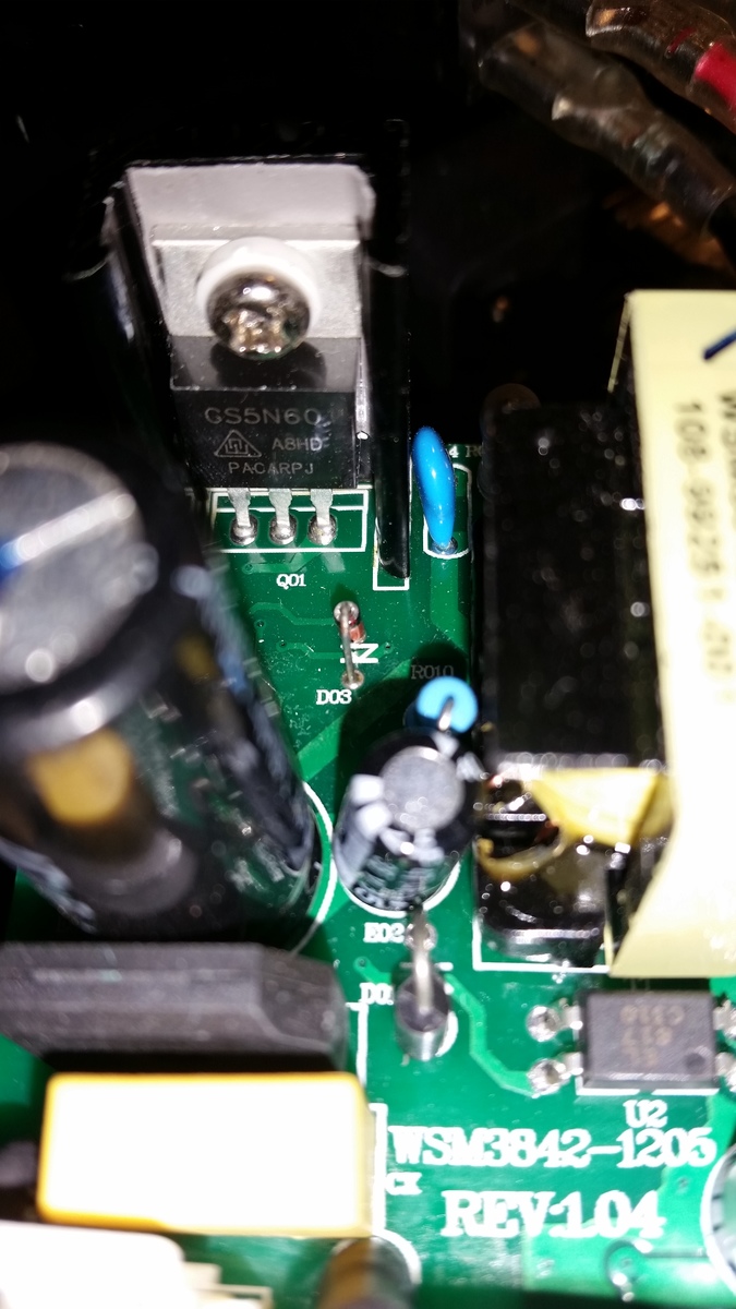

Hallo Ich schreibe Heute meinen ersten Beitrag und Ich hoffe Ihr könnt mir helfen. Kann mir einer von euch sagen um was für ein Bauteil es sich handelt mit der Bezeichnung GS5N60 ? Oder welchen Ersatztyp Ich dafür nehmen kann. Das ganze ist ein Netzteil mit Steuerplatine von einem kleinen Lasersystem. Das ganze Ding machte keinen Mux mehr. Beim Messen bin Ich leider zwischen dessen Pins abgerutscht und "Peng". mfg Sven

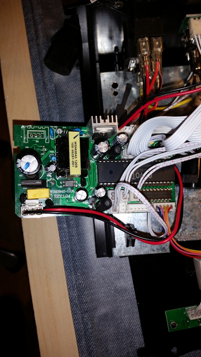

Hallo Danke für die sehr schnellen Antworten. Es handelt sich um einen Laserworld ES-800S RGB 3D. Anbei noch ein Bild. Das Bauteil habe Ich eben noch ausgelötet.
Manni schrieb: > Short Circuit Rated IGBT ???? Sven hat doch ein Foto gepostet, auf dem allerdeutlichst zu erkennen ist daß der Transistor kein Fairchild-Logo hat. Mit an Sicherheit grenzender Wahrscheinlichkeit handelt es sich bei dem Bauteil um einen Mosfet, den man durch praktisch jeden anderen Mosfet ersetzen kann, der in seiner Typ-Bezeichnung ebenfalls "5N60" stehen hat.

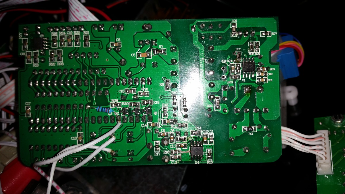

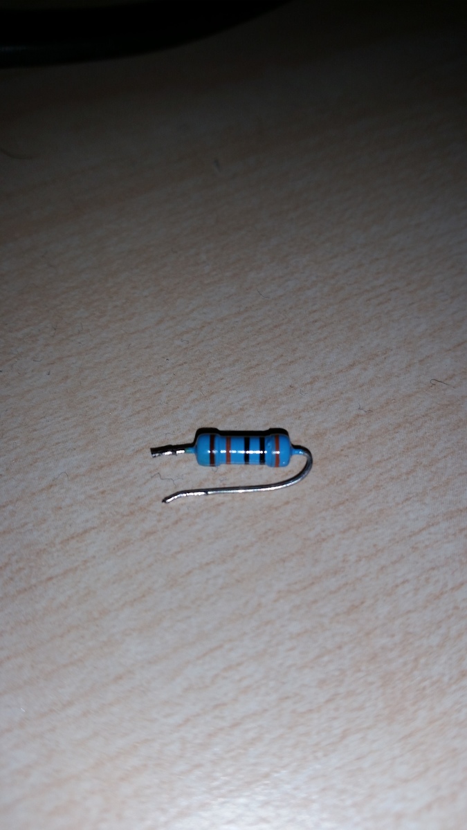

Hallo Ich habe diesen Widerstand ausgelötet welcher im ersten Bild senkrecht über dem Elko steht. Und dieser hat keinen Widerstand. Das Multimeter reagiert nicht bei Kontakt. Ist das eine Art Sicherungswiderstand ? Anbei noch ein Bild des bauteils.
Sven schrieb: > Und dieser hat keinen Widerstand. > Das Multimeter reagiert nicht bei Kontakt. https://de.wikipedia.org/wiki/Kontradiktion
Sven schrieb: > Und dieser hat keinen Widerstand kein Widerstand wären ja 0 Ohm. Du meinst sicher unendlich.
Hier ein Foto der Unterseite Ich habe mir jetzt mal diese Widerstände bestellt. https://www.ebay.de/itm/100-Widerstand-300KOhm-MF0207-Metallfilm-resistors-300K-0-6W-TK50-1-033140/310978768787?ssPageName=STRK%3AMEBIDX%3AIT&_trksid=p2060353.m2749.l2649
Hast du den Source-Widerstand geprüft? Meist ist der mit durch und hat so 0,33Ohm??? Sven schrieb: > 20171209_210431.jpg > > 239 KB, 198 Downloads Sehe ich da einen aufgeblasenen Elyt?

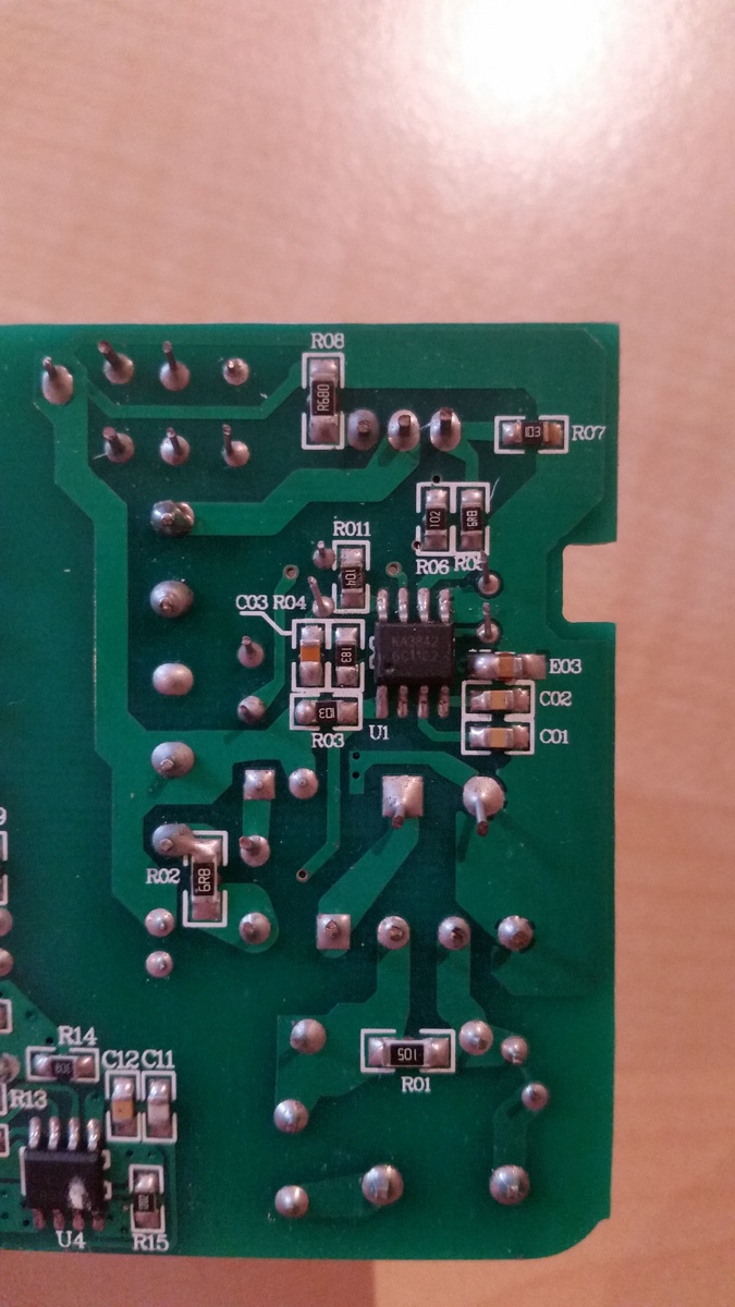

Wo befindet sich der Source-Widerstand auf der Platine? Meinst du den Widerstand der Oben auf der Platine senkrecht steht, neben dem Blauen?
Sven schrieb: > Hier ein Foto der Unterseite Ist also der Anlaufwiderstand. > Ich habe mir jetzt mal diese Widerstände bestellt. > > Ebay-Artikel Nr. 310978768787 Das war voreilig, du solltest da zwei 150k in Reihe einbauen, wegen der Spannungsfestigkeit.
Sven schrieb: > Wo befindet sich der Source-Widerstand auf der Platine? R05, und der ist wohl in Ordnung.
hinz schrieb: > Sven schrieb: >> Wo befindet sich der Source-Widerstand auf der Platine? > > R05, und der ist wohl in Ordnung. Mist, R06 natürlich.
Sven schrieb: > SMD Widerstand R06 hat im eingebauten Zustand 7,3MOhm. Oha! Dann ist der doch kaputt. Kann man die Aufschrift noch lesen?
Sven schrieb: > Ich kann die Aufschrift nicht erkennen :-( Das ist schlecht, der Wert ist nämlich kritisch.
Ich habe den R06 jetzt ausgelötet und festgestellt das dieser Hochomig ist.Das Multimeter zeigt OL an.
Sven schrieb: > Ich habe den R06 jetzt ausgelötet und festgestellt das dieser > Hochomig > ist.Das Multimeter zeigt OL an. Das war schon vorher klar. Ohne den konkreten Nennwert kann man da aber wenig machen.
Ach, in solchen NT ist er oft 0,22Ohm. Oder nimm 0,33Ohm, wird schon gehen. Je größer, desto eher schaltet das NT bei Überlast (Kurzschluß) ab.

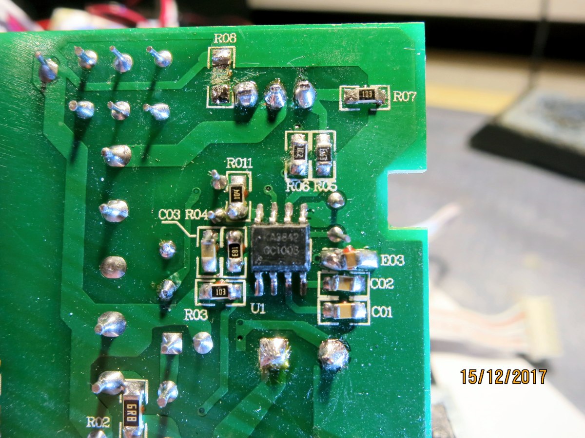

Ich habe hier nochmal ein größeres Bild gemacht.Wie mann sieht habe Ich R08 ausgebaut, diese hat den unendlichen Wert (OF).Ich dachte dieser wäre der R06. Aber der R06 ist weiter unten neben R05. R06 hat im eingebauten Zustand 25,1kOhm. Beschriftung müßte 102 sein.
Sven schrieb: > Ich habe hier nochmal ein größeres Bild gemacht.Wie mann sieht habe Ich > R08 ausgebaut, diese hat den unendlichen Wert (OF).Ich dachte dieser > wäre der R06. Mein Fehler, R08 sah so nach R06 aus. Der Strommesswiderstand ist dann schon R08. > Aber der R06 ist weiter unten neben R05. > R06 hat im eingebauten Zustand 25,1kOhm. Beschriftung müßte 102 sein. Oha, der sollte aber 1kOhm haben.
Sven schrieb: > Der R06 hat im ausgebauten Zustand 29,3kOhm. > Der ist doch auch N.I.O. Oder Ich kann den Aufdruck nicht erkennen, aber 102 wäre natürlich 1kOhm.
Moin Die neue Platine ist soeben gekommen :-) Der Widerstandswert von R08 ist R680. Was 68Ohm sein müsste. Werde mir dann man so einen besorgen. Und dann schau ich mal....
Sven schrieb: > Der Widerstandswert von R08 ist R680. Was 68Ohm sein müsste. Ich würde eher auf 0,68Ohm tippen, das passt besser.
Wenn dieser Widerstand durch war sollte der KA3842 auch gestorben sein. Senseeingang und Gatetreiber wurden Richtung 325V gezogen.
