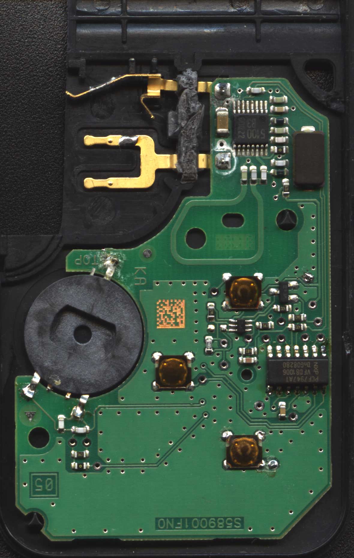

Eine von meinen MEGANE-II Chipkarten ist defekt.
Es ist definitiv der Chip PCF7947AT.
Mit viel Mühe habe ich Batterie, Taster und Leiterzug ausgeschlossen.
Er dient der Zentralverriegelung.
Betroffen ist nur der PIN für Öffnen.
Klarheit darüber brachte Kältespray.
Diesen Chip gibt es relativ preiswert.
ebay 142415089223
Diesen tauschen ist ja kein Problem.
Kann man den alten auslesen und auf den neuen programmieren?
Oder kann ich den einlöten und im Autohaus lernen die mir den neu an?
Kann man das evtl. selbst machen?
Paar hundert EUR möchte ich nicht im Autohaus lassen.
Kennt sich jemand damit aus?

Schon mit Nachlöten der Pins versucht?
von michael_ (Gast)
Ja, habe einen Microtaster direkt am PIN angelötet getestet.
Mit Kältespray ging es dann.

Es muss nicht direkt der Pin sein, an dem der Taster angelötet ist, der
defekt ist.
Im Grunde heisst es ja, der Pin ist okay, wenn es mit Kältespray geht.
Evtl. ist es ein anderer Pin des uC, der eine kalte Lötstelle hat, oder
ein Bauteil in der Nähe des uC. Kältespray wirkt ja auf eine größere
Fläche...
Ich würde erstmal versuchen, alle Lötstellen der Platine nachzulöten.
Kostet nur ein wenig Zeit, und die Aussichten sind nicht allzuschlecht.
von michael_ (Gast)
Für Neugierige hier ein Bild.

von Hannes H. (mui)
Vielleicht hat die Behandlung mit Kältespray auch eine kalte Lötstelle
aufgedeckt, die nicht am PCF ist. Ich würde mal großzügig alles
nachlöten. Dass der Chip an sich defekt ist halte ich für
unwahrscheinlich. Evtl mal die Taster quer tauschen, um dort einen
defekt auszuschliessen.
Kalte Lötstelle wegen mechanischer Belastung ist wahrscheinlicher.

von michael_ (Gast)
Weil die anderen zwei Taster ausgezeichnet funktionieren.
von michael_ (Gast)
Hannes H. schrieb:
> Na und? Woher weißt du, dass der pcf durch deine Behandlung mit dem
> spray gängig gemacht wurde und nicht z.b. eine kalte Lötstelle im Umfeld
> des pcf, z.b. an den kondensatoren, etc...
Nachdem ich das eine Weile liegengelassen habe, habe ich doch nochmal
Kältespray eingesetzt.
Dabei den Chip abgedeckt. Evtl. könnte der Fehler also auch außerhalb
liegen.
Daraufhin habe ich doch nochmal auf Verdacht alle weiteren BE
nachgelötet.
Obwohl die Lötstellen unter einer starken Lupe gut aussahen.
Mit Erfolg. Seit zwei Wochen funktioniert die FB wieder!
Hoffentlich bleibt es dabei.
Fazit.
Eine Runde wackeln bzw. nachlöten kann helfen.
